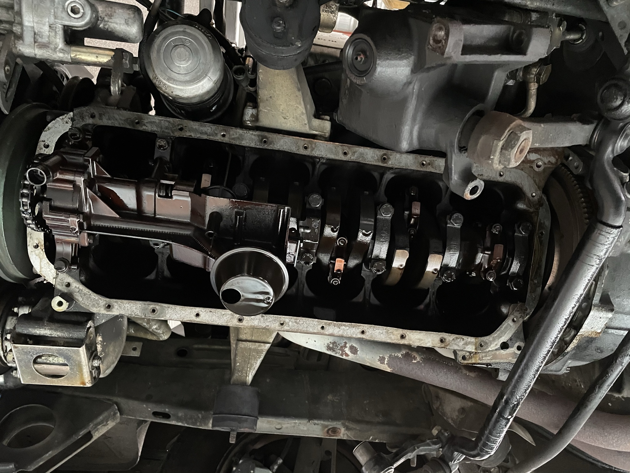

Pour information j ai ma 628 depuis 1992, avec 175000 km.
Elle a toujours été vidangée régulièrement avec une huile de qualité.
L année dernière j ai fait quelques travaux dont le joint de carter moteur qui fuyait.
Les coussinets ont été vérifiés et tout était impeccable.

Pour les coussinets de bielle, tu les vérifies "visuellement" ou bien tu fais de la métrologie dessus ? ou alors tu les as changé pour être sûr ?

Je viens de les faire car j'avais un joint de carter qui se barrait du coup par précaution on les a changé. Car pour y accéder c'est tout un travail alors en vertu du théorème "tant qu'on y est" ça a été fait. Visuellement ils ont été contrôlé : quelques usures normales mais aucune rayure. On les change selon ce contrôle mais pour ce que ça coûte autant repartir sur des neufs. Là ou le bât blesse c'est sur m88/3 ou c'est pas le même prix, comme d'habitude ! ^^
