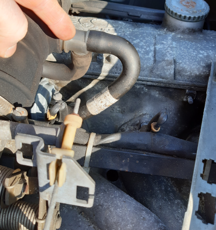

Besoin de vos avis : lors du démarrage de ma 628, endormie depuis une quinzaine de jours, j'ai entendu une violente détonation dans le compartiment moteur et calage du moteur dans la foulée.
J'ai ouvert le compartiment et ai senti une odeur d'essence brûlée, un peu de fumée et surtout les 2 petites durits débranchées du manchon d'admission d'air juste avant le débitmètre.
Une fois rebranchées, j'ai relancé et moteur, laissé tourner 2/3 minutes au ralenti et tout semble être rentré dans l'ordre.
Je pense à un retour de flamme, est-ce possible ?
Qu'en pensent les spécialistes de la L-Jet ?
Vue débitmètre.png [ 520.79 Kio | Vu 10519 fois ]
