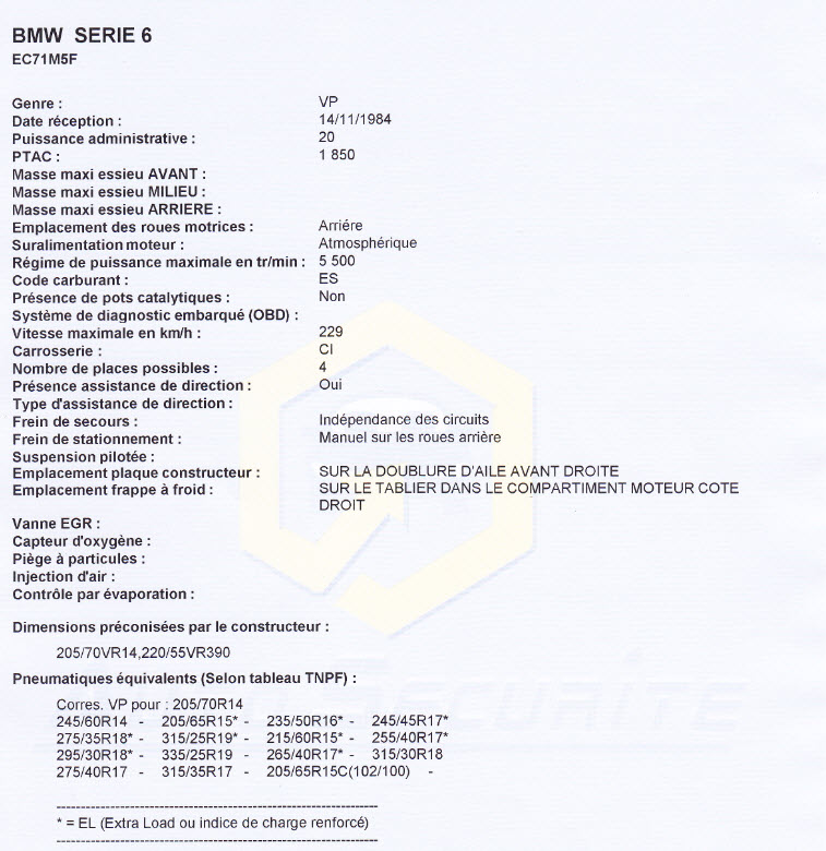

pour les phases2 le pneu d'origine est 205/70 VR14 donc le 215/60 VR15 est ok
et confirmé par un contrôle technique sur des postes parlants des pneus
Ok ... mais seulement en EL Extra Load.
Le Firestone Firehawk n'est pas EL donc ne correspond pas.

Ok, donc les phases I était en 195/70/14 et les phases II en 205/70/14?
Dans ce cas la, le 215/60/15 corresponde bien, mais quitte à choisir, je me dirigerai alors vers celui la, même s'il reste en H:
http://www.allopneus.com/CONTINENTAL-PREMIUM-CONTACT-2-215-60r15-98-h-20642.html

Oui il n 'est pas extra load il a indice de charge 94 qui correspond à 670kg ..... et sur mes TRX il est inscrit charge maxi 650kg ...
il faut bien mettre des pneus :D

oui il est pas mal mais en H ! bien que sur ma 628 CSI AUTO .... avec une vitesse maxi dans un pays libre à 202 km/h
je pourrai normalement mettre du H .
soit du V et pas bon en indice charge
soit bon indice de charge mais pas en vitesse (H).
c'est impossible cette histoire d'ou mon sondage pour voir si il y en a qui ont trouvé la solution (légale)

Dimension d'époque : 205/70 R14
Équivalences homologuées modernes :
Michelin XWX 205/70 R14 89W
Vredenstein Sprint Classic 205/70 R14 95V
Maxxis MA510 205/65 R15 99V XL
Michelin Cross Climate 205/65 R15 99V XL
Sonar SX608 205/65 R15 99V XL
Evergreen EH23 215/60 R15 98V XL
etc., etc.

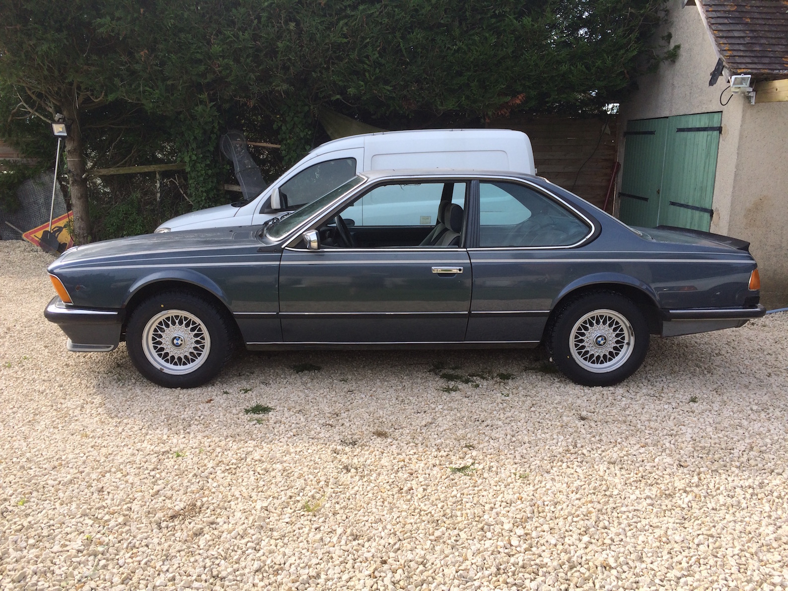

Voici la 628 avec ses nouvelles jantes en 15" et ses pneus tout neuf 215 60 VR 15 firestone
Nouvelle-jantes.jpg [ 739.09 Kio | Vu 26047 fois ]

MessagePosté: 22 Juin 2016 19:09
:pouce: Superbe !
Par contre, personnellement je la trouve maintenant un peu haute sur pattes :dubi:

Messages: 1322
:pouce: Superbe !
Merci !
sur la photo je venais juste de mettre les jantes et je n'avais pas encore roulé
je pense que les supensions sont redescendu maintenant
il faut que je vérifie...
