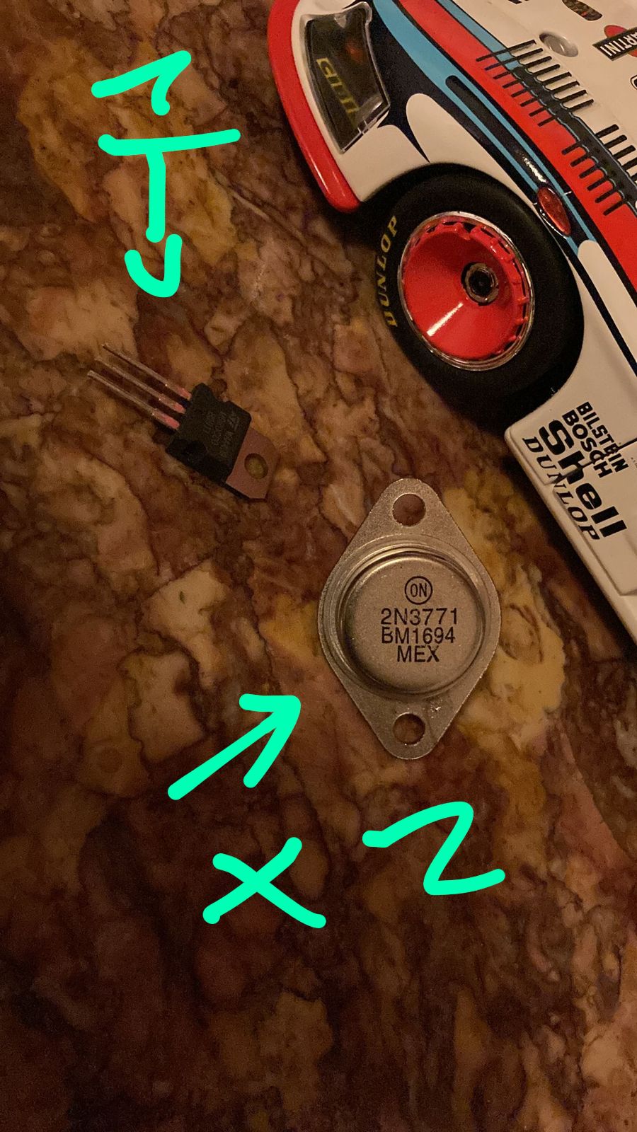

Je les ai les transistors
Mais j entendais un bruit bizarre quand ça marchait puis plus rien
C’est pour ça que je pense au moteur
Mais vos remarques sont justes
Le transistor je crois est côté passager à droite de la console centrale
Il y a 3 résistances
Par contre la plaque je vois pas
