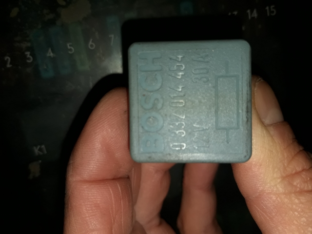

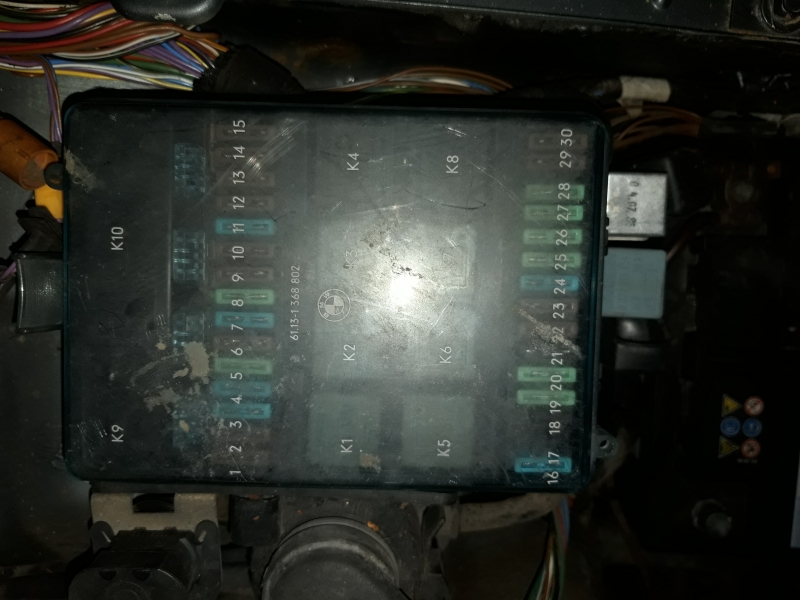

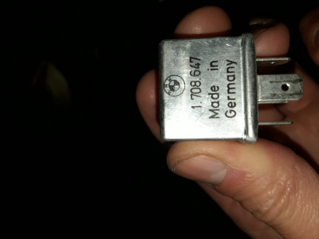

Voila les 2 relais :
Un BOSCH ref 0 332 014 454 qui à l'air assez facile à trouver
un BMW ref 1.708.647 qui a pas l'air aussi facile à trouver
Si quelqu'un a la correspondance ou a un schéma électrique je suis preneur.
Merci!

C'est une panne courante. Les relais s'oxydent à l'intérieur. Ils peuvent commuter, mais le contact ne se fait quand même pas.
Il y en un qui active spécifiquement la pompe à essence. L'autre est un relais général, mais s'il est défectueux je crois que la pompe ne tourne pas non plus. Ces relais on en trouve sur toutes les BMW. Si tu en as une autre des mêmes années, n'hésite pas à les interchanger pour vérifier en vitesse si ça change quelque chose.

Salut, donc j'ai regardé à partir du schéma électrique et sur la voiture, ça correspond.
Donc il y a bien un relai principal à diode et un relai de pompe à essence.
Donc à priori le relai principal (5 pin) à la Ref : 12631708647
Et le relai de pompe à essence (4 pin) à la ref : 61311373585
Plus qu'à les trouver. Mais le relai principal à l'air de valoir une fortune...

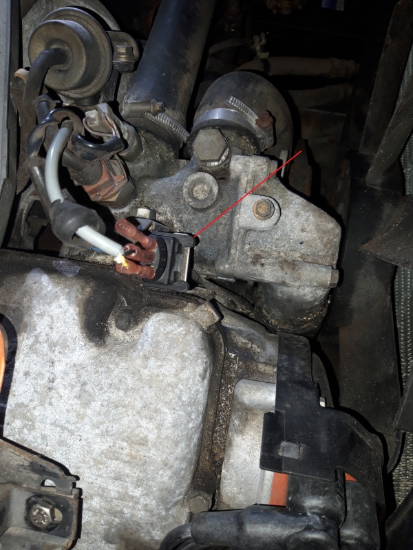

En attendant j'ai changé mon faisceau de bougie et commencé à regarder les 2 fameux capteurs PMH sur la boite.
Les connexions sont propres. Faut que je prenne les valeurs.
De ce que j'ai lu, je dois avoir environ 1000 ohm entre la broche du milieu et la broche de droite (en regardant vers l'avant) ? C'est bien ça ?
Par contre, vous pouvez me dire ce qu'est le capteur au niveau de la tête de delco ?
Les fils étaient abimés, j'ai fait une réparation provisoire. Ca peut m'empêcher de démarrer ?

Après vérif des 2 capteurs PMH sur la BV, j'ai bien 995 ohm sur les 2.

Parfait alors ils sont hors de cause... à moins d'avoir un mauvais contact au niveau d'un des connecteur mais je pense que les connexions sont fiables.
Pour ta question du haut, j'ai l'impression qu'il s'agit du capteur hall qui lit le passage d'un tétet sur la poulie damper lors de chaque tour moteur. Si ta voiture est une phase 2, je peux t'assurer que ce capteur n'est utilisé qu'avec un appareil de diagnostique. Sur une phase 3, je ne connais pas et il faudrait regarder les schémas.

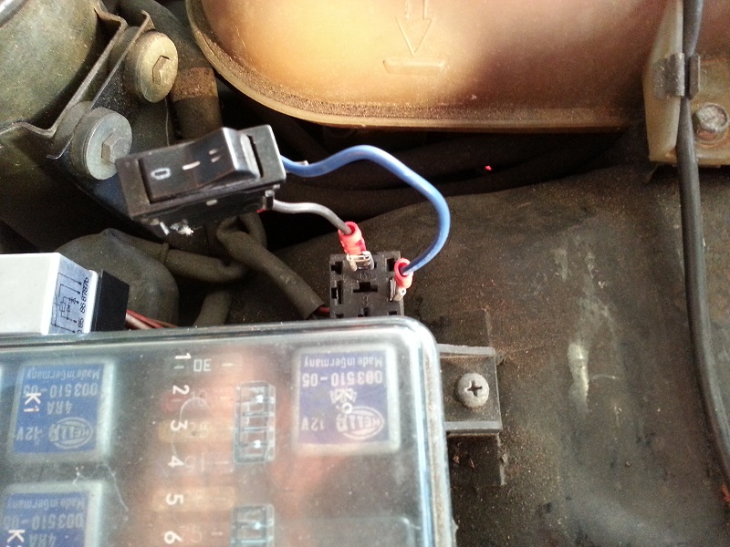

Ca doit être plus compliqué que ça (donc un truc comme le suggère Picmard). Ou une bricole toute simple que tu as manqué.
As-tu des étincelles ? Si oui, ça pourrait être intéressant de fabriquer ce montage pour voir si l'auto démarre.
C'est juste un switch pour forcer l'alimentation électrique de la pompe à essence en continu.
switch_resize.jpg [ 186.15 Kio | Vu 18781 fois ]
Salut, oui je peux faire un shunt pour essayer.
Donc juste contact mis avec le shunt entre les bornes 30 et 87 du relai de pompe à essence ? Et ça devrait lancer les 2 pompes à essence ?

Je ne me rappelle plus des numéros de bornes. Sauf erreur, il y a le schéma du relais dessous dessous quand tu le retournes.

Par contre, maintenant j'ai bien la pompe à essence qui s'actionne en shuntant le relai! Borne 30 et 87. Il y a bien le schéma dessus.
