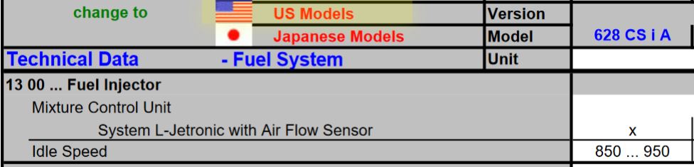

Régime de ralenti constructeur :
idle speed.JPG [ 41.29 Kio | Vu 12445 fois ]
De mémoire sur les 528i dans les années 80 on était plus près des 850 tr/mn

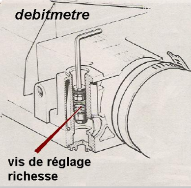

Pour une 628 phase 2 /L-J-tronic
Le réglage du ralenti se fait à chaud
Sur le débitmètre on peut régler la richesse
1.png [ 255.7 Kio | Vu 12418 fois ]
Le ralenti à proprement parler se règle sur la commande d’accélérateur

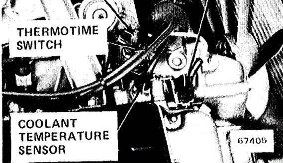

Ensuite pour le démarrage à froid, il se compose de :
- La phase de démarrage à froid pendant 8/9 seconde : excitation de l’injecteur de départ à froid asservie au thermo contact (0 280 130 219)
- La phase de réchauffage asservie à la sonde température (0 280 130 023)
2.png [ 54.68 Kio | Vu 12418 fois ]

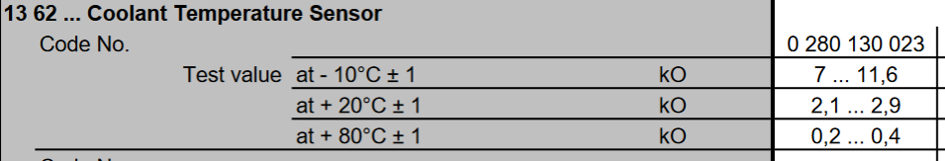

Valeur pour contrôle sonde de température
3.png [ 49.86 Kio | Vu 12418 fois ]

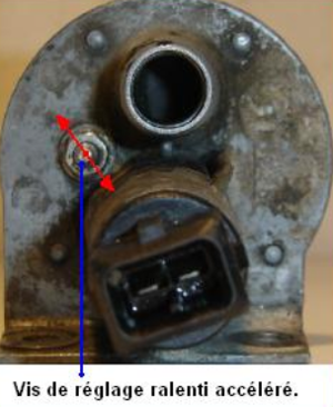

Après avoir contrôler tout cela il est possible de régler le ralenti à froid via la vis de réglage sur le tiroir additionnel d’air
4.png [ 266.88 Kio | Vu 12418 fois ]
MessagePosté: 27 Mar 2020 14:33
Je ne connaissais pas l’utilité de cette vis sur l’actuateur.
Dans mon cas, elle ne peut être responsable de mon désagrément puisque j’ai permuté les actuateurs, et que celui de la 728 que je pensais défectueux fonctionne parfaitement sur la 628. :?

Effectivement, si les valeurs de résistances ont dérivé cela peut influer
Après c'est l'ensemble du vieillissement des organes qui intervient, c'est ce qui est drôle sur ces anciennes...ou des fois pas :(

Attention je ne suis pas sur qu'il soit bien de toucher cette vis . normalement elle a un vernis jaune dessous .
