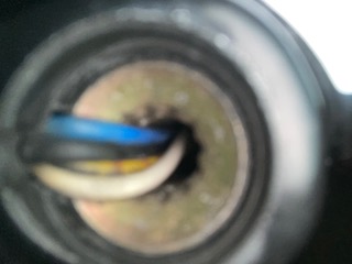

IMG_0489.jpeg [ 14.88 Kio | Vu 3765 fois ]
Le rétro droit est devenu lache et se rabat tout seul dès que je roule à plus de 80. Je me suis aperçu que le bouchon en bas de la base a quitté son logement, probablement depuis des lustres, et on voit le pivot creux avec les fils qui contrôlent la position du miroir. Quelqu’un a t’il un truc pour resserrer ce pivot sans niquer les fils? Peut-être avec un morceau de métal coudé ( pour ne pas rayer la portière)??
Démonter le rétro aiderait, mais l’une des vis à l’extrémité de la portière sous le triangle plastique a été massacrée et n’a plus d’accroche.

Rétro démonté. Ensuite couper fils, reserrer vis creuse en applicant pression car le ressort est costaud. Un peu de Loctite avant devrait empêcher le truc de se desserrer. Rallonger fils pour faciliter ressoudage/connection des fils coupés, mais c’est quand même pas facile. Remonter rétro et ça marche!
Plus de détails sur forum bigcoupe dans item « mirror mangulation ».
