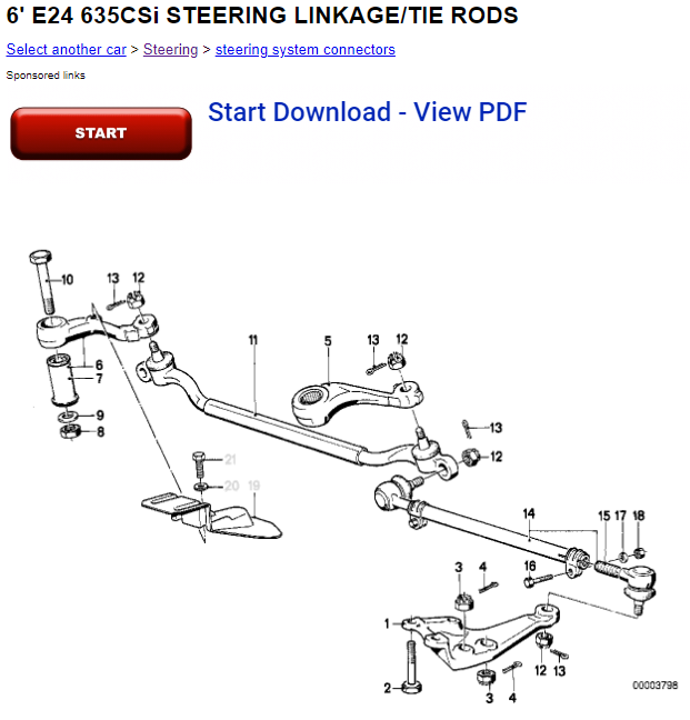

Tu passes par : http://www.realoem.com pour avoir les numéros BMW de tes pièces, via les fiches d'éclatés.
Possibilité de mettre en français, et surtout tu mets les 7 derniers chiffres de ton numéro de châssis et tu as les pièces de ta voiture qui sortiront (il y a quand même des erreurs car entre les phases 1-2-3 il y a eu plein de petites modifications pas toujours très bien documentées, mais à 95% c'est juste).
J'ai souvent commandé de l'adaptable, passant par des sites comme misterauto par exemple, mais j'ai toujours pris des grandes marques (Febi, Bosch, Continental, Lemfröder, etc). J'évite les marques premiers prix comme Bölk.
Ne néglige pas la pièce 7 ci-dessous (une des fameuses pièces qui évoluent selon la période de production!) :
