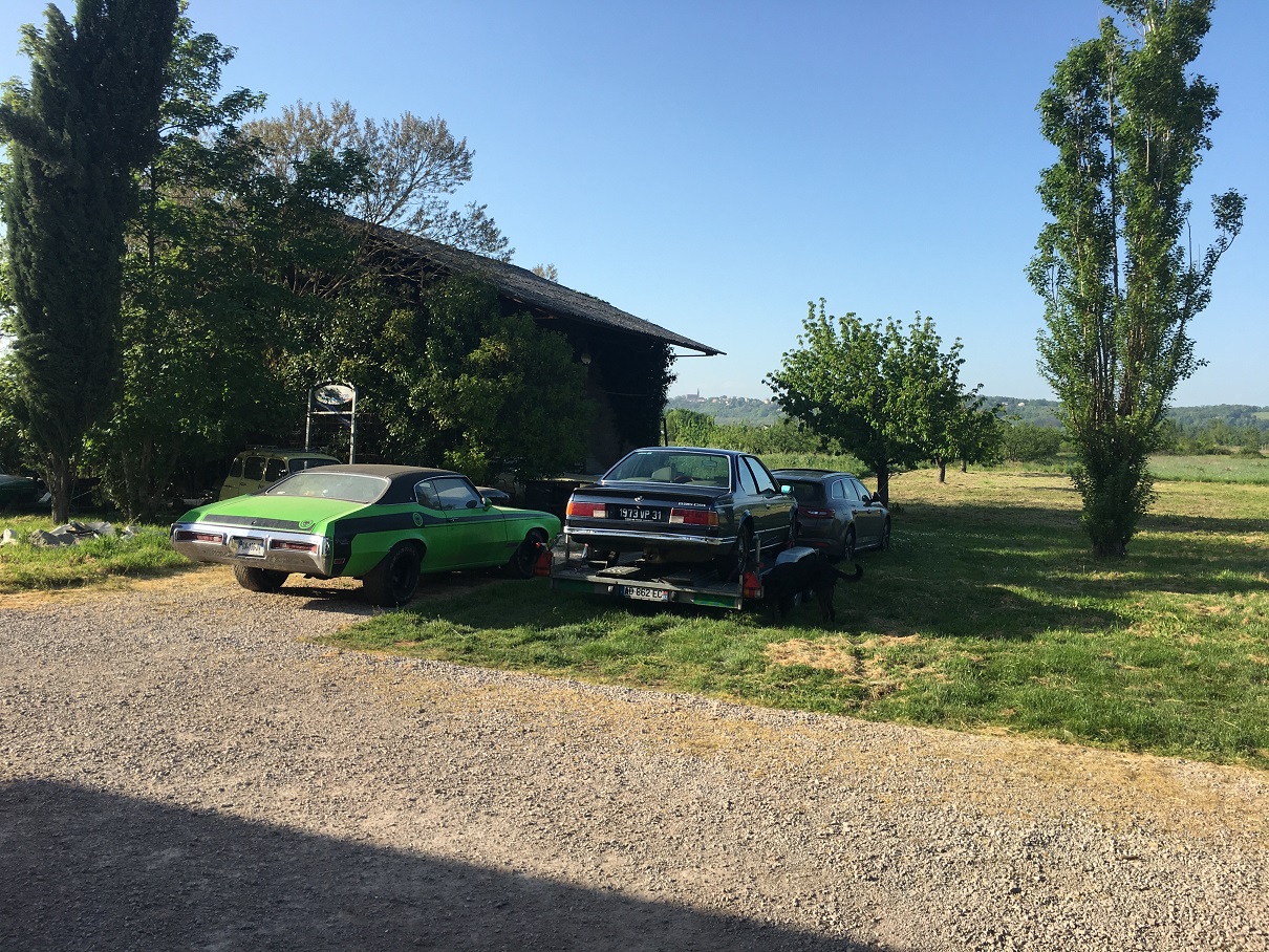

Voici la bête !!
IMG_53541.jpg [ 613.66 Kio | Vu 10063 fois ]
