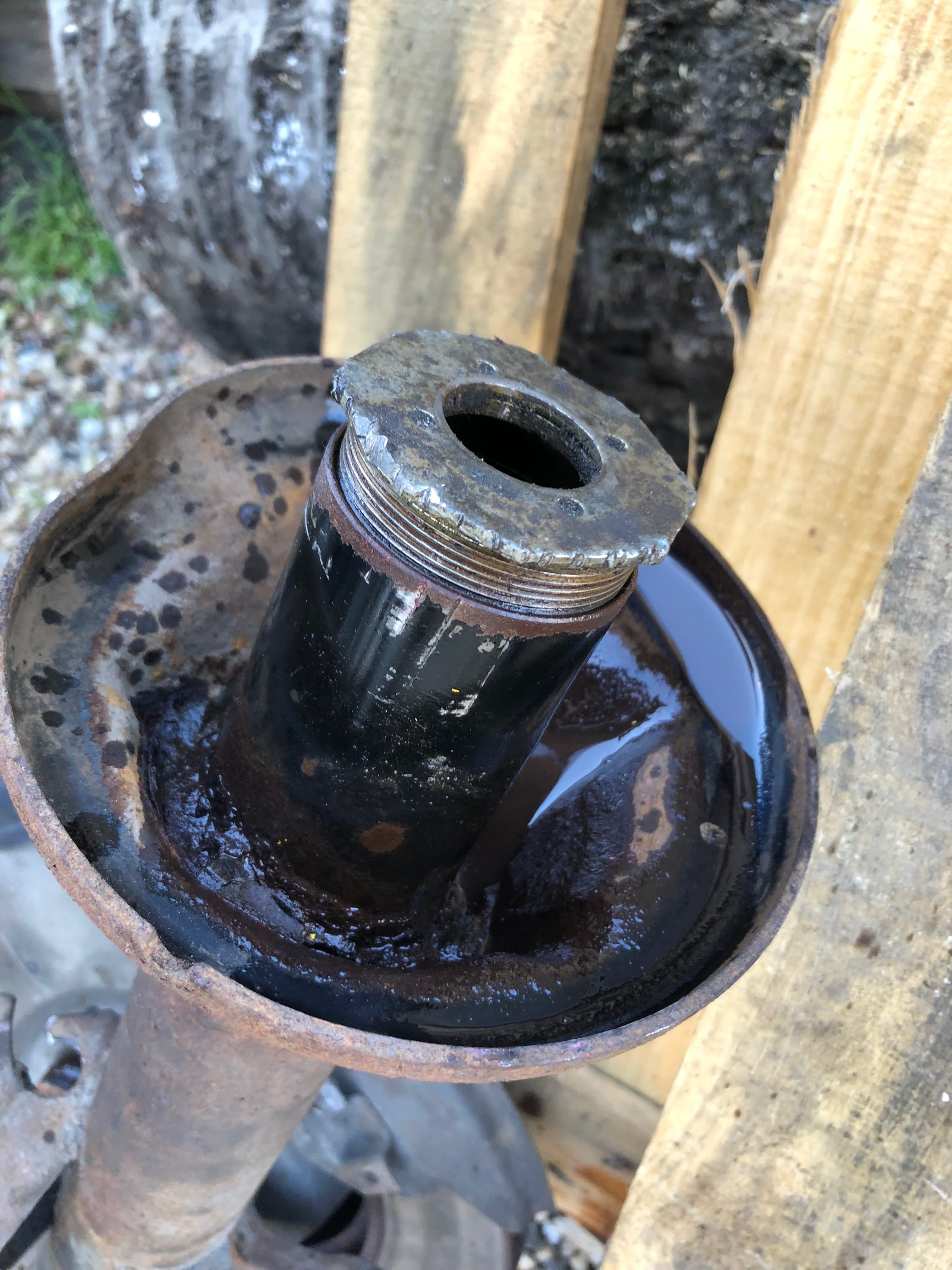

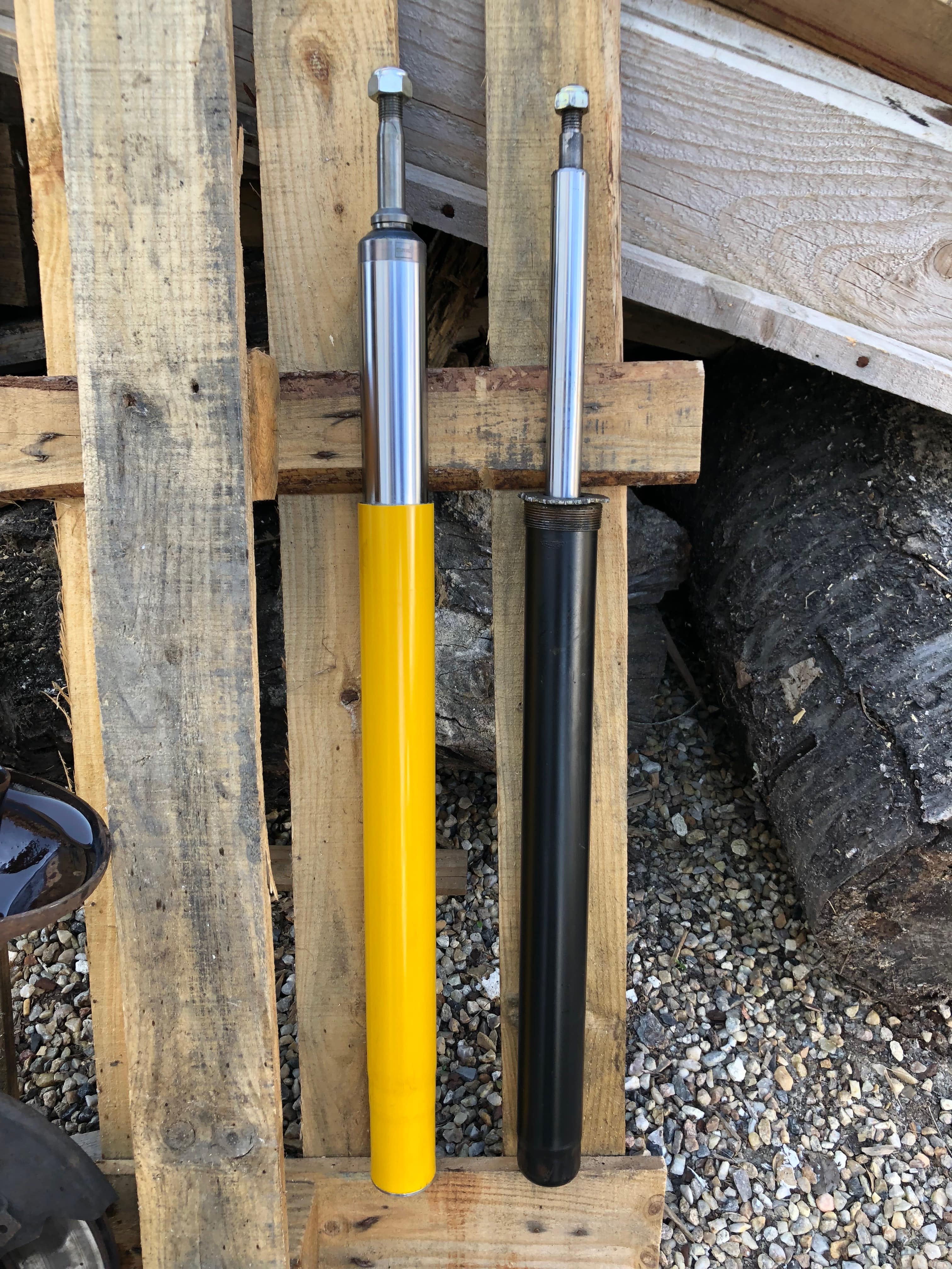

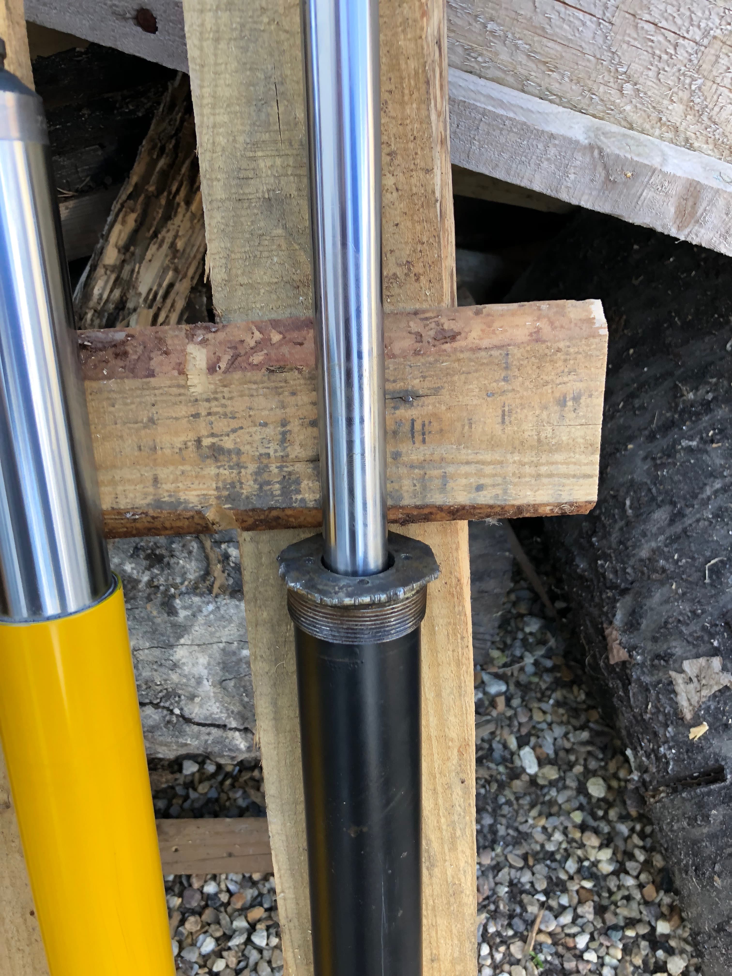

Petit problème quand je remonte mes amortisseurs à l avant, la bague de serrage fournis avec l amortisseur n as pas de côté mal pour visser dans la jambe de force .
Et la bague de serrage d origine est trop petite .
Normal que la partie haute de l amortisseur sois plus grosse que l origine ?
Avez vous eu ce problème ?

p3603 est une reference bilstein...
 Sujet du message: Re: Problème b8 avant
MessagePosté: 26 Avr 2018 12:26
Inscription: 23 Déc 2017
Messages: 10
Du coup il m’on envoyer des amortisseurs de série 7 .
Voilà le preobleme ahah
