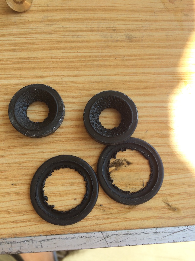

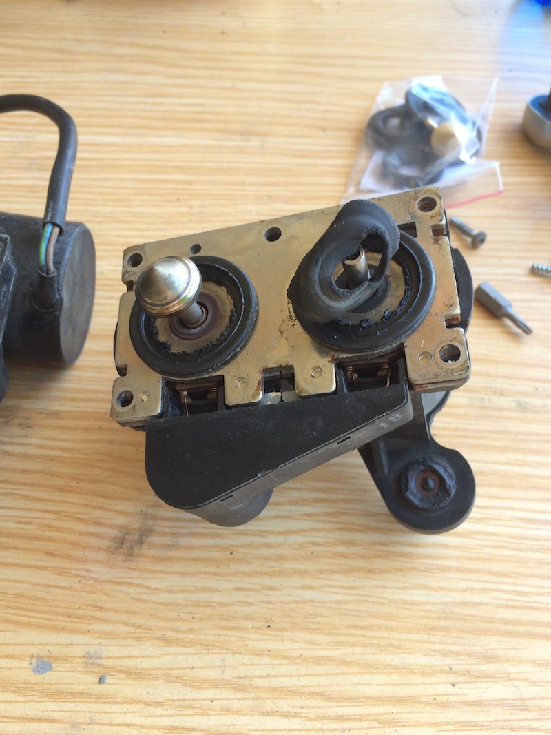

j 'ai eu le problème de chauffage sur ma 840
les caoutchouc était mort
IMG_4319.jpg [ 184.82 Kio | Vu 10192 fois ]
IMG_4323.jpg [ 226.67 Kio | Vu 10192 fois ]
mais en plus les solénoïdes ne fonctionnait plus
j'ai trouvé un bloc en occasion et tout refonctionne
