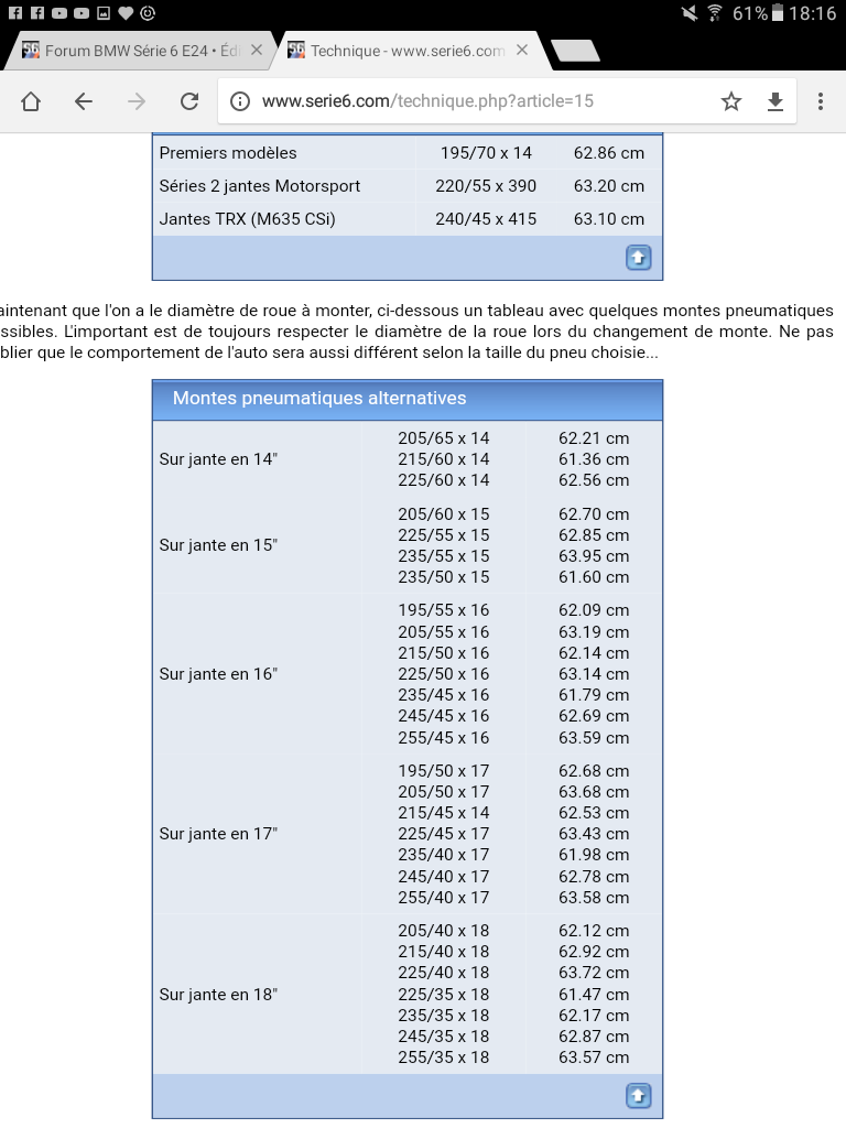

Voilà, ma 6 possède 4 pneus en 215/55-16, ces pneus ont était monté pour l'ancien propriétaire qui est garagiste, il a réussi à passer le contrôle technique sans problème.
Après vérification sur le tableau des montes pneumatiques pour E24 ( car je pense que ce dernier est compatible avec toutes les 6 confondu ), je n'ai pas réussi à trouver la taille associer.. la largeur/la hauteur du flanc ne semble pas homologué pour ma série 6. :quoi: :quoi:
Pensez vous donc que l'ancien propriétaire est put s'arranger avec le contrôleur, ou ce dernier a t'il put être " tolérant "? Ou mes pneus sont ils bien conformes, malgré l'absence de taille correspondante sur le tableau ?
D'avance merci pour vos réponse, et merci à la personne qui a créé ce tableau.

Attention sur la phase 2 les pneus d'origine sont 205/70VR14
le tableau que tu mets c'est pour la phase 1
j'avais déjà galéré pour trouver les bon pneus en 15 pouces

C'est pour ça, entre autres, que j'étais passé en 16 :pouce:

Le document de référence est celui-ci. Les contrôles techniques utilisent cette base pour vérifier les pneus.
La soi-disant tolérance de 3% sur la circonférence de roulement n'est pas prise en compte par les CT.
http://www.tnpf.fr/pdf/divers/CoDimT%202014%20V2.pdf
Vous remarquerez que la dimension 205/70R14 n'apparaît qu'en EL (Extra Load - Renforcé - XL) ce qui entraine un surdimensionnement de l'équivalence alors que la monte d'origine des 6 phase2 était en 205/70R14 non EL et d'indices 89W.
Pour info, je suis entré en contact avec l'association des Travaux de Normalisation du Pneumatique Pour la France pour tenter d'obtenir l'équivalence du 205/70R14 non EL, sans succès pour l'instant.

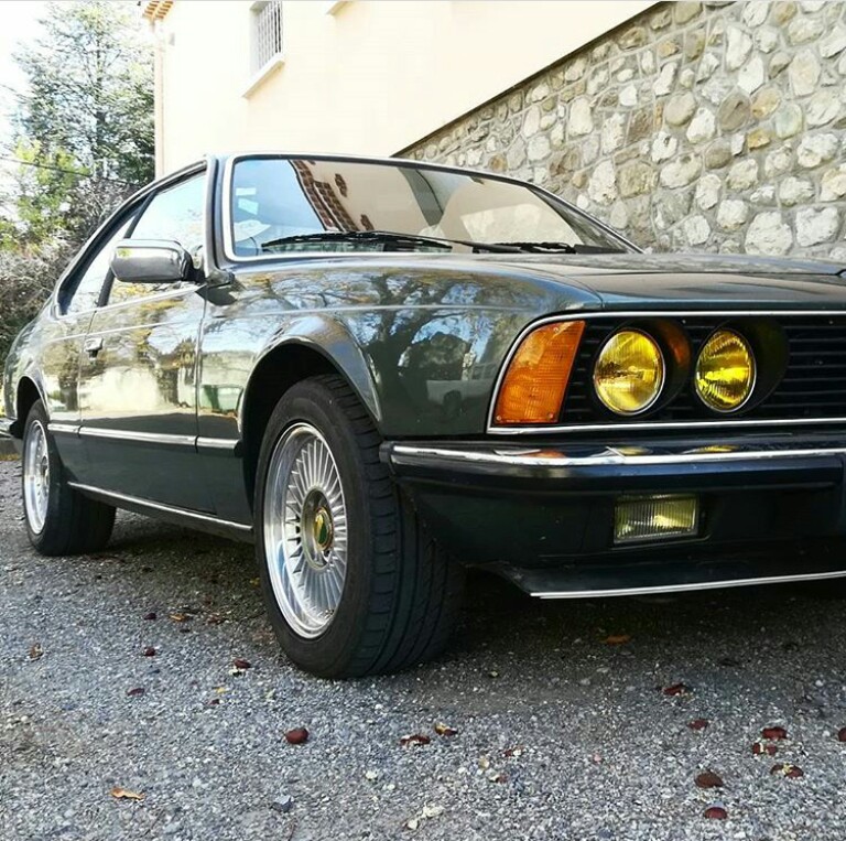

Je souhaiterai savoir si des personnes du forum possèdent des pneus en 235/50-16 (ou assez similaire) , y a t'il des risques que ces deniers frottent sur les amortisseurs ? Surtout à l'avant.
Jantes Bmw style 4 en 8jx16h2
Amortisseurs + ressorts d'origine.
Merci à tous.
PicsArt_11-06-11.47.42.jpg [ 207.02 Kio | Vu 16619 fois ]
MessagePosté: 06 Nov 2017 19:42
ça dépend aussi de l'ET de la jante (son déport).
Sur ces jantes il est de 23, non ?
MessagePosté: 06 Nov 2017 22:34
Je ne parviens pas à trouver la dimension du déport, j'ai par contre une inscription au centre de la jante, '' IS 23 ''
MessagePosté: 07 Nov 2017 00:23
IS 23 = ET 23
235/50R16 sur 8 pouces ET 23 touchera très probablement à l'avant (à l'arrière ça passe).
