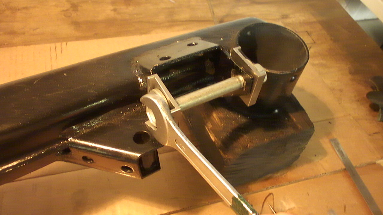

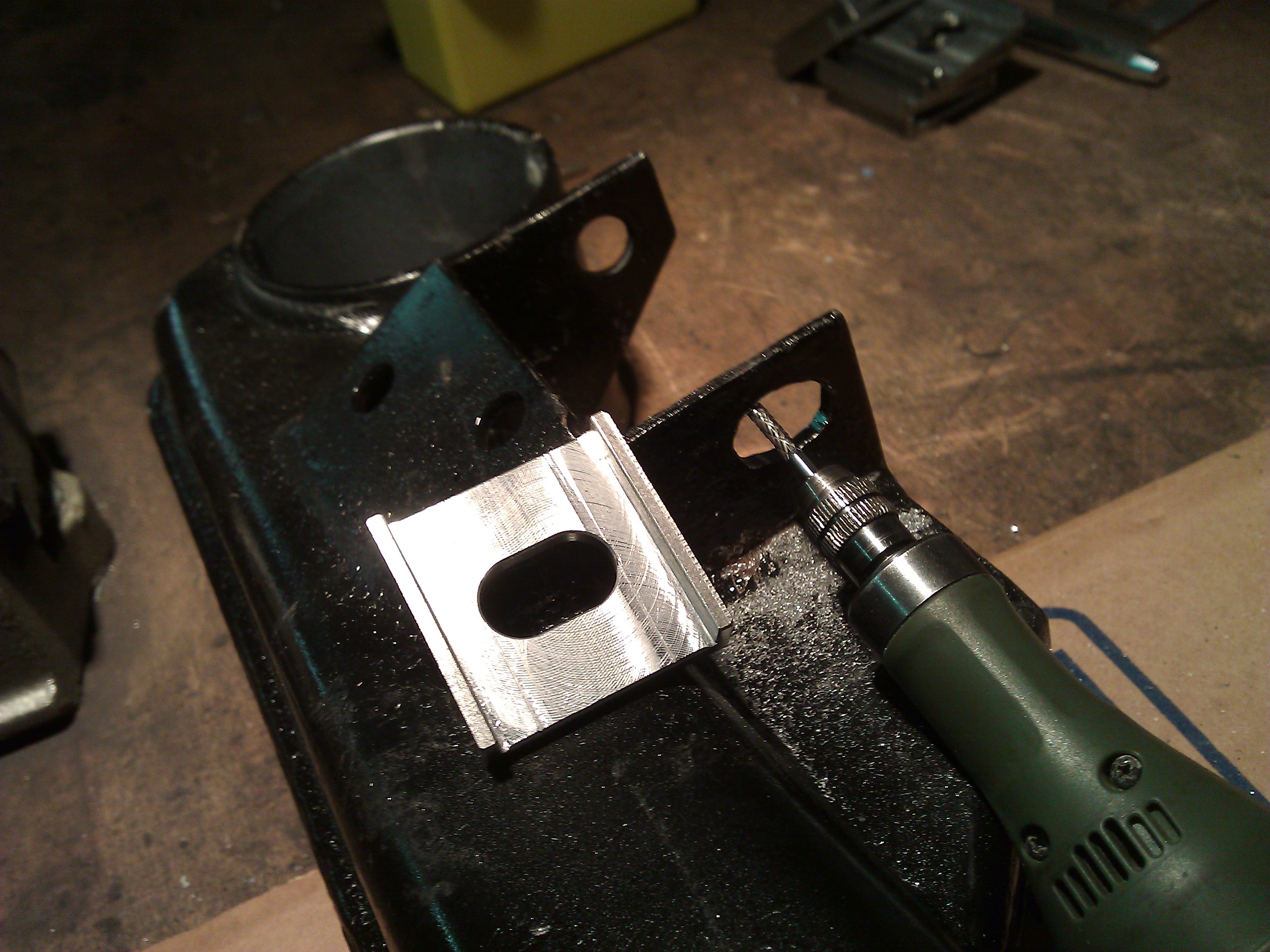

Moi j'ai ça. Sur ma 635 brune. C'est monté mais j'ai pas encore pu tester si 1) c'est bien monté 2) ça apporte quelque chose.

Les pièces doivent être soudées sur la traverse. J'ai acheté ça chez Ireland Engineering... qui n'a rien inventé, car on retrouve ce système sur la traverse M5 e34 (1 seul réglage, le carrossage je crois).
