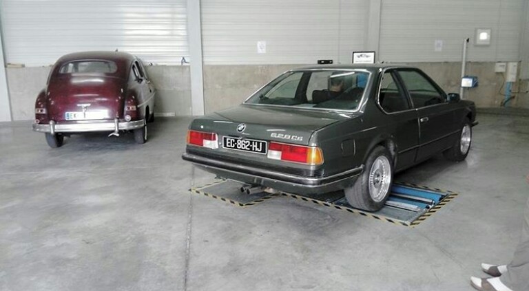

Bonjours à tous
Ma 6 connais quelques problème de comportement à l'avant droite ( la voiture '' zigzag " à plus de 110km/h ou quand je freine fortement dans les courbes, l'amortisseur côté passager " pompe bizarrement ", la voiture tire à droite, puis à gauche quand la route est bosselée, le volant devient dur à tenir correctement )
Ce problème provient forcément des quelques accidents fait dans le passé, il y a 3 mois j'ai changé tout triangles de trains avants, les silents blocks de barre stabilisatrice.. Puis fait un tour au parallélisme, le garagiste a réussi à tous positioner correctement, pour lui la structure même est intact, ça reste une bonne nouvelle.
J'ai réfléchie au problème, en est déduit que cela venai donc forcément des amortisseurs..
Aujourd'hui je me suis donc rendu chez un garagiste possédant un banc de suspension pour être sûr de ma déduction. Verdict : les amortisseurs se comportent parfaitement bien, ils sont en excellent état ! :? Pour finir, sur le chemin du retour mon voisin me suivait derrière en voiture, puis il m'a affirmé qu'à chaque dos d'âne la roue droite '' se mettée en crabe ", puis revené quelques instants plus tard dans sa position normal.
Quel serait donc selon vous la/les pièce(s) susceptibles d'être à l'origine de se comportement?
Aucun problème n'est visible à l'oeil nu si l'ont passe sous la voiture, le problème survient souvent lors de " compression ", pensez-vous que le boîtier de direction soit en cause ? Ou mon problème viendrait plus de différentes barres de direction ?
Merci à tous, bonne journée.

Je viens à l'instant de mettre la voiture sur le cric, de compresser un maximum l'amortisseur avec un autre cris à partir de la rotule, j'ai braqué le volant de chaque côté, mon père est passé sous la voiture pour voir si l'une des barres de direction se comportées anormalement, a vérifié s'il n'y avait pas de jeux avec en faisant levier avec un démonte pneu et tout semble normal.
Pour ma part je parviens à tourner le volant sans problème, aucun point dur ou aucun bruit suspect.
je commence reélément à croire que le boîtier de direction a était touché lors d'un choc.. ( mais il me semble quand même bizarre que seul le demie train droit soit défaillante.. ) :| :?

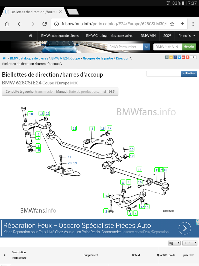

Relais de barre centrale et barre centrale.
MessagePosté: 01 Juin 2017 17:44
A quel pièce faits tu référence pour " relais de barre central "?
Screenshot_20170601-173701.png [ 227.8 Kio | Vu 9015 fois ]
MessagePosté: 01 Juin 2017 20:40
La pièce "6", et surtout son SB "7"

la biellette relais de la barre de direction et le jeu du boîtier de direction et peut être sa fixation
on était changer a neuf (numero 6,7,11,14)

Le relais de barre central était bien en cause, aucun défaut sur le silent bloque visuellement, mais une sacré différence de comportement après l'avoir changé ! La direction est d'une précision exemplaire.
