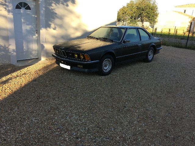

C'est une 628CSI de 1986 équipé d'un kit MTECH parechoc avant et arrière ainsi que des bas de caisses, qui a actuellement 88000km et troisième main. L'ancien propriétaire la mis sur cale et la laisser environ 15 ans dans sont garage.
Je suis passé par du liquide de refroidissement figé au niveau de la culasse aux freins bloqués, etc...
Mais je suis impatient de l'entendre tourné, je l'ai depuis un peu plus d'un an.
628CSI.JPG [ 91.37 Kio | Vu 13049 fois ]

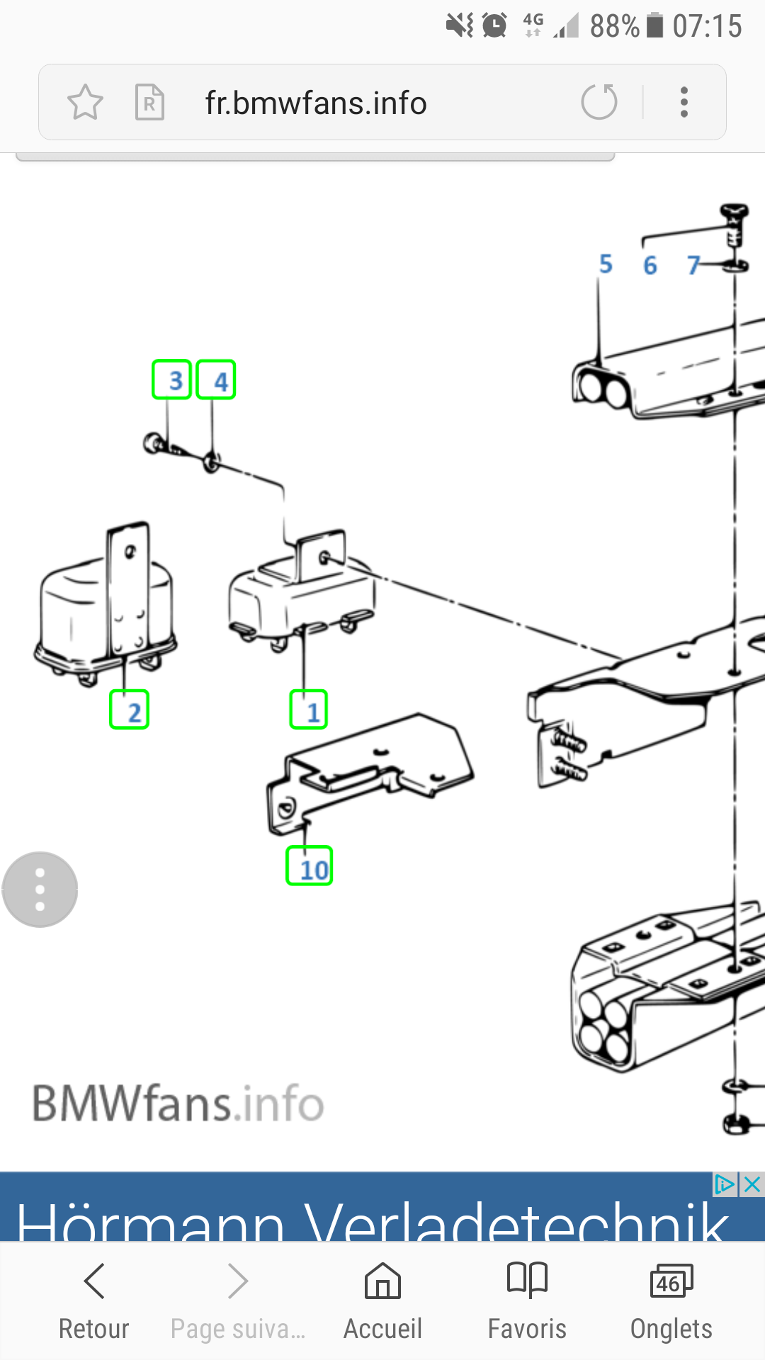

Merci pour ton aide, mais quel est le relais de combinaison? Est-ce celui qui commande entre autre la pompe à essence?

Voici un lien qui pourrait t'être utile :
https://www.google.ch/url?sa=t&source=w ... Zf9sQ8kzaQ
Commentaire: Position 1
http://fr.bmwfans.info/parts-catalog/E24/Europe/628CSi-M30/L/browse/fuel_preparation_system/various_relays/
Screenshot_20170713-071550.png [ 297.65 Kio | Vu 13023 fois ]

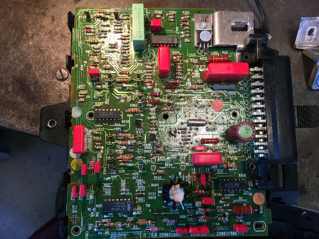

Également, n'hésite pas à ouvrir ton calculateur afin de vérifier l'état des soudures

Pour les soudures, regarde quand même car déjà sur mon CSI de 85 j'avais pas mal de soudure HS, ce qui ne l’empêchait pas de fonctionner mais dans le temps, ca ne s'améliore pas .

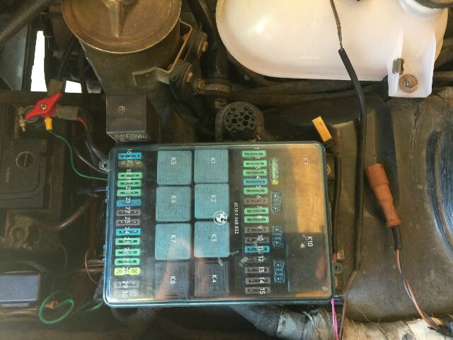

Par contre l'un de vous aurait une photo de la boite à relais d'une série 2 pour voir s'il ne me manque aucun relais.

Voici, mais cela dépend aussi de tes options je crois

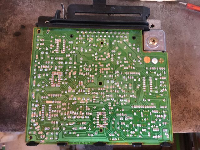

j'ai bien le 12V sur le fil vert du petit connecteur, j'ai aussi démonté le boitier afin de regarder les soudures, elles semble propre non oxydé mais j'en repris quelques une.

En parallèle j'ai deux prises au niveau du coffret à relais qui ne sont pas connecté et je ne dispose que d'un seul relais qui est celui de la pompe à essence? est-ce normal?
est-ce que je pars vers le remplacement du boitier?
boitier2.JPG [ 98.73 Kio | Vu 12937 fois ]
boitier1.JPG [ 86.38 Kio | Vu 12937 fois ]
coffret relais.JPG [ 54.01 Kio | Vu 12937 fois ]

de quel couleur sont les fils sur la prise qui n a pas de relais?

Ce ne sont pas des embases à relais mais les deux prise que l'on voix sur la dernière photo, à droite du coffret à relais. Prise marron et une noire.

c est le branchement pour airbag cette prise

est-ce que quelqu'un peu me dire ou se trouve ce relais combiné? impossible à trouver
