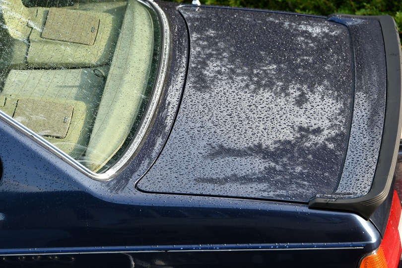

- antenne extérieure manquante (?) : si une antenne est présente sur cette voiture je n'ai pas compris comment la sortir. Quelqu'un peut m'aider ?

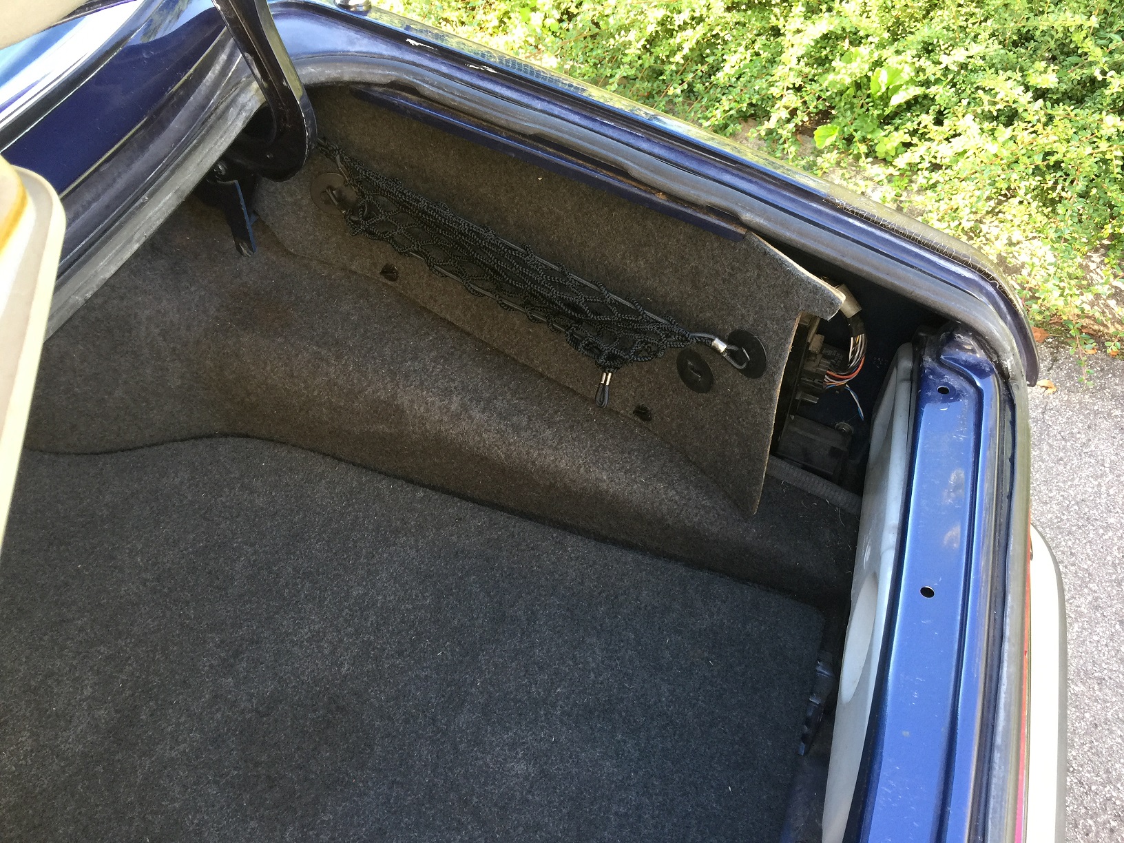

- 2 caches manquants dans le coffre : quelqu'un peut-il m'aider à les identifier (voir photos ci-dessous) ? Le premier est sur le côté droit, le deuxième est le cache de la partie antérieure du coffre

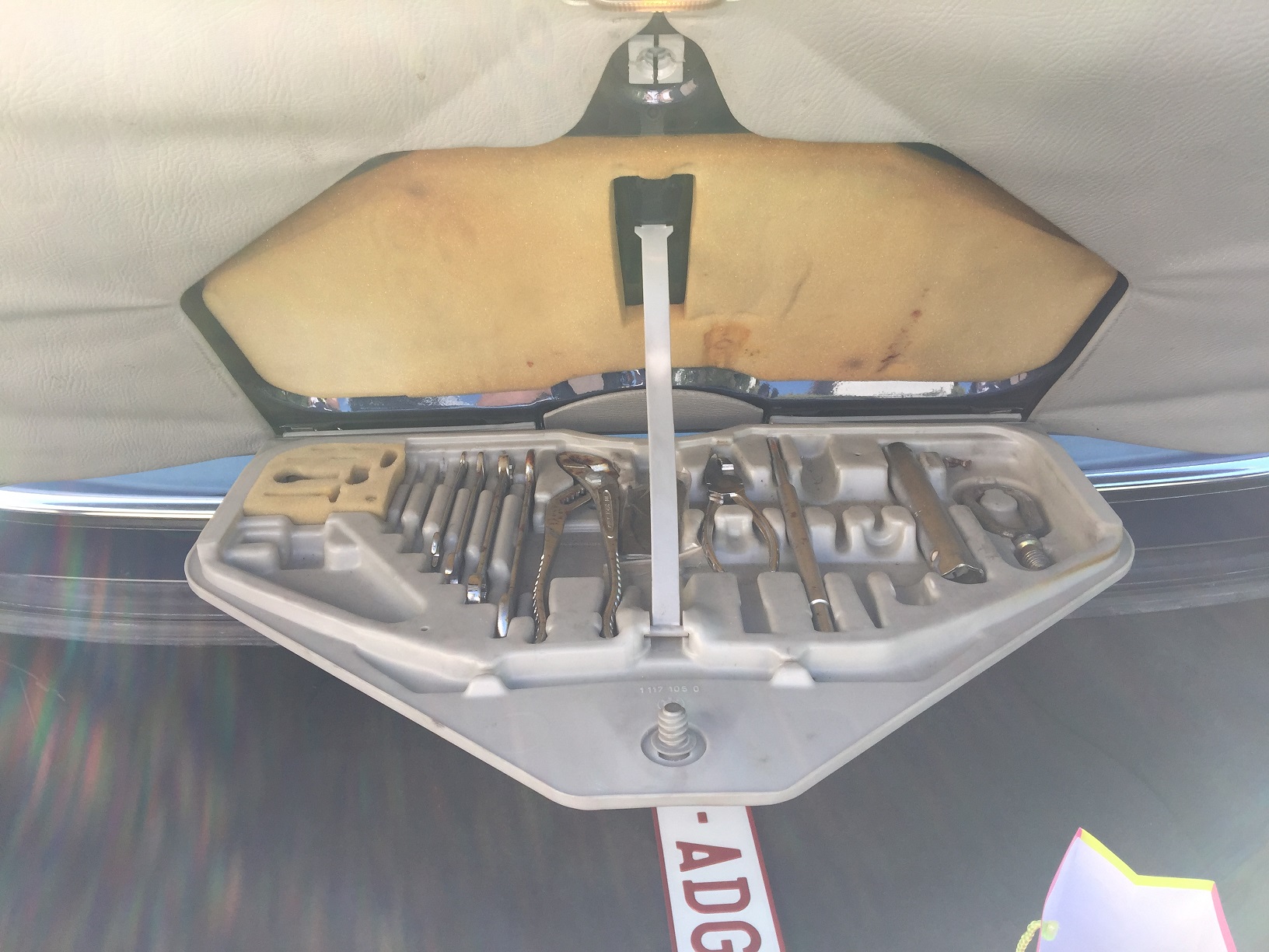

- manquent quelques outils dans la boîte du coffre

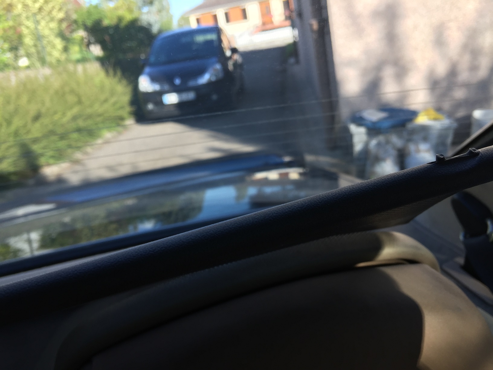

- les pattes du pare-soleil arrière sont cassées donc impossible de l'attacher. Quelqu'un sait-il comment faire pour réparer ?

Salut Pierre ! :) Je vais essayer de répondre à quelques unes de tes questions :
- l'antenne : tu as apparemment une antenne sur l'aile arrière droite ; elle doit être reliée à l'autoradio, qui va la commander.
- cache sur le côté droit : il ne manque pas de cache, c'est simplement la garniture latérale droite qui n'est pas assez reculée.

Je vois, sur la photo du coffre ouvert, une patte près de la charnière ; ce n'est pas normal, il doit s'agir d'une des pièces de fixation des barres de torsion, qui permettent au capot de rester ouvert.

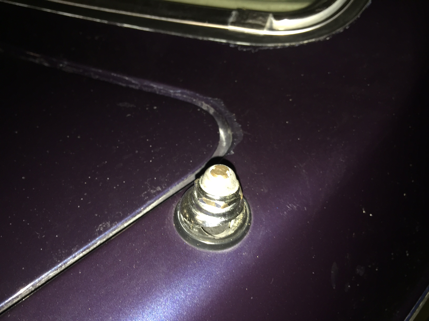

Pour l'antenne je sèche complètement. Je pense qu'elle manque (voir photo ci-dessous). Quand j'ouvre le coffre je vois effectivement un fil qui y est relié
Je vais m'atteler à remettre le cache correctement à la première occasion. Merci pour ton feedback
IMG_5201.JPG [ 455.72 Kio | Vu 6963 fois ]
MessagePosté: 25 Aoû 2017 09:09
L'antenne, si elle fonctionne encore doit monter quand on allume la radio.
Par contre, c'est quasi impossible de trouver une Hirschmann d'origine, une compatible coûte par contre environ 60€
MessagePosté: 25 Aoû 2017 09:40
Non, non, elle est bien en place, complètement repliée
