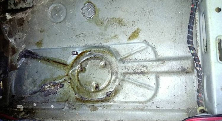

Concernant tes problémes d'infiltration d'eau je pense que tu parles effectivement des trappes de visite de plancher.
Je pense qu'elles se déforment lorques le cric dérape, ou qu'il est carrément mal positioné.
Pour faire cette réparation avec soin je pense que tu doits démonter le siège passager ( et le siège conducteur par prévention ), la baguette chromée qui retiens la moquette, soulever les insonorisants et bien vérifier qu'il n'y est strictement aucune trace d'oxydation sur le plancher, ou autour de la trape en question.
Si c'est le cas tu devras bien décaper la rouille, puis tout traiter abondamment au Rustol, ou peinture Hammerite. ( je ne parle évidemment que des le cas de rouille superficielle )
Ensuite il faut trouver une solution pour bien faire sécher tes mousses insonorisantes ( qui gardent affreusement l'humidité ), en ventilant bien la voiture !
Puis pour l'extérieur il faut noyer d'antirouille cette trappe, la redresser au maximum, l'étanchifier au Blackson, puis passer un coup d'antigravillon pour homogénéiser le tout .. !
Voici la méthode que j'ai utilisé ( corrigé moi si besoin ).
Concernant la question " à quoi servent elles ", je n'en ai aucune idée :quoi: :quoi:
Commentaire: Mais trappe de visite côté conducteur, la plaque de goudron présenter quelques fentes dû à la torsion de la tôle, des traces d'oxydation superficielles avaient fait leurs apparitions.
Screenshot_2016-12-10-19-58-02-1.png [ 549.27 Kio | Vu 4834 fois ]
