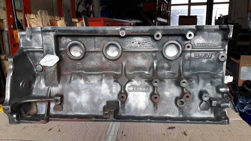

Il s'agit ici d'un S38b36. Mais les M30 et les M88 sont quasi identiques.
côté échappement
num_moteur2.jpg [ 202.2 Kio | Vu 5186 fois ]

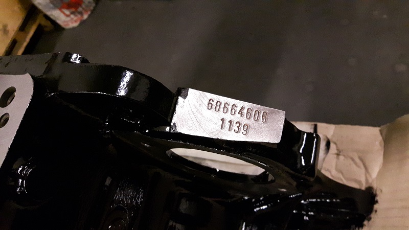

côté admission, au dessus du démarreur.
num_moteur1.jpg [ 129.89 Kio | Vu 5186 fois ]

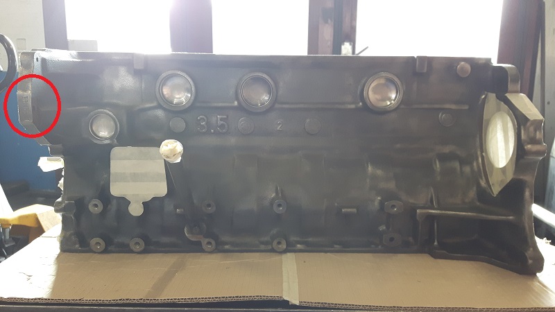

le type moteur est indiqué à l'emplacement ci-dessous, sauf erreur.
num_moteur3.jpg [ 101.98 Kio | Vu 5186 fois ]

Merci pour ton aide - j'ai trouvé le type moteur ( 35 6E D )
Par contre pas encore trouvé le numéro à 8 chiffres - faudrait pas démonter le plenum d'admission pour y accéder ?

Je me demande si le numéro du moteur ce n'est pas le numéro qui est frappé, au dessus du démarreur. Il y a plus de chiffres, mais c'est un S38. Peut-être qu'à cet emplacement il y a 8 chiffres sur les M88. Pour le voir, je pense qu'il faut soit un endoscope, soit démonter des pièces, dont le plénum.
Endoscope. C'est une petite caméra pour aller voir dans les endroits exiguë.
Les autres numéros (sauf le type) semblent être des numéros de pièces et des dates de production. Ils ont l'air d'être inclus dans le moule de fonderie.

Il est effectivement juste en dessus du démarreur
