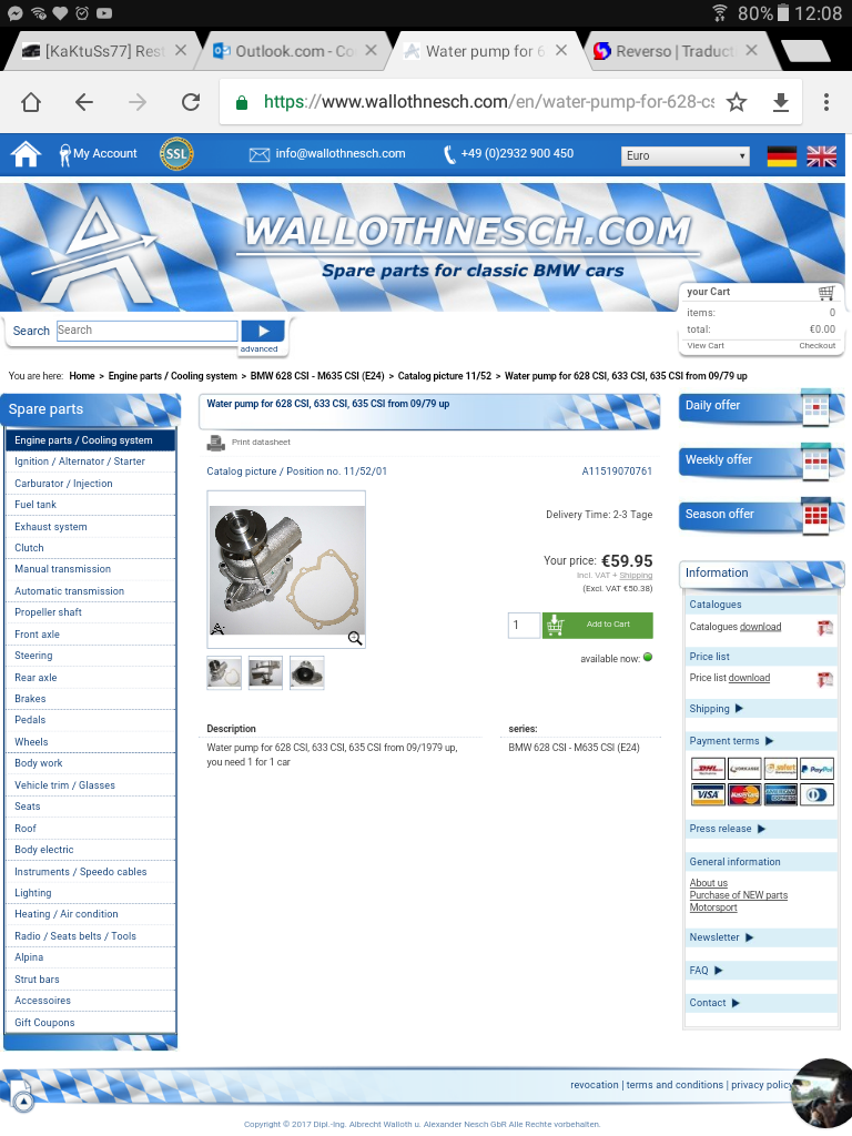

Bonjours,
J'ai acheté une nouvelle pompe à eau pour ma 628csi de 1983, en laissant le visco d'origine.
Après quelques tentatives de remontage sur la nouvelle pompe j'ai compris que le filetage de cette dernière est normal ( celui du visco est inversé ).
Il m'est donc impossible de le remonter.
Je précise que le pas de vis est toujours en parfait état, je n'est pas forcé.
D'où vient donc ce problème..
- je me suis trompé dans la commande ;
- la pompe à eau aurait elle mal était usinée ;
- avez vous déjà rencontré ce problème ;
- mon visco proviendrait d'une 6 plus/moins récente ?
Merci.

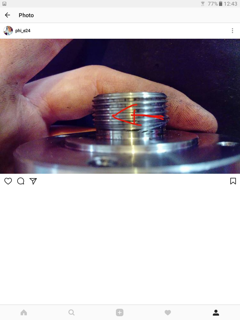

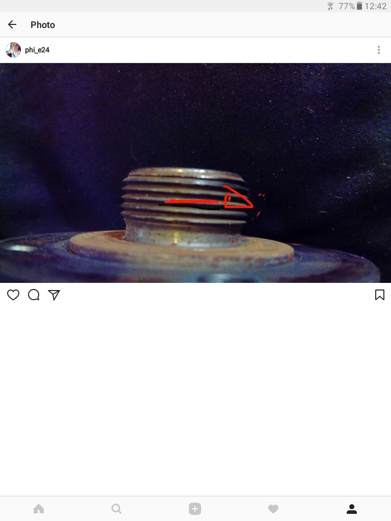

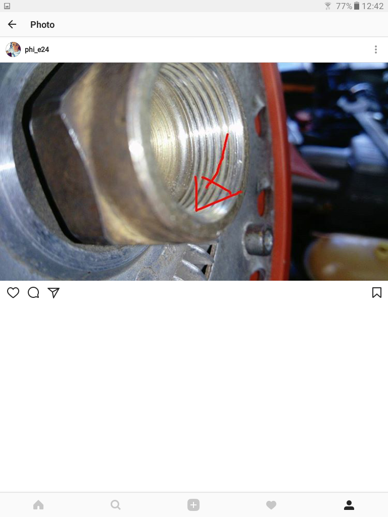

Quelques photos.
Commentaire: Le visco
Screenshot_20170513-124257.png [ 410.02 Kio | Vu 4537 fois ]
Commentaire: La pompe neuve
Screenshot_20170513-124301.png [ 421.61 Kio | Vu 4537 fois ]
Commentaire: L'ancienne
Screenshot_20170513-124254.png [ 384.5 Kio | Vu 4537 fois ]
MessagePosté: 13 Mai 2017 13:30
Le visco est toujours en pas inversé.
Ton pb vient du filetage de la pompe, on le voit bien sur les photos... T'es bon pour une autre pompe... :?
