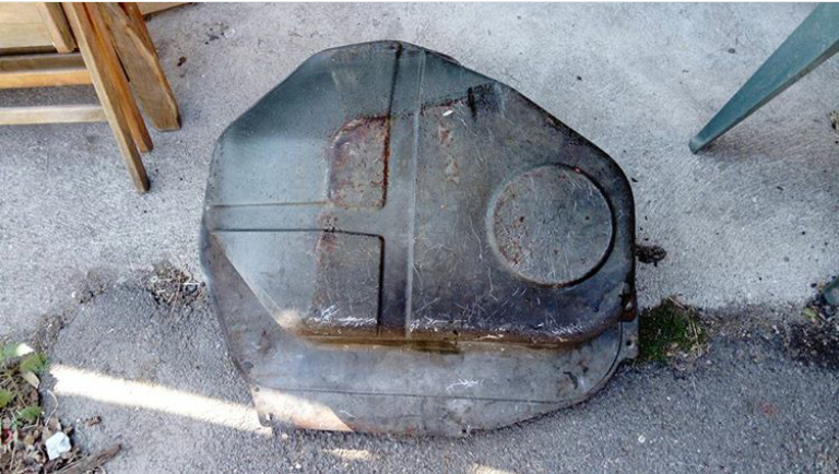

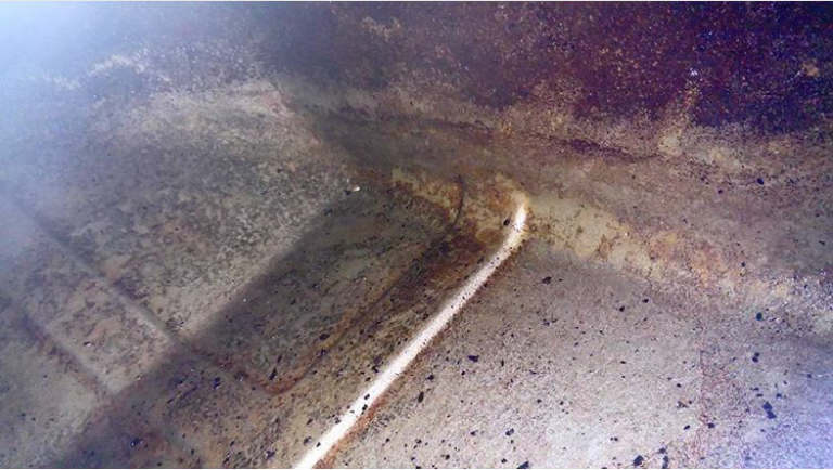

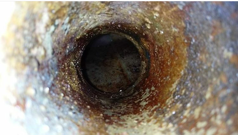

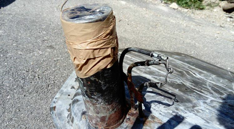

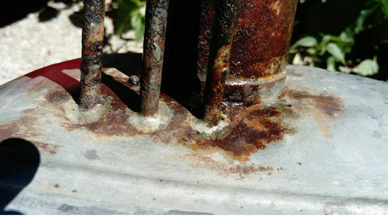

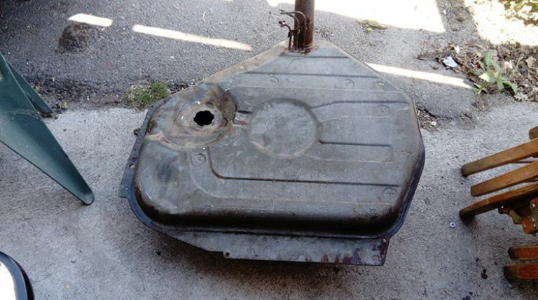

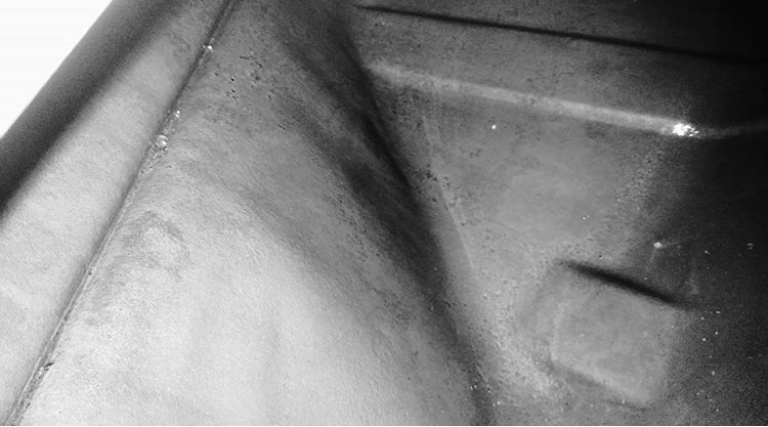

Demontage puis prise de photos !
Le reservoir est donc très correct à l'extérieur ( on note uniquement une présence superficielle de rouille au nivau de la goulotte ), mais très très rouillé à l'intérieur et avec nombreuses saletées et un dépôt gras ! :roll: :roll:

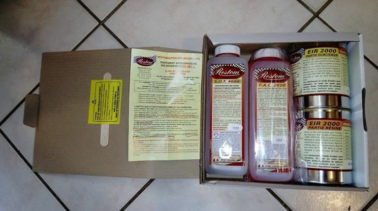

Le traitement Restom comprend donc
1L de dégraissant
1L de desoxydant
750CL de résine.

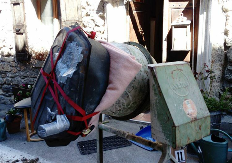

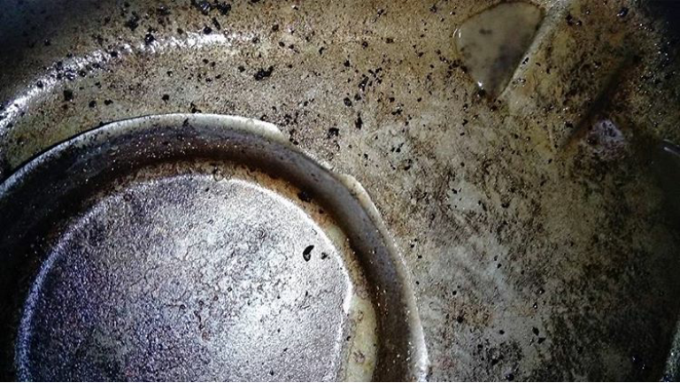

La 1er étape consiste à dégraisser le reservoir avec un produit + 10l d'eau bouillante, et quelque boulons ( 6 à 8h de rotation sur la bétonnière ) !
Sans suit une vidange, puis plusieurs gros gros rincages

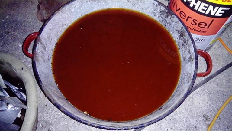

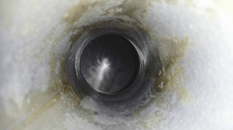

La 2ieme étape s'effectue :
Elle consiste à desoxyder la tôle ( 1L produit phosphatant restom+3L d'eau ).
Après 4-5 heures sur la bétonnière on obtient cela.

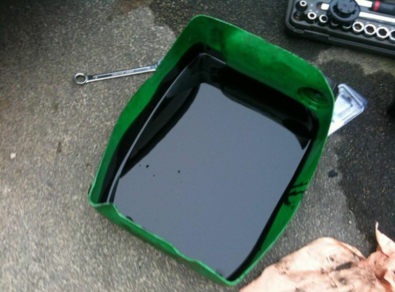

Un jus noir assez épais :
Screenshot_2017-04-23-00-41-49-1.png [ 672.9 Kio | Vu 10112 fois ]
Screenshot_2017-04-23-17-23-52-1.png [ 635.84 Kio | Vu 10112 fois ]

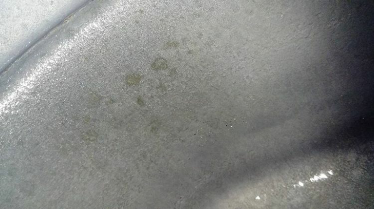

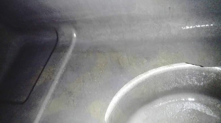

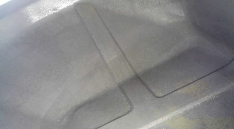

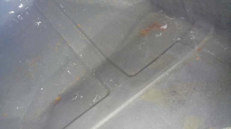

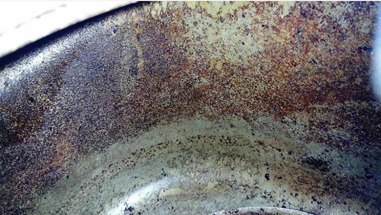

Un gros rincages, séchage et prise de quelques photos.
Apparition de traces jaunes, ce n'est pas du gras et ça semble incrusté... Après recherche sur les forums cela serait normal, c'est simplément l'oxydation qui revient ( déjà, et oui ! )
Comme restom l'indique cela n'est pas grave, même si un voile orange ou rouge apparé.. L'adhérence ne seras en rien altérer par cela.
Il est néanmoins essentiel que le réservoir soit parfaitement propre et hyper sec, aucun trace d'humidité ne doit apparaître ! Pour cela il doit être sécher au sèche cheveux, ou à l'acétone comme Restom le recommande vivement.

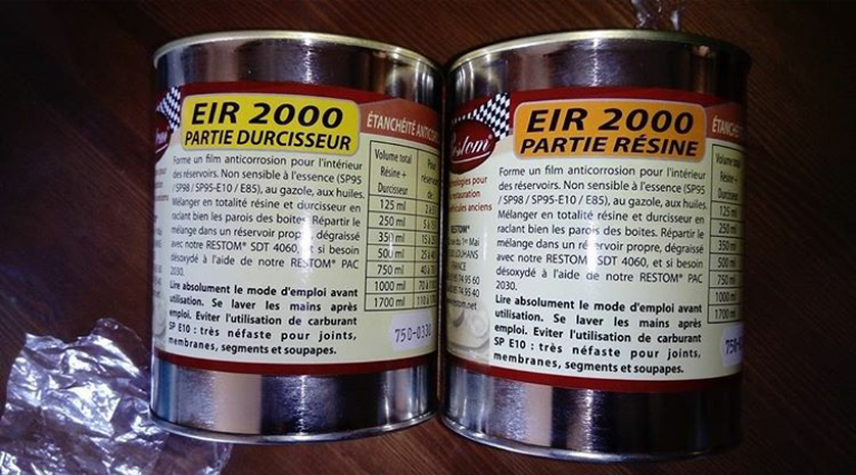

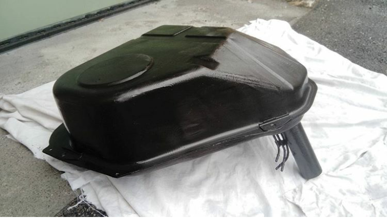

La 3ieme est dernière étape, l'application de la résine d'étanchéité :
Les 2 boîtes sont mélangées vigoureusement pendant 4 minutes !

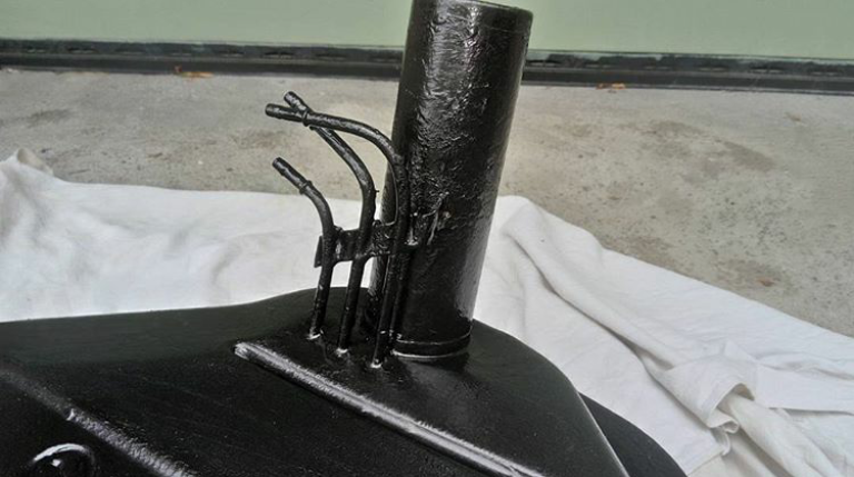

Comme expliqué par Restom il faut passer des fils de fer dans les conduits de dégazages, cela permet à la résine de ne pas les obstruer, ils seront retirés 3 jours plus tard, puis des coups de soufflette seront souvent donné dedans.
Dépose de la résine au fond, puis pose d'un plastique transparent sur les autres trous pour voir ce que l'ont fait et évaluer " la vitesse de progression du produit ".
Une fois que toute les parois visibles sont recouvertent pose le reservoir à l'envers car le haut est souvent la partie la plus rouillée ( une grosse epaisseur est donc nécessaire ), et cette partie n'est pas visible avec une lampe ou un téléphone comme le miens.
Cette étape est donc assez délicate car on ne voit pas très très bien ce que l'ont fait ( surtout pour le haut ). Elle reste tout de même réalisable si l'ont est méticuleux et organisé, d'autant plus que le produit " fige " 2/3 heures après ouverture.
ATTENTION : le reservoir ne doit pas ou peu changé de positions durant le 24heures après traitement ! Sinon la résine risque de faire des coulures et cela n'est pas beau ! ( mais pas risque pour la durabilité ).
Le remise en fonction du réservoir s'effectuera 7 à 10 jours plus tard !

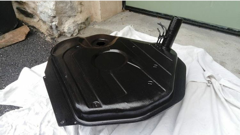

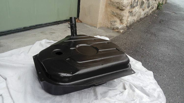

MessagePosté: 26 Avr 2017 21:58

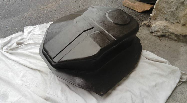

Une peinture extérieur peu éventuellement être faite 48 heure plus tard.. !
