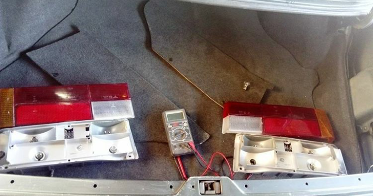

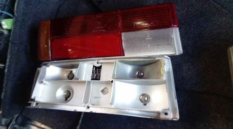

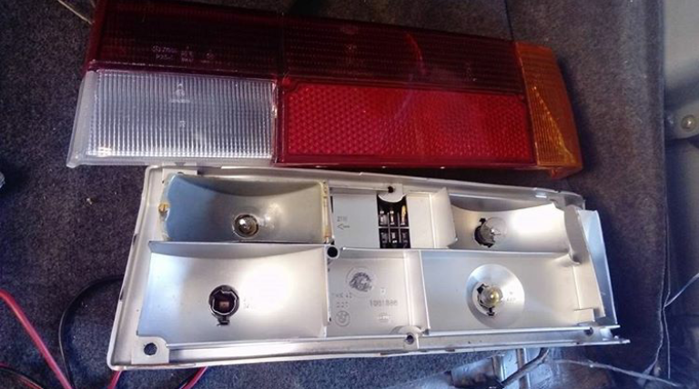

Voilà, ce matin j'ai tenté de remonter les feux sur ma 6, après essais de chaques ampoules j'ai remarqué que les feux de recul ne s'allument pas ! Mais le reste est opérationnel.
A savoir que :
L'ancien propriétaire a passé le contrôle technique sans problème ( mais je ne me suis jamais soucié de savoir s'ils fonctionaient correctement quand j'ai acheté l'auto )
Toute les ampoules sont neuves
Je n'ai aucun jus qui arrive au niveau du connecteur de ce coter là !
Les connecteurs sont propres est sain ( pas de sulfate ou autre )
Après réflexion je me dit que cela est peut-être simplement dut au fait quand 1980 les feux de recul n'étaient pas forcement obligatoire sur les voitures.. et que les normes ont évolué.
Donc voilà ! Est-ce normal en vu de l'age de ma 6? Ou un connecteur est il défaillant quelques part?

Ton contacteur de feux de recul sur la boite.
Coté droit quand tu es sous la voiture.
Les feux de recul ne sont pas obligatoires au CT ;)

Le problème me fait également penser à un problème de contacteur de feux de recul.
Une 6, c'est un coupé de luxe. il y a bien des feux de recul. (Meme Ma R9 "De luxe" AM1983 dispose de 2 feux de recul) ;)

D'accord je vais me pencher sur ce contacteur prochainement, il est peut être simplement débrancher, ou encrasser..
Merci et je vous tiens au courant.

On s'est penché sur ce problème :
La raison du non fonctionnement est trouvée : Le faisceau électrique du contacteur est coupé à quelques cm du contacteur ! :shock: :shock:
le hic est que l'on voit nul trace du restant du faisceau :shock:
Quelqu'un sait par ou il passe pour le recâbler ?
