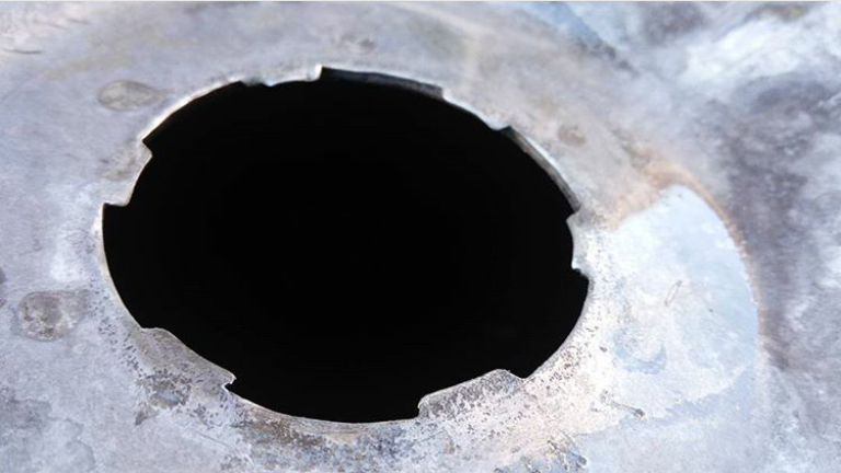

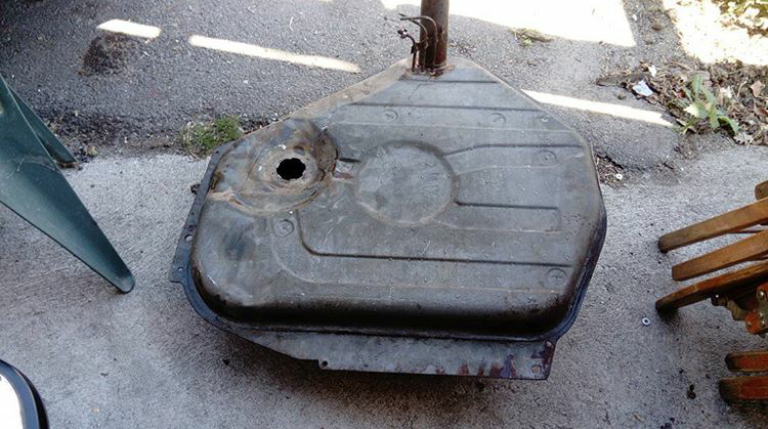

Ma 6 à toujours fuit au nivau du puit de crépine quand le plein est fait ! Durant ces derniers jours j'ai démonté le reservoir, vérifier quand même si l'essence ne fuyait pas par les conduits de dégazages ( mais ce n'est pas le cas, ils sont oxydés mais s'est très superficiel ! J'ai aussi remplis le reservoir d'eau puis l'es incliné dans chaques directions en faisant des remous.. )..

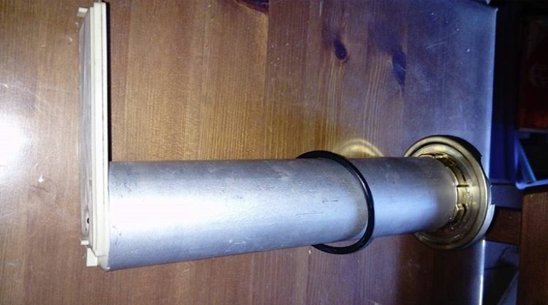

Aujourd'hui achat du joint torique neuf pour la jauge, je réessaye, et rebelote, il n'y a aucune étanchéité..

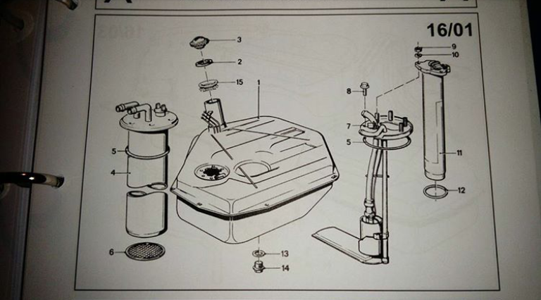

La tôle du réservoir n'est pas déformé, le puit n'est pas oxydée, la jauge est en parfait état, les soudures sont belles, 90% de mes durites sont neuves et celles qui ne le sont pas sont en très bon état etc.. l'ETK montre qu'il ne manque aucune pièce, aucun joint ou autre
Pourquoi? Pourquoi ça fuit ?!!!! :x :x

Contrôle le serrage des colliers de toutes les durites, j'ai eu un problème similaire aucune fuite et pourtant ça puait l'essence.
Après recherche je n'avais aucune fuite mais je me suis rendu compte que la durite de retour fixée sur le clapet bougeait légèrement, on pouvait la faire glisser ou la tourner sans trop forcer mais pas de traces de fuite, j'en ai conclu que de ce fait des vapeurs d'essence s'en échappaient.
J'ai resserré le collier et tout est revenu dans l'ordre, tu es peut-être confronté à ce même souci.

D'accord merci ! Je vais étudier cette hypothèse.. il serait dommage de remonter le reservoir avec une peinture neuve, pour que de l'essence vienne couler sur cette dernière et tout pourire.. ou pire que la voiture prene feu :?
