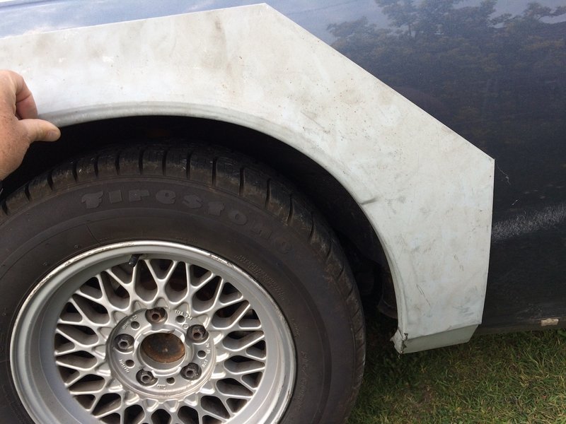

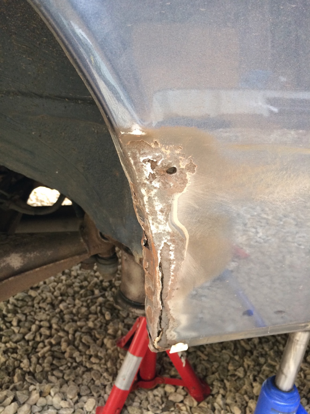

je dois refaire mon aile arrière droite
Peux t'on mettre une "wheel arch " d'une phase 1 sur une aile de phase 2 ??? je n'arrive pas à voir la différence sur cette partie de l'aile
https://www.wallothnesch.com/en/wheel-a ... 14-00.html
aile-ar1.jpg [ 450.13 Kio | Vu 6753 fois ]
aile-ar2.jpg [ 475.91 Kio | Vu 6753 fois ]

Difficile à dire, un bon carrossier le peu sans aucun doute. Après, tu peux voir les choses différemment, est-ce que tu as le choix ??? La réponse est non, donc commande l'arche et fait toi aider par un pro. La pose de cette pièce sans déformer le panneau d'aile ne va pas être simple.

Je confirme, c'est vraiment une opération difficile.
Normalement la contre aile n'est pas en bonne santé non plus et la il n'y a pas de pièces.
D'où l'importance de trouvé un bon tôlier.

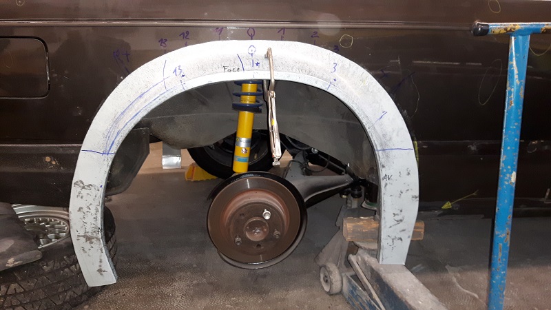

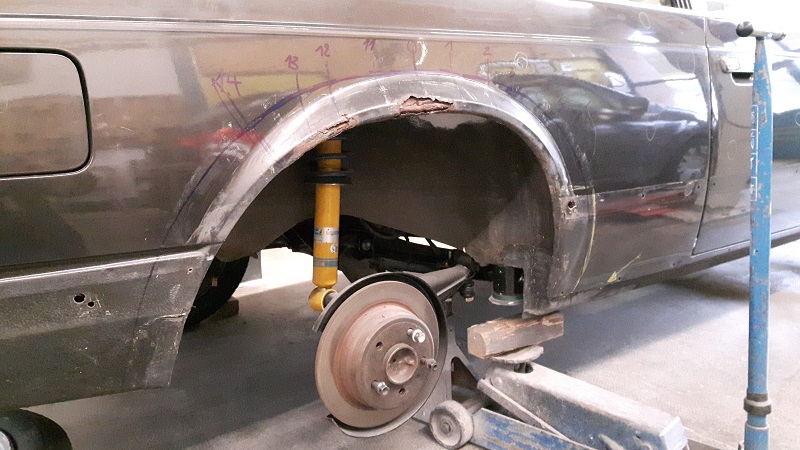

Un bon tôlier fait ça au pire (création d'un gabarit d'abord). Bien sûr, la tôle réparation coûte moins cher !
20170306_102130 - Copie.jpg [ 161.54 Kio | Vu 6626 fois ]
20170306_102234 - Copie.jpg [ 138.91 Kio | Vu 6626 fois ]

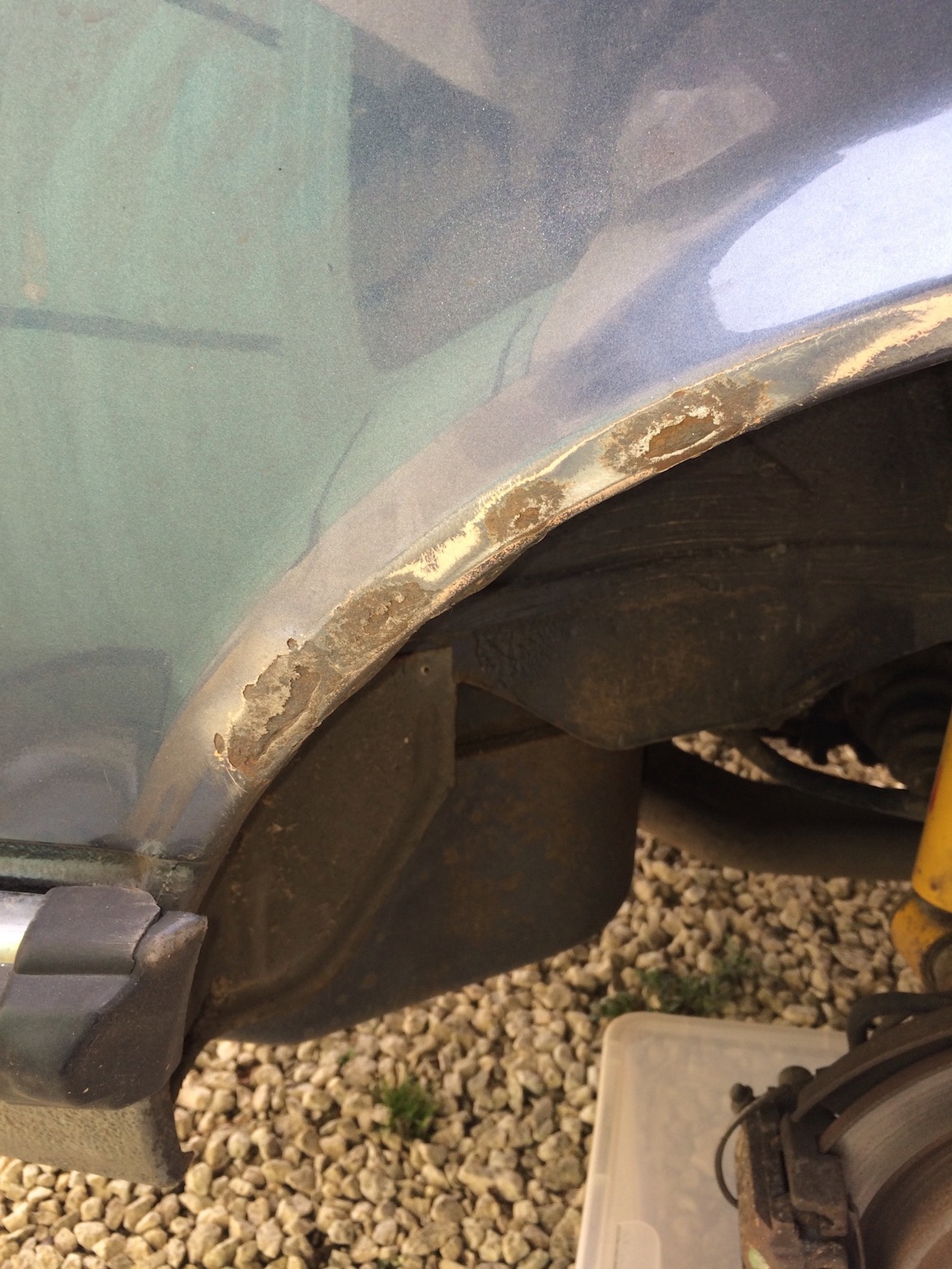

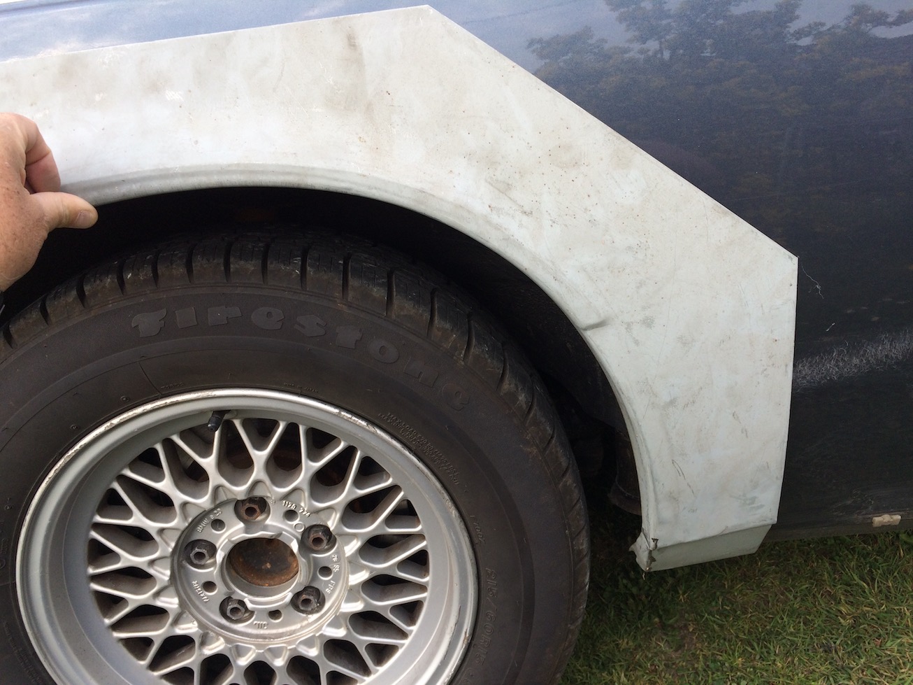

cette semaine j 'ai eu le plaisir de rencontré olive avec sa femme
qui m'ont apporté ma tole de réparation de l'aile arriere :D
aile-ar3.jpg [ 295.62 Kio | Vu 6578 fois ]
reste plus qu' a trouver le bouquin "devener carrossier en moins de 2 heures"
ou un carrossier ... :D
