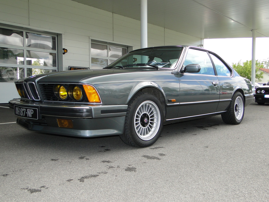

MessagePosté: 21 Jan 2017 15:03
sur la mienne, c'est B6 et ressorts M635 d'origine:
ced121_qef_DSC_3185.jpg [ 185.22 Kio | Vu 16027 fois ]
MessagePosté: 22 Jan 2017 02:35
H&R -3cm Alpina pour M635 et B6 Alpina pour M635.
Après le rendu dépend des jantes et pneus

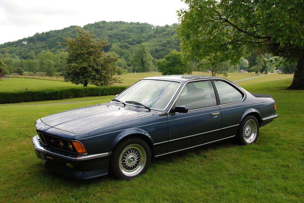

MessagePosté: 19 Sep 2017 18:29
Inscription: 05 Avr 2015
Messages: 329
salut à tous,
ressort M et amortisseurs B6 ,pas pls basse pour info
17041412544917625814981182.jpg [ 363.18 Kio | Vu 15722 fois ]

MessagePosté: 19 Sep 2017 21:50
Ma 628, Bilstein B4, Jantes Hartge 16" pneumatique au dimension catalogue, et ressort origine coupé 1 spire , je suis à la même hauteur qu'une M 100% d'origine.
Je pense que les hauteur de caisse varient en fonction de l'utilisation et du temps.
La preuve en image 8), avec Thierry nous avons mesurés les hauteurs de caisse l'an dernier à Nogaro :mrgreen:
