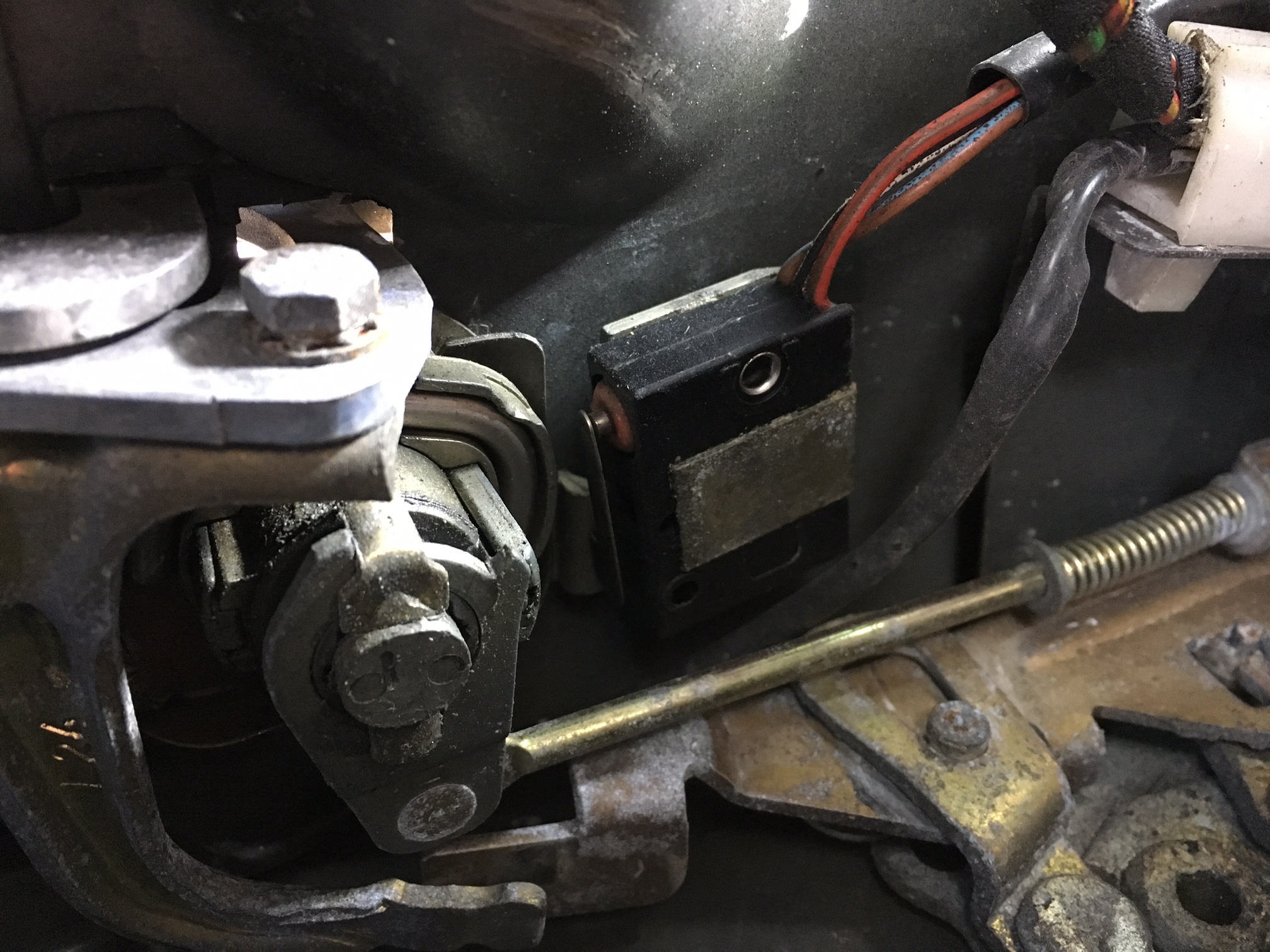

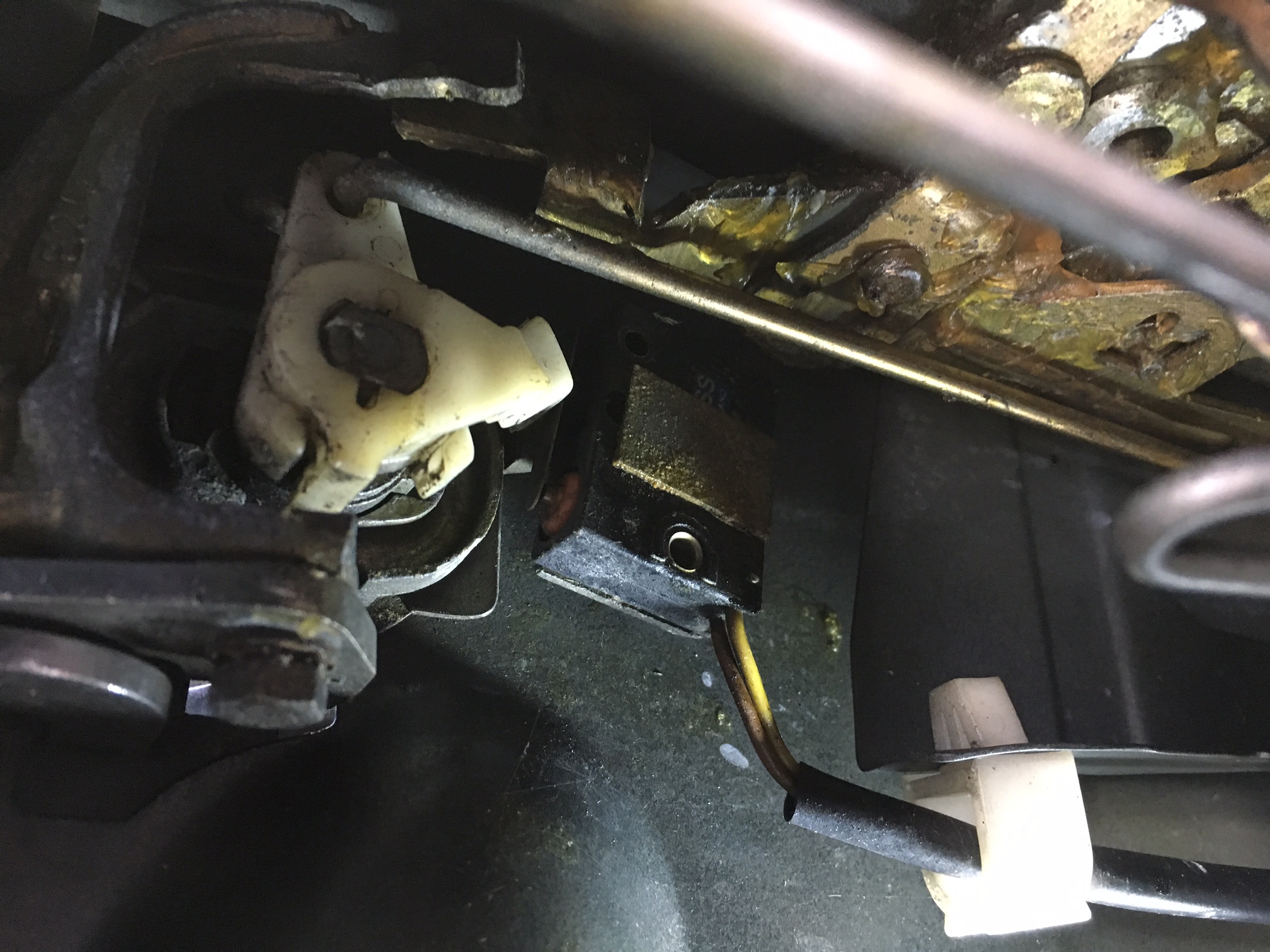

Me voici à nouveau à la recherche de conseil de démontage .
Dimanche, je dois attaquer les serrures , les baguettes, lèches vitres et la console centrale
Je ne suis pas du tout à l'aise pour les serrures, d'autant plus que ma serrure conducteur ne fonctionne pas bien ( je n'arrive plus à la fermer et la centralisation ne marche plus)
Les panneaux enlevés, je constate qu'elles ne se ressemblent pas
voici la photo de la serrure passager
serrure passager.jpg [ 931.73 Kio | Vu 3585 fois ]
et la serrure conducteur
serrure conducteur.jpg [ 944.83 Kio | Vu 3585 fois ]
J'ai besoin de votre aide pour savoir étape par étape comment démonter proprement ces serrures, et pourquoi cette différence entre les deux
Idem pour le démontage des poignées de porte, m^me si cela doit être plus simple
Quelqu'un peut-il me guider?

La serrure conducteur est équipée de la super condamnation (position horizontale de la clé) :-o

Quelle galère !
J'ai suivi les conseils du manuel de réparation ( merci sharknose)
Deux heures par serrure, biellettes déconnectées, fourchettes enlevées,
Impossible de faire tourner les barillets de 90 degrés.
Je sais plus comment faire!!
