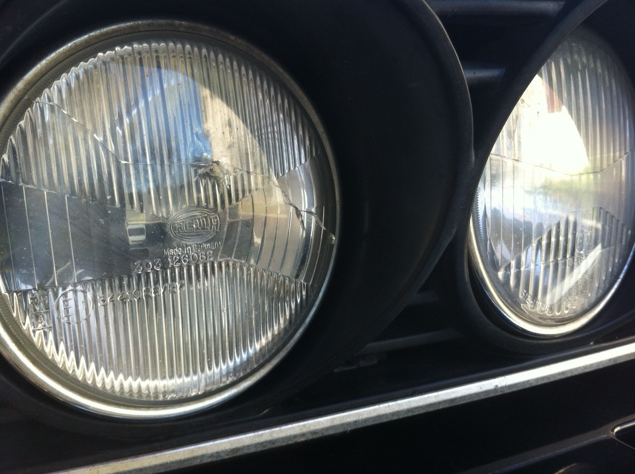

Voilà, c'est parti, je me lance dans la restauration de ma 628 phase 2 qui doit partir en carrosserie et peinture en début d'année.
Je viendrai certainement vous demander des conseils pour les démontages que je dois faire, d'autant plus que pour certains post que j'ai déja consultés, par exemple démontage du toit ouvrant et des serrures, je ne peux pas ouvrir les photos du site ( si quelqu'un à la solution, je suis preneur!)
Au delà de tout ça, comme je n'ai pas été très bavard sur le forum depuis mon inscription, j'ai décidé de vous faire partager la petite restauration de mes deux optiques avant droit qui étaient cassées depuis 1 an, car je ne pense pas avoir vu l'opération complète en photo sur le site.
optique avant droit bmw 628 jf.jpg [ 292.2 Kio | Vu 22635 fois ]
Comme je n'arrivais pas à en trouver un jeu d'occasion ( recherche infructueuse, même sur le site dans la rubrique " recherche") j'ai décidé de me lancer dans le changement du verre après avoir pris en compte les compatibilités des phares dans les archives du site et avoir discuté de la technique avec un carrossier à la retraite ( t'inquiète, c'est facile qu'il m'a dit!)
J'ai donc acheté des optiques de bmw e30 phase 1 qui étaient remisées depuis pas mal de temps , fortement corrodées mais avec des optiques niquel!
Je confirme, les verres e30 phase1 et e24 phase 2 sont vraiment compatibles

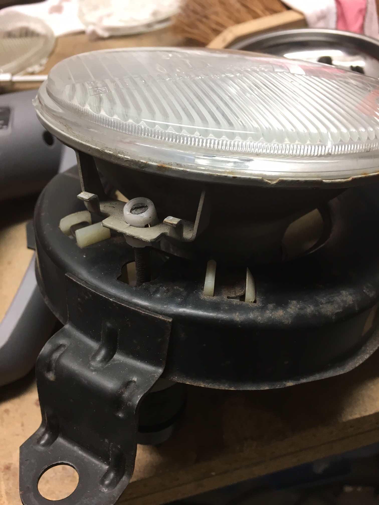

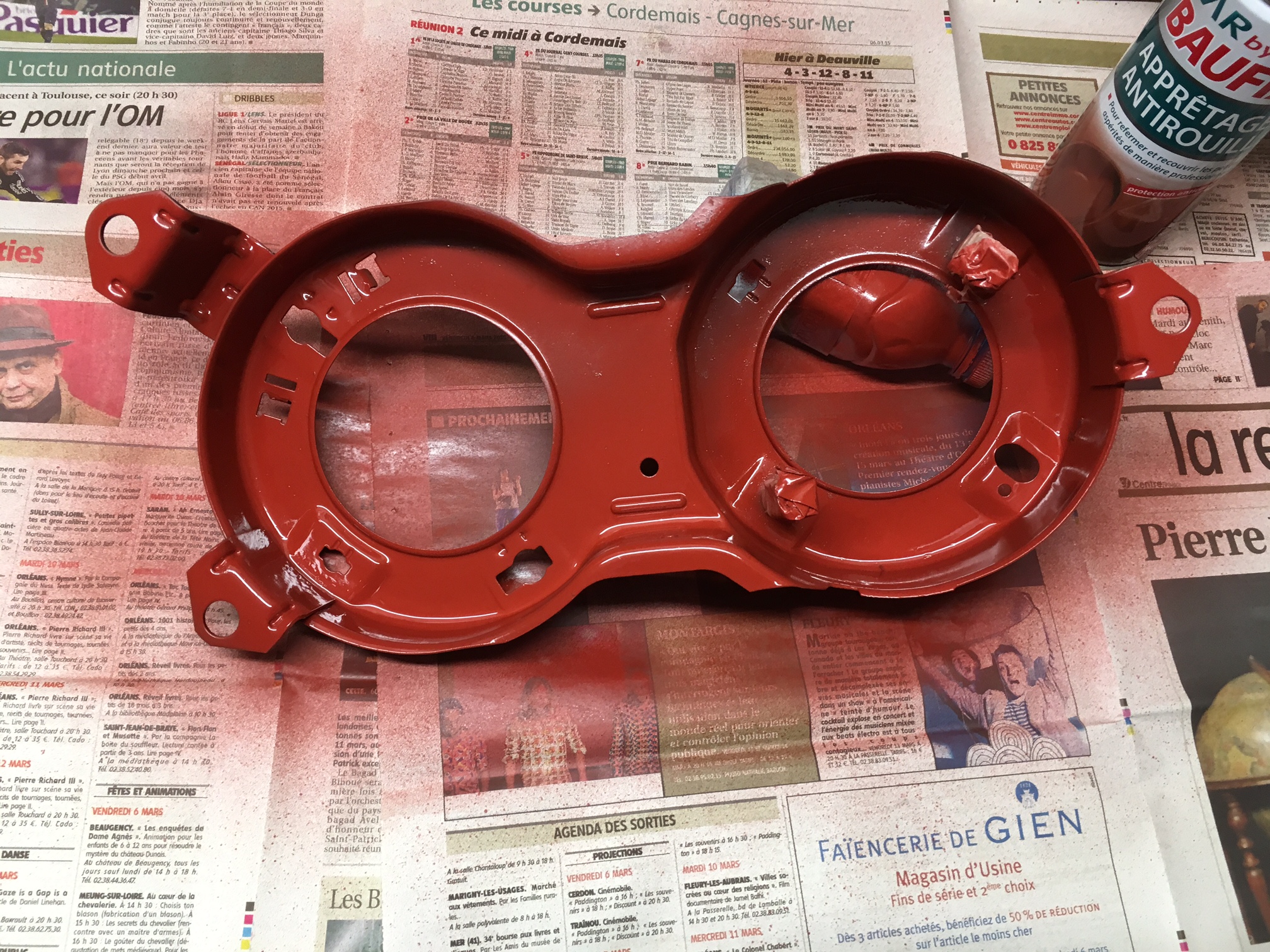

Après démontage des platines, je constate la rouille qui commence à attaquer ( encore plus sous la platine). Autant refaire les platines en même temps que les optiques
un peu de rouille.JPG [ 492.28 Kio | Vu 22635 fois ]
Donc démontage de la platine, ponçage, traitement par dérouillant phosphatant ( de chez Restom que j'utilise depuis longtemps et j'en suis très content), une couche d'apprêt, deux de peinture noire, une de vernis ( un jour de séchage entre chaque couche différente), et c'est prêt à être remonté.

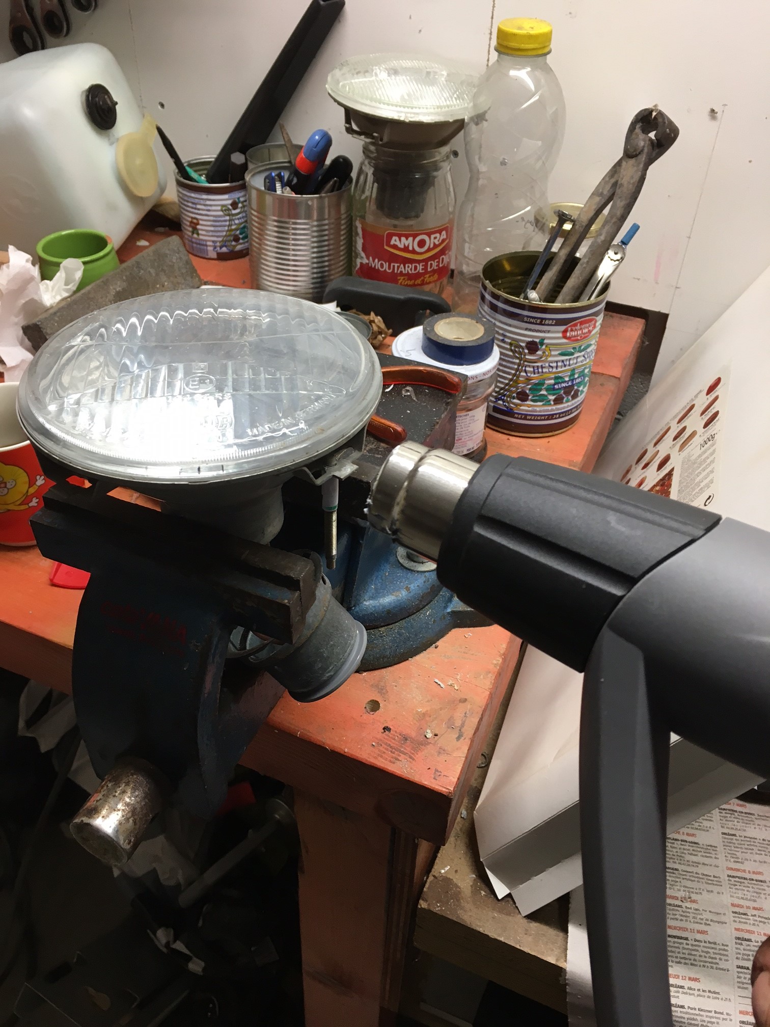

passage ensuite au plus délicat, le décollage du verre. Finalement , ce n'est pas trop compliqué si on s'y prend avec minutie et qu'on prend son temps.
Il faut un décapeur thermique, un tournevis fin et un cutter.
décapeur.JPG [ 559.16 Kio | Vu 22635 fois ]
1/ Commencer par enlever au cutter le surplus de joint pour dégager un espace entre la lèvre du phare et le verre
2/ Chauffer au décapeur pendant 1 à deux minutes de manière régulière sur tout le contour du phare.
3/ Agir délicatement avec le tournevis fin dans l'espace entre la lèvre et le verre, puis s'aider sur les deux petits ergots du verre pour faire levier
Cette technique a très bien marché pour le démontage des phares d'E30. je n'ai rien cassé

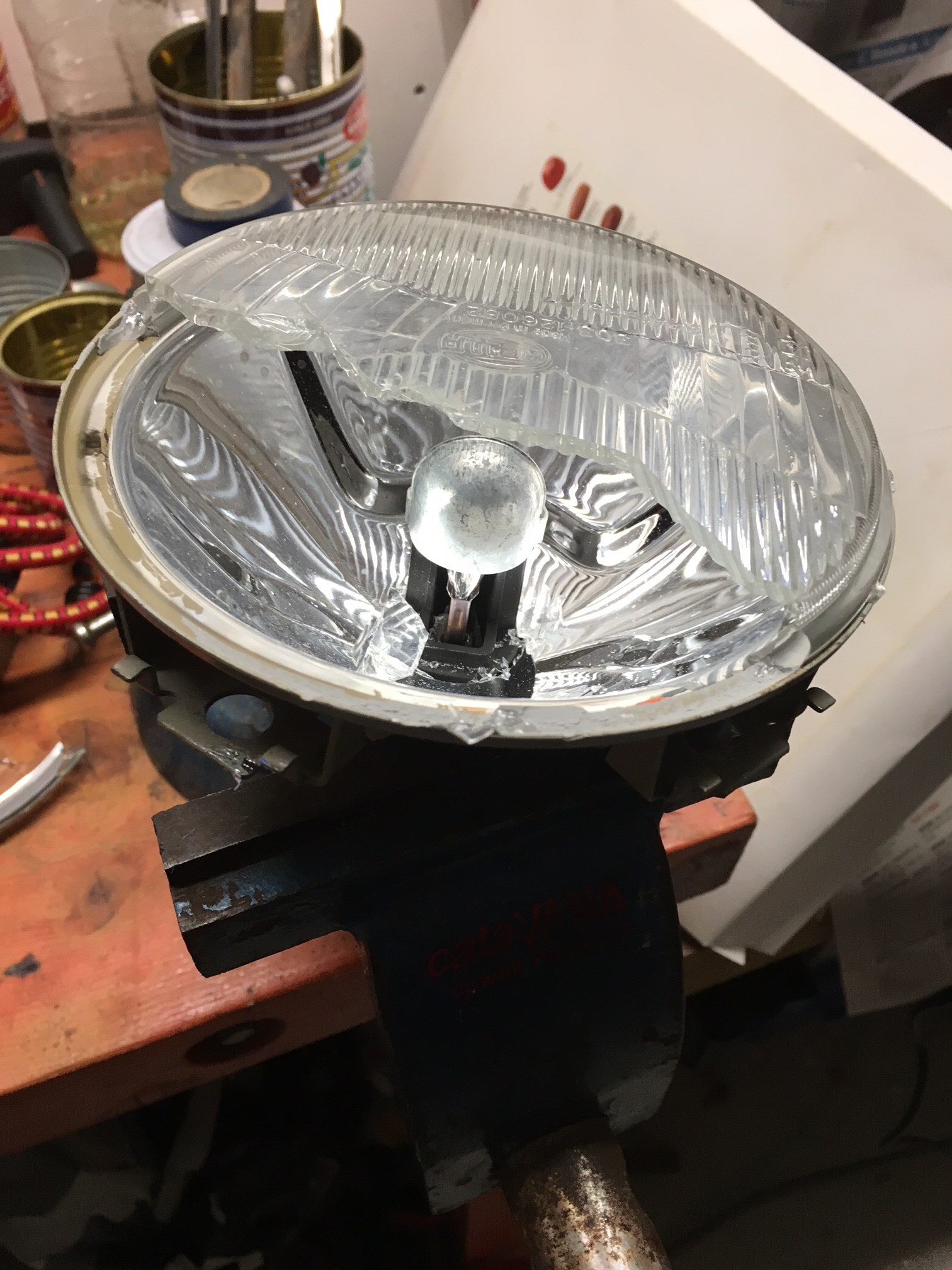

Concernant ceux de ma 628, technique plus simple et un peu bourrin: je finis de casser le verre , ce qui me permet, après l'opération décapeur, de retirer délicatement le verre restant avec une pince anglaise.
casse du verre.JPG [ 549.41 Kio | Vu 22635 fois ]
la photo permet ici de voir le joint gris et l'espace entre la lèvre et le verre.

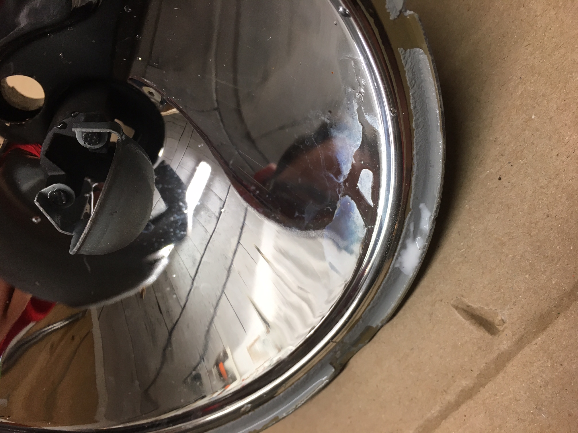

Ensuite ponçage à la laine d'acier 000 des bords du phare et des bords du verre, petit coup de soufflette, deuxième passage à la laine d'acier, mais ce coup ci avec du diluant ( idem sur les deux faces du verre pour parfaitement nettoyer et dégraisser), puis re-souflette et re-nettoyage au diluant mais cette fois-ci avec un chiffon pour s'assure que tout est niquel, propre et dégraissé.
poncage.JPG [ 614.73 Kio | Vu 22635 fois ]

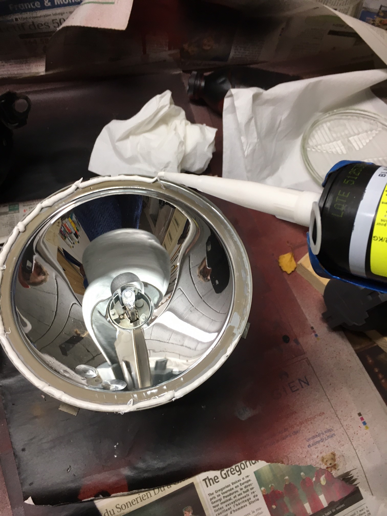

Enfin dernière étape, le collage.
cordon.JPG [ 587.68 Kio | Vu 22635 fois ]
Pas mal de recherches pour trouver la meilleure colle possible compte tenu des contraintes: parfaite adhésion métal/verre, parfaite étanchéité, résistance aux chocs, températures hautes et basses, résistances aux UV.....
Finalement, sur conseil du carrossier à la retraite, je n'ai pas retenu l'option colle à pare brise , mais ai pris du Pattex dans la gamme Xtech polymères ( ce qui en plus me permettra un futur éventuel démontage si je recasse un jour, d'autant que maintenant, j'ai des verres d'avance!!!)

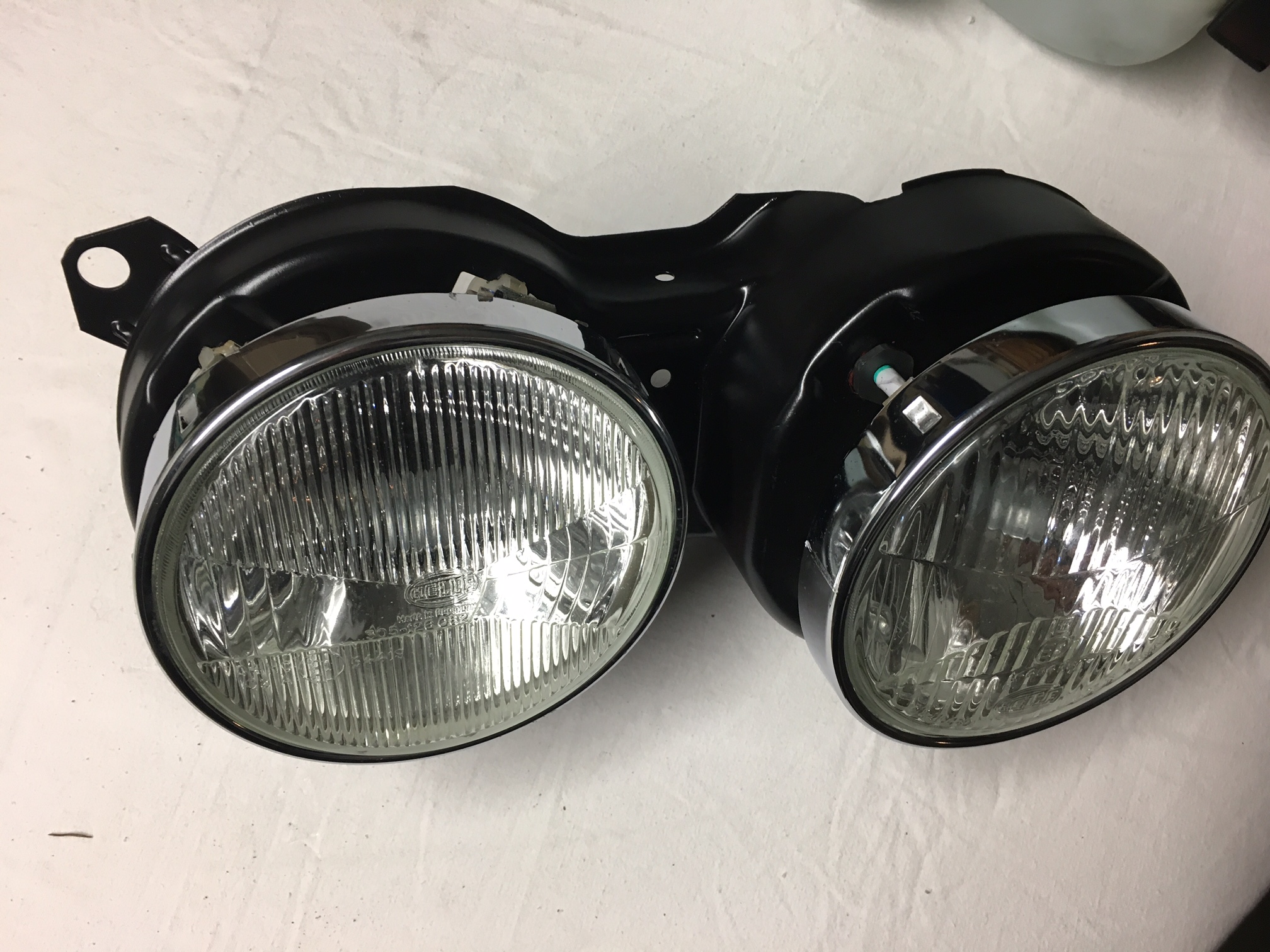

Voilci le résultat de dos!
fini vu du dessous.JPG [ 699.19 Kio | Vu 22635 fois ]
Et de face. Voilà, il me reste maintenant à repeindre la platine gauche, bien tout emballer pour pouvoir remonter au propre au printemps , sauf.......... si je décide de teinter les phares en jaune car j'ai une piste!!!
vu du dessus.JPG [ 854.09 Kio | Vu 22635 fois ]

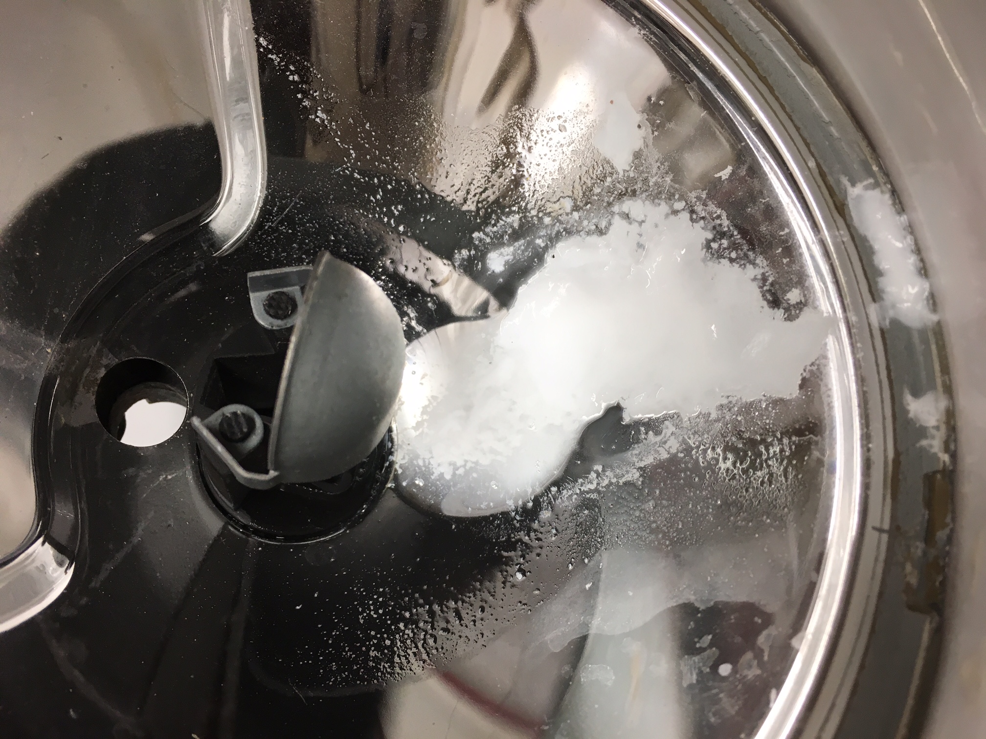

J'ai fais un essai entre hier et ce soir pour m'assurer dans un premier temps que le dentifrice n'attaquait pas la parabole.
Sur ma lancée, j'ai bien " chargé "en dentifrice!!

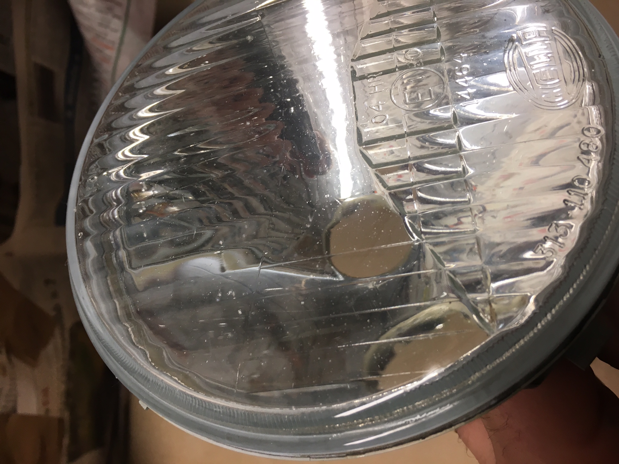

essai dentifrice 1.jpg [ 979.61 Kio | Vu 22390 fois ]
24 h après, voilà le résultat . Après un rapide rinçage, j'ai la preuve que ça n'attaque pas ( il reste des traces sur la photo qui sont bien parties après un second rinçage)

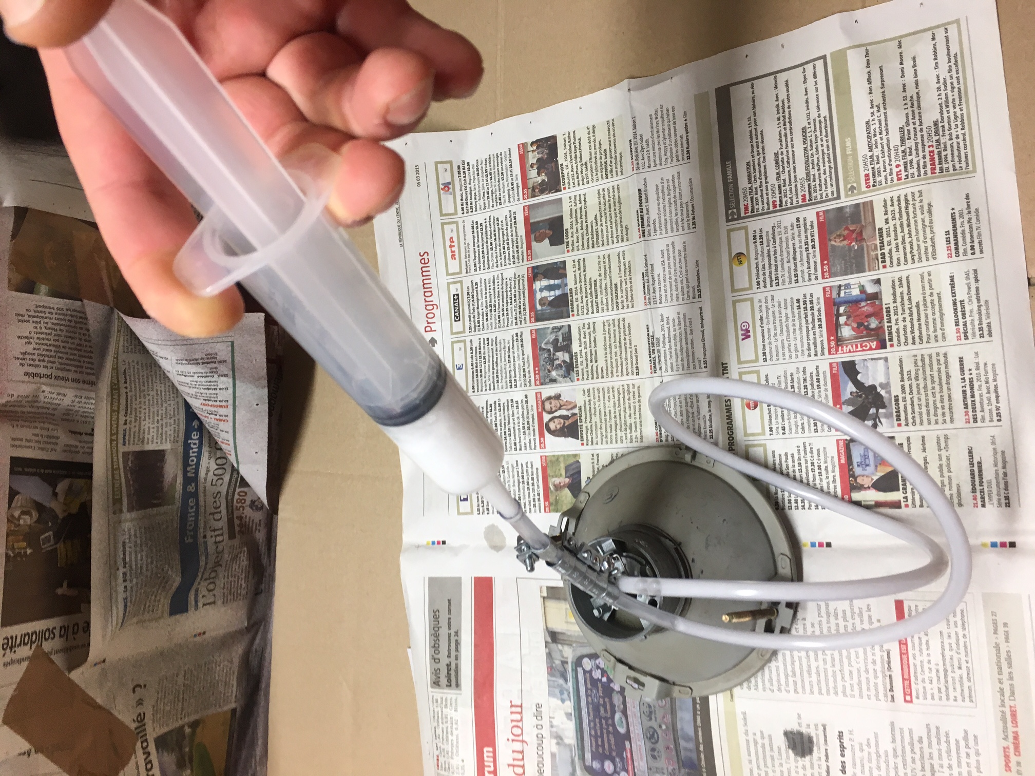

Voilà voilà le résultat des tests!!
Tout d'abord la technique du dentiste!!
Seringue, durite à lave glace, mélange eau dentifrice ( 65 ml pour ne couvrir que le verre et pas toucher au globe)
la seringue.jpg [ 1.05 Mio | Vu 22334 fois ]

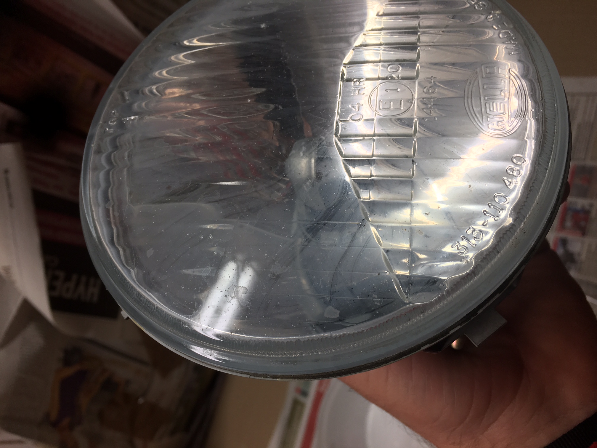

Re- seringue pour enlever le dentifrice, rinçage à l'eau claire, soufflette à 2 bars.....
Voilà le résultat: Ce n'est pas concluant!!
phare après dentifrice.jpg [ 735.08 Kio | Vu 22334 fois ]
En suite, j'ai essayé la javel, en ce moment, c'est vinaigre et gros sel, mais je vois bien que n'a ne donnera rien.
Si quelqu'un a une autre idée hors acide , je suis preneur.
Sinon , peut être un nettoyage mécanique en démontant l'arrière du phare !!

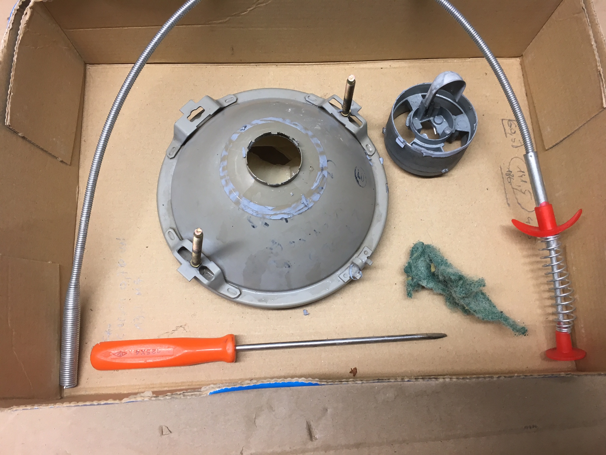

Ca y est, j'ai trouvé comment nettoyer l'intérieur du phare!! :D :D :D
Merci Sharknose, tu as raison, il faut frotter un minimum!.

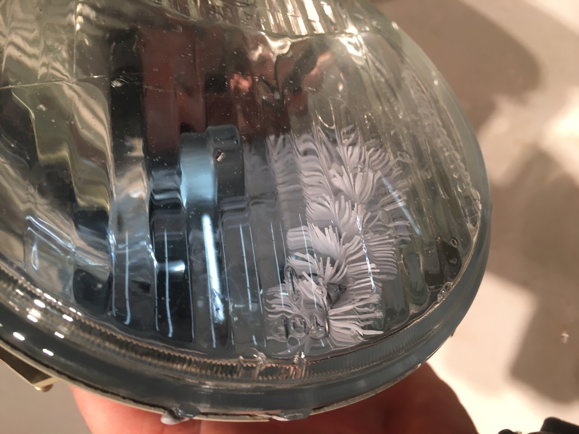

J'ai essayé le goupillon. Ca ne marche pas bien . D'une part ce n'est pas pratique et ça ne frotte pas suffisamment fort, d'autre part ça abime les bordures " chromées " de l'intérieur du phare ( En rinçant, j'avais l'impression d'avoir une boule de Noël avec de la neige argentée, et pourtant , j'y suis allé doucement!!)
le goupillon.jpg [ 748.06 Kio | Vu 22286 fois ]

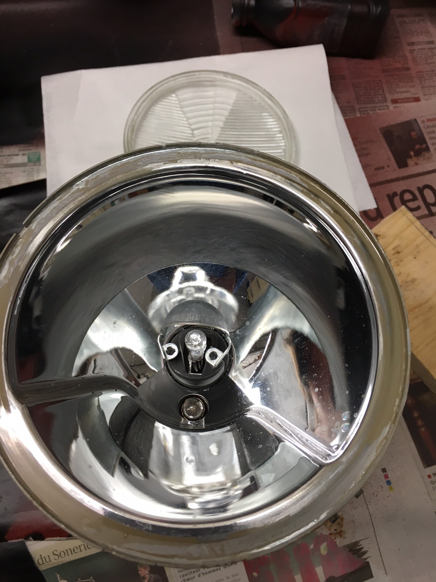

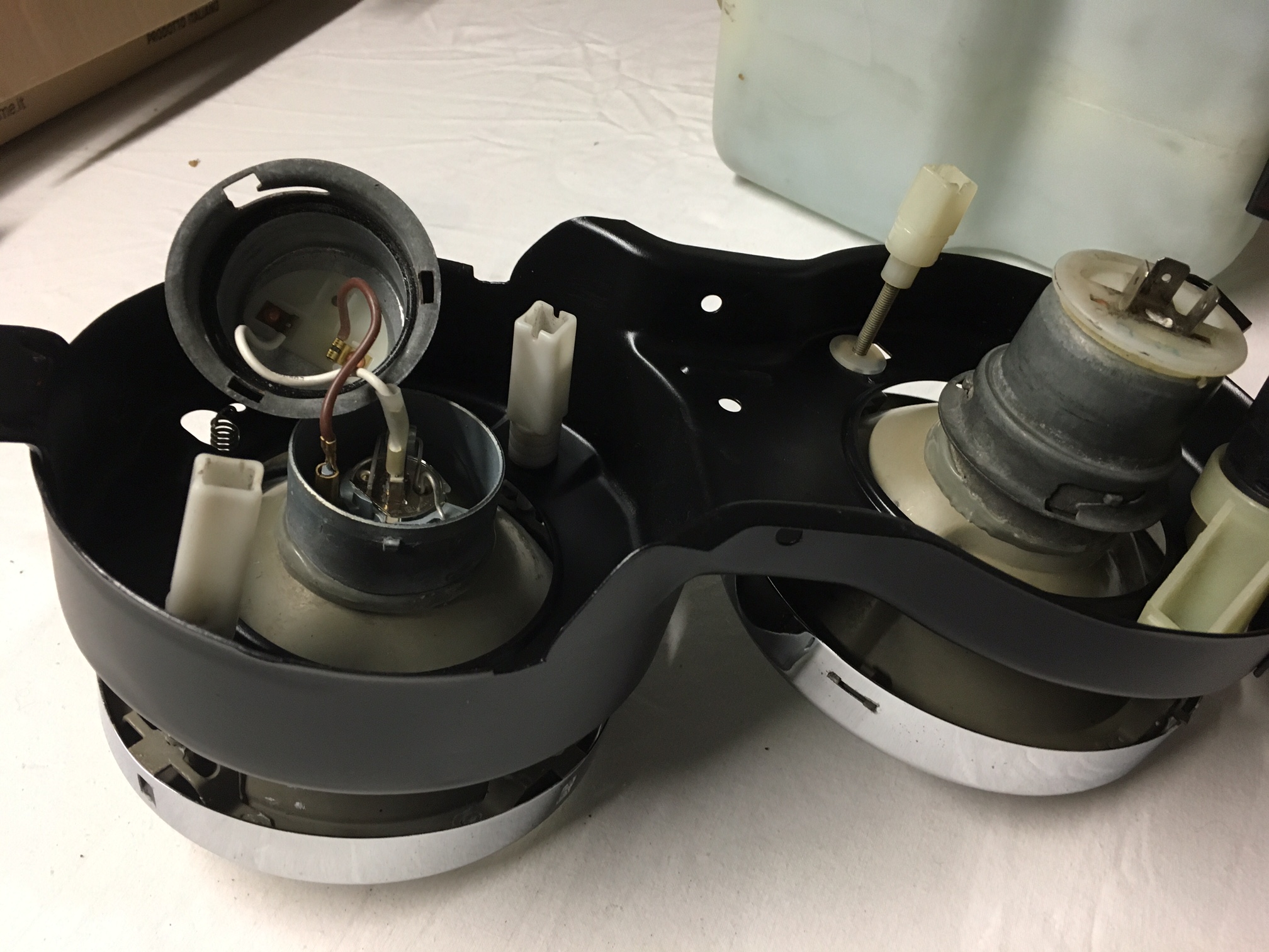

Donc, au final, j'ai décidé de démonter le phare par l'arrière. Très simple, un coup de cutter dans le joint, trois ergots à lever, et cela permet d'enlever très facilement le support d'ampoule.
demontage arriere.jpg [ 830.3 Kio | Vu 22286 fois ]

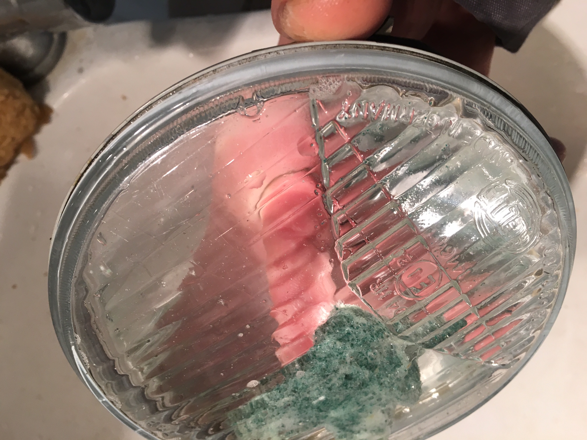

La suite, c'est gratounette, doigt et produit vaisselle!
gratounette.jpg [ 906.57 Kio | Vu 22286 fois ]
Après un rapide rinçage, voilà le résultat.
le résultat.jpg [ 909.16 Kio | Vu 22286 fois ]
C'est donc comme cela que je vais nettoyer les optiques conducteurs de ma 628 cet hiver. d'autant plus que je constate qu'il est beaucoup plus simple de démonter l'arrière que la face et de bien refaire l'étanchéité du phare par l'arrière.
