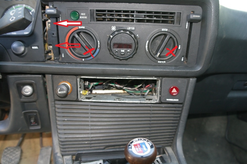

pourriez vous m'expliquer (que je ne casse rien, le vieux plastique est fragile^^), avec ou sans photo, comment démonter l'ODB et la montre digitale sur ma phase 1 svp ?
pour l'ODB j'ai essayé de pousser "banalement" par derrière et ça ne sort pas, alors que je ne voie aucune fixation
pour la montre j'ai essayé de déboiter par devant, idem :0:
merci d'avance

de mémoire je pense qu'il y a des petites vis derrière dans les angles sur un méplat de l'ODB et qu'il se démonte ensuite en poussant de devant vers l'arrière.
pour la montre, fixation par l'arrière aussi.
j'espère que les "pro" vont se réveiller.

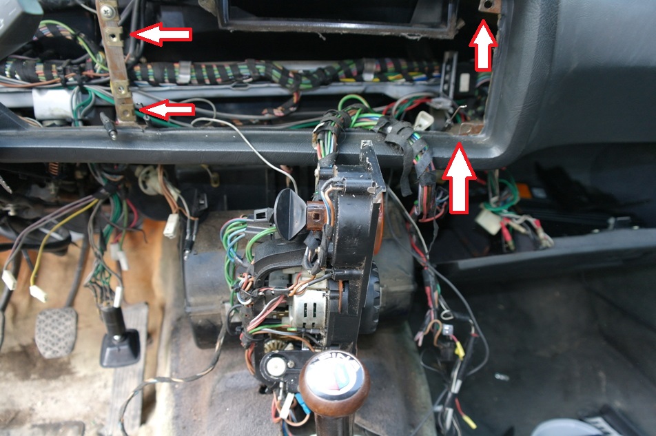

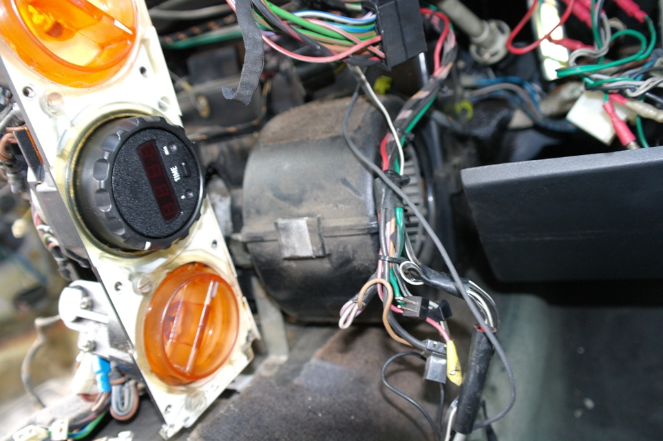

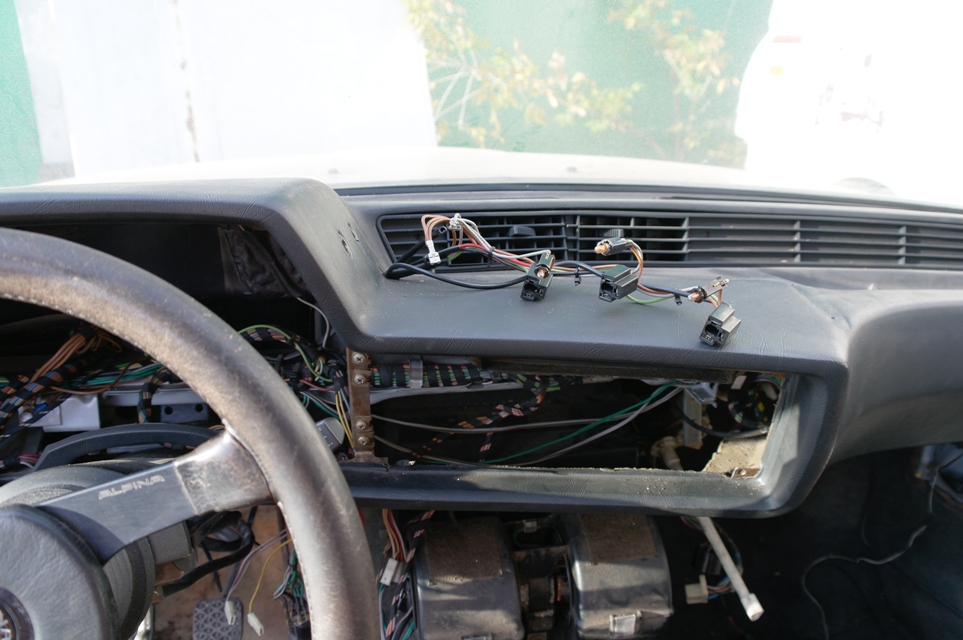

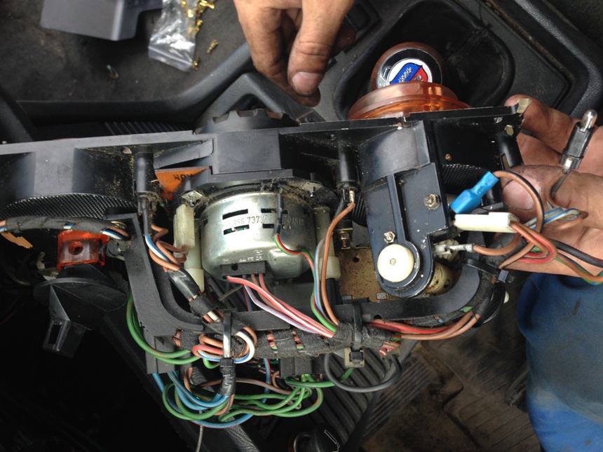

Salut Je ne suis pas sûr que cela vous aidera. Mais c'est le minimum que j'ai. J'ai pris de petites notes sur les photos. Cela devrait vous guider sur le vrai chemin.

Les photos ci-dessus sont très bien, qu'est-ce que tu n'arrives pas à faire ? ;)

pour sortir l'odb , phase 1. je ne vois pas de vis. il se déboite? je n'ose pas forcer....
