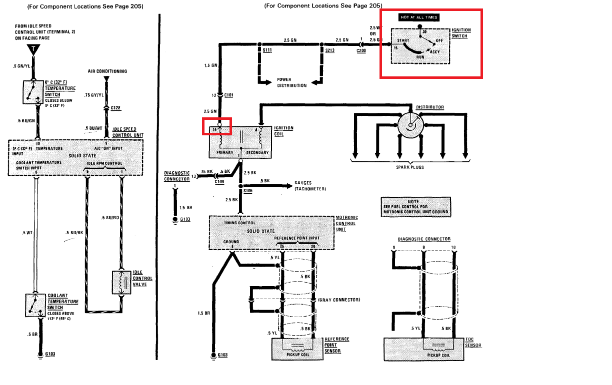

C'est quoi la borne 15 de la bobine? :? :saoul:
Edit :J'ai pas les schémas de phase 1, mais sur les schémas plus récent ca vient pas du calculo mais du neiman, boite à fusible, donc, depuis ton neiman. Regarde si ta la continuité depuis ton neiman à la borne 15, et si ta bien du jus au neiman.

MessagePosté: 03 Oct 2016 12:30
Sans titre2.png [ 228.08 Kio | Vu 2730 fois ]

Bonjour BE-FA,
Merci pour cette réponse !
En effet, le fil vert (borne + de la bobine ) va au neiman comme tu le précises
Je vais le contrôler et je te donnerai le résultat
Merci encore !
