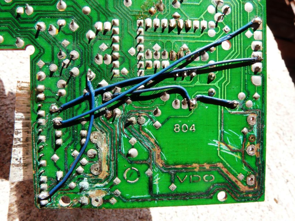

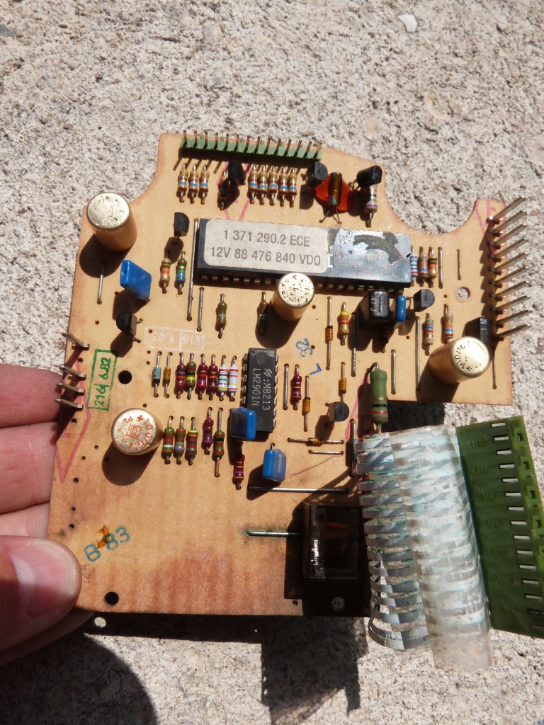

le compteur kilométrique de ma 635 csi de 1983 (série 2 donc) m'a laché en roulant. Démontage du tableau de bord (grace au dossier "rénovation bloc compteur du forum", MERCI!) cet aprém, no problémo, et je vois tout de suite que la plus petite des 3 roues dentées est fendue /cassée. Je suis content, je me dis que c'est pas grand chose... Je continue à démonter pour accéder à la platine pour voir ces fameux accus, et OH! surprise, il n'y en a pas!!! ma platine a été "retouchée" , au dos de la platine on peut voir des connexions avec 5 fils bleus (repontage ?)

LA GROSSE QUESTION: Comment tout ça peut fonctionner sans accus??? Les connexions des fils bleus "rajoutés" sont la solution pour enlever les accus?
j'ai aussi le faisceau (sous papier/plastique) de 15 fils (longue broche verte qui se connecte sur l'autre platine) qui parait trés fatigué...

Je ne vois pas tes photos, mais je serai tenté de dire que si tout fonctionne bien, ne touche à rien! Peut être une modif d'un ancien propriétaire? Après, il me semble qu'il existe aussi des platines sans accus justement, qu'on pouvait trouver en vente sur eBay.
Pour le moment change seulement la roue dentée cassée.

Effectivement des platines sans accus existent, ont les trouve sur ebay aux USA et quelques unes en Allemagne.
Si ton compteur fonctionne ne touche à rien change juste les roues dentées.

Ma 635 de 1983 n'a pas ces branchements mais c'est moi qui suis à l'origine du retrait des accus.
Leur remplacement n'a tenu que 2ans, j'en ai eu marre et j'ai commandé ceci:
http://www.ebay.com/itm/62111394273-Bat ... 2249116858
Finis les accus et risques de coulures par oxydation.
Rien ne change sur le bon fonctionnement des compteurs et instruments de bord.
