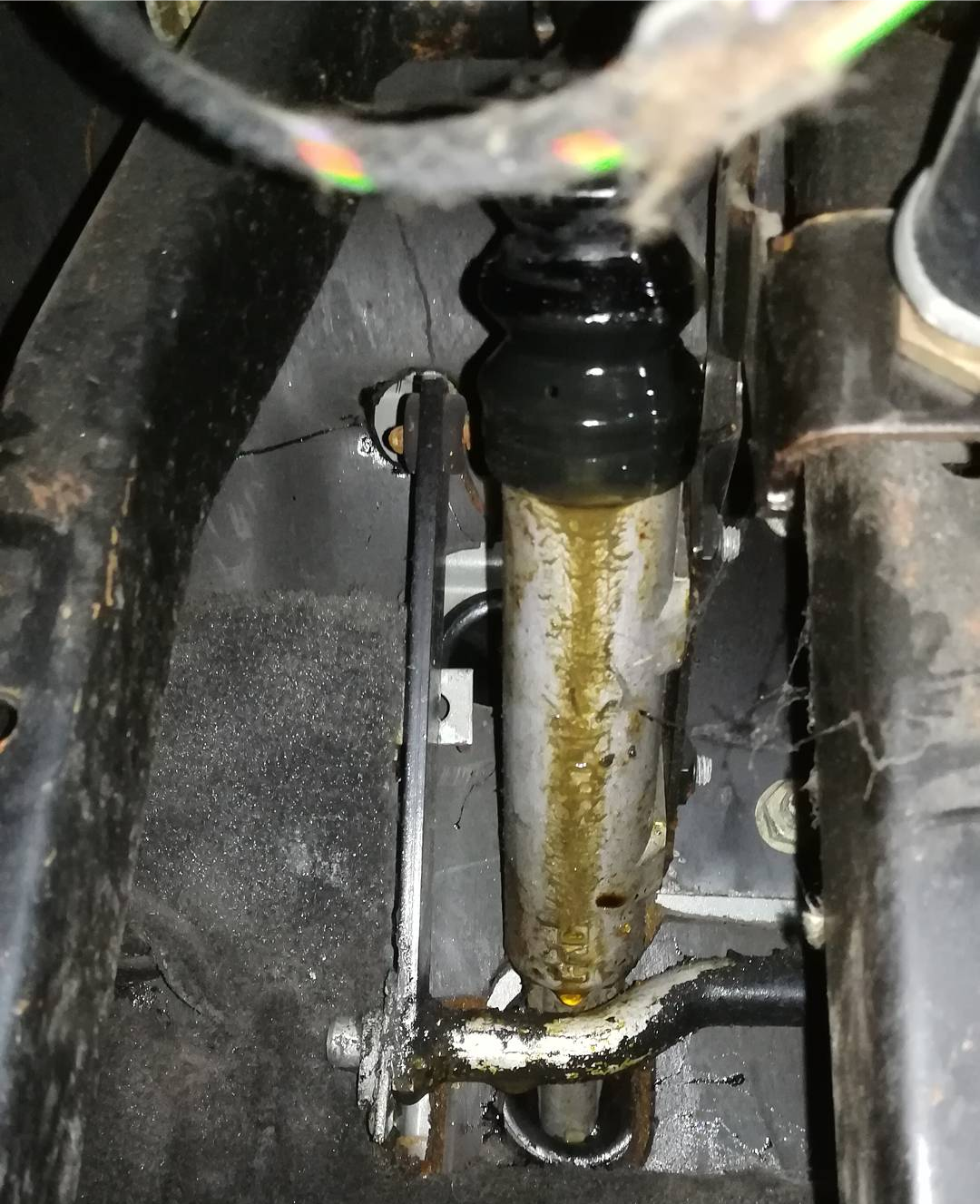

Bonjour à tous.
Voila, je ne parviens à sortir l'émetteur d'embrayage de son flexible, j'ai tenté de tirer dessus fortement, mais je n'ose pas forcer de peur d'abîmer ce dernier.
J'ai aussi essayer de le dévisser mais rien n'y fait..
Tout le reste est démonté ( durite/coude/visse/boulon)
L'un d'entre vous pourrais m'indiquer la marche à suivre ?
Ma voiture est une 628 ph2.
Merci à tous.

Tu as deux vis visible sur ta photo, tu les a bien retirés ?

Oui elles sont retirées, il ne me reste plus qu'à extraire '' la tête '' de l'émetteur qui part dans le flexible, chose que je n'arrive toujours pas à faire.

si tu fais comme sur cette page ça le fait bien en théorie.
http://faq.6enligne.net/display.php?id= ... age-de-e30
Si ça veut pas venir, hésite pas à tirer

Merci pour ce Tuto !
Il ne m'étais pas venus à l'idée de chercher des Tutos sur d'autres bmw d'époque, je m'étais arrêté aux e24 ph2. :dubi:
Le démontage c'est donc assez bien passé après avoir desserrer cet écrous de 11. :roll:
J'ai par contre une autre question, la personne qui a fait le tutoriel dit qu'il faut faire une purge du circuit après le remplacement de l'émetteur. Mais comment réaliser cette dernière, existe t'il une vis de purge ? Ou dois-je simplement ouvrir le bouchon du vase, démarrer la voiture puis pomper successivement sur la pédale pour extraire les bulles d'air ?
Encore merci.

Phase 1 ou 2 il n'y a pas beaucoup beaucoup de diff.
Pour la purge c'est assez spécial, par le biais d'une purge traditionnelle ça n'avait pas très bien marché.
(remplir le bocal, appuyer, et ouvrir sur le récepteur, fermer, etc etc etc )
Du coup j'avais injecté à la seringue du liquide par le récepteur et j'avais laissé au repos une nuit avec le bocal ouvert.
Et a force de pomper (jamais jusqu'a la butée), j'avais un débrayage correcte, je n'y ai pas retouché depuis.

Pour une bonne purge, repousser le liquide à la seringue par le récepteur après avoir largement enduit de graisse la vis du purge pour éviter les infiltration d'air.
