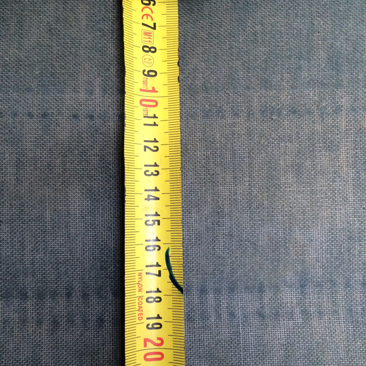

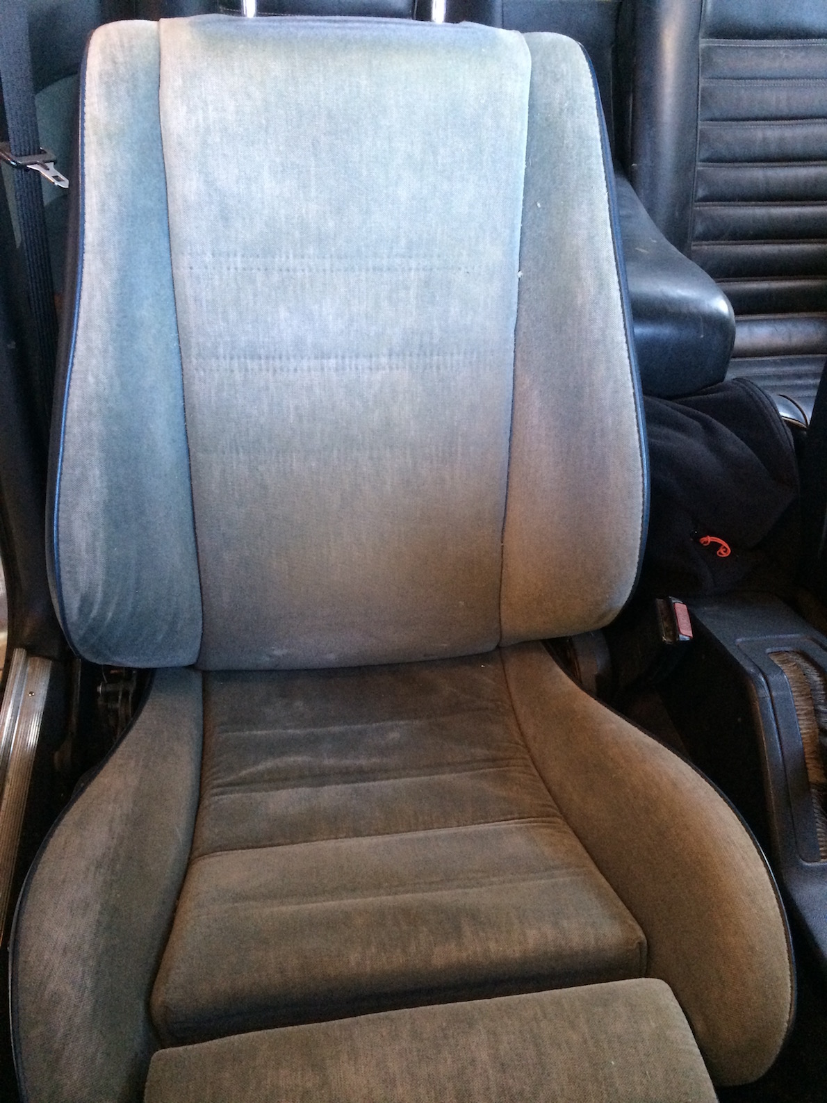

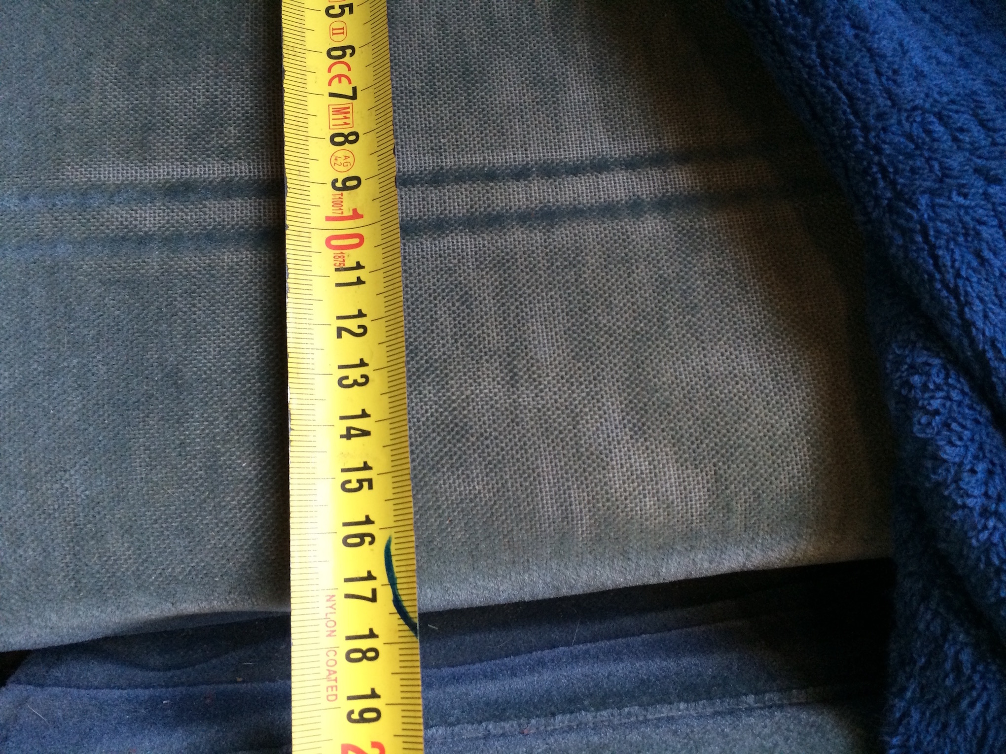

bonjour
Sur mes vieux sièges sport , l'écart entre bande de couture est d'environ 80 mm et largeur de la bande environ 10 mm.
c 'est des sièges tissu c'est donc "mouvant" ....
Pour être sur il faudrait une photo d'un siège cuir :D
IMG_3819.jpg [ 623.76 Kio | Vu 6681 fois ]
IMG_3818.jpg [ 444.76 Kio | Vu 6681 fois ]

Merci pour ces précieuses infos .
Serait il possible d'avoir la même chose pour la derniére bande qui est plus large ?
D'avance merci

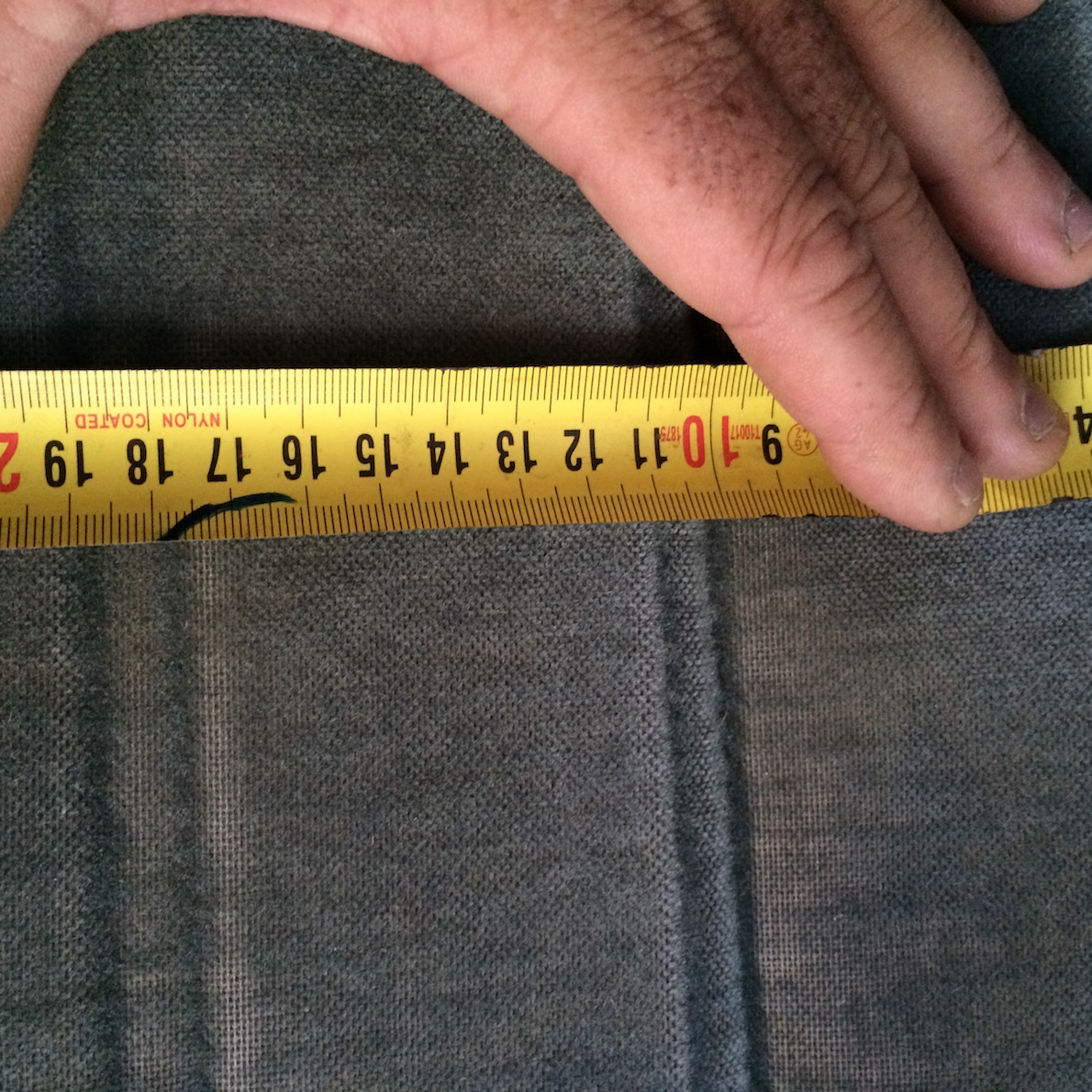

MessagePosté: 10 Sep 2016 09:01
Messages: 1322
De quelle bande parles tu ?
IMG_3820.jpg [ 481.05 Kio | Vu 6662 fois ]

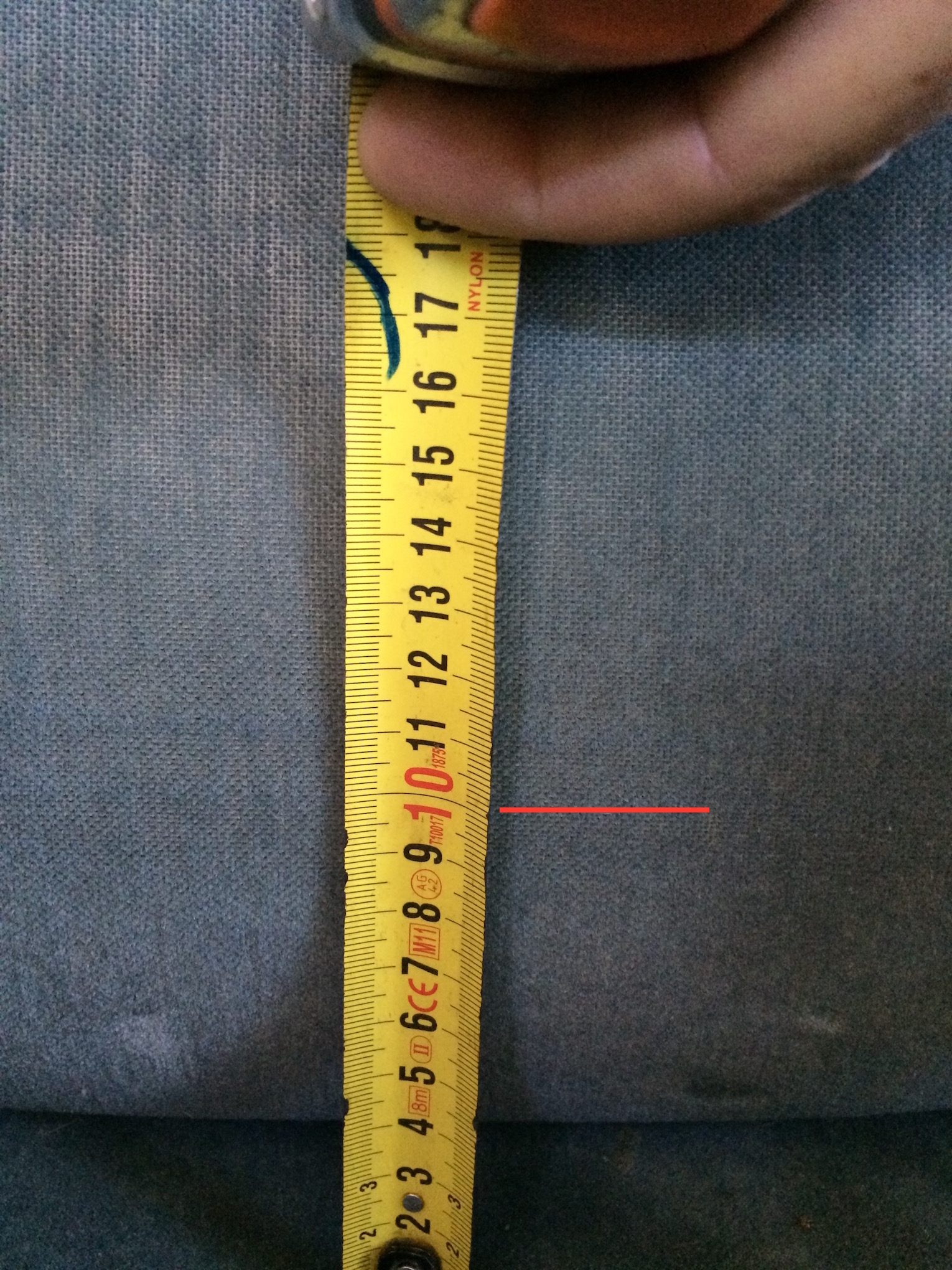

La derniére , celle juste avant le bourrelet réglable .
En vertical, quelle est la distance entre la couture du bas et justement le bas du dossier ?
D'avance merci :wink:
MessagePosté: 10 Sep 2016 09:31
Messages: 1322
la dernière juste avant la descente vers le soufflet fait environ 70 mm.
(on peut voir sur le soufflet que le siège était bien bleu !)
IMG_3822.jpg [ 938.94 Kio | Vu 6660 fois ]
En vertical il y a environ 100 mm entre la couture (trait rouge) et l'assise
IMG_3823.jpg [ 906.86 Kio | Vu 6660 fois ]

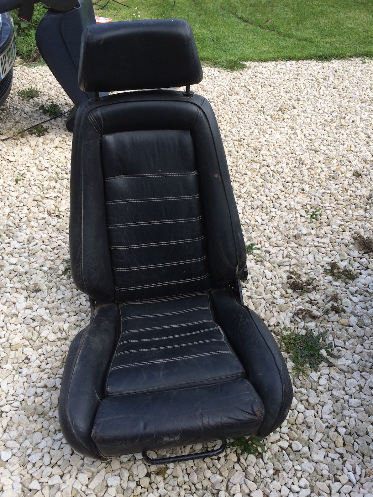

En as tu des photos , STP ?
MessagePosté: 10 Sep 2016 10:58
Messages: 1322

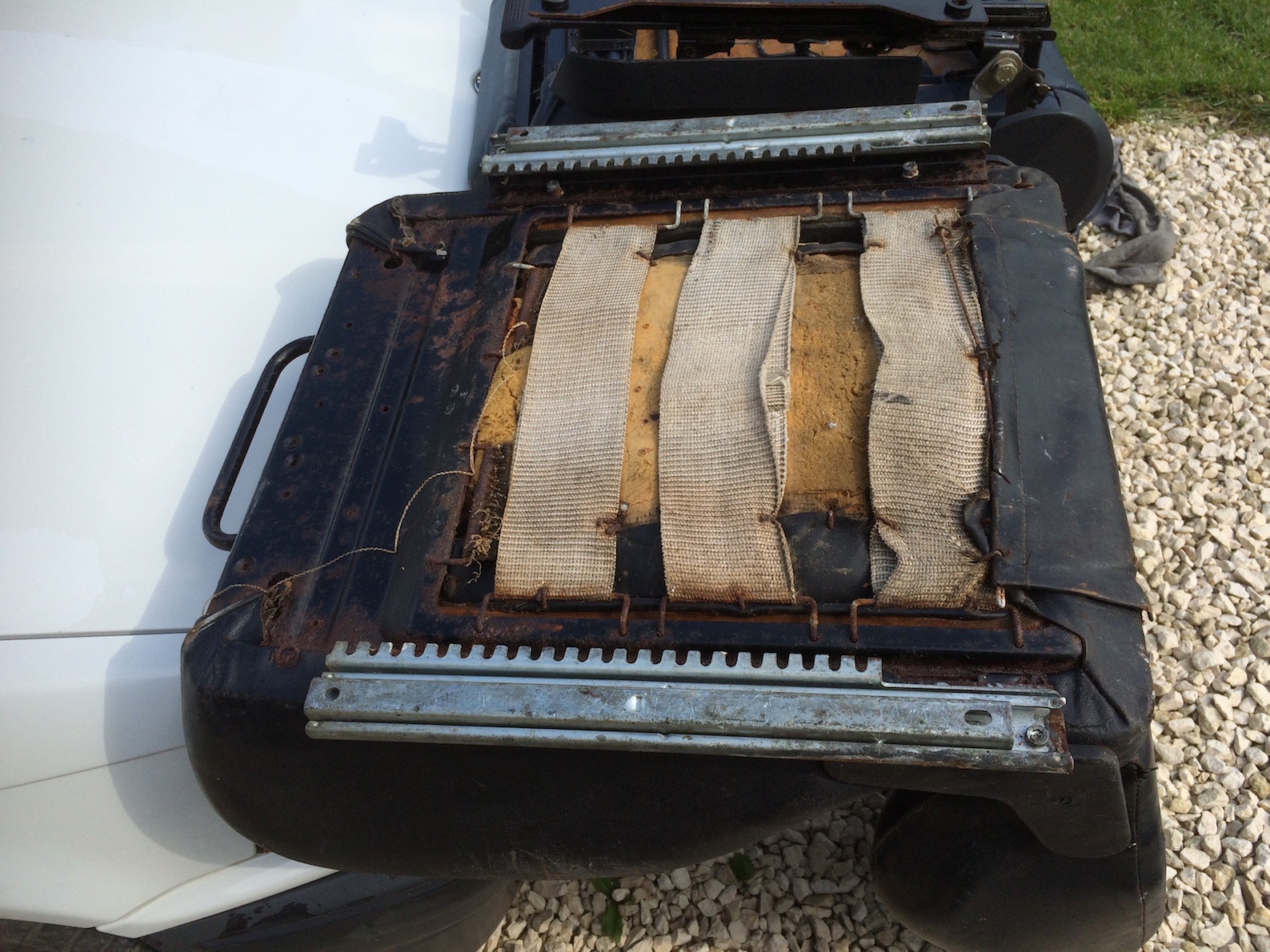

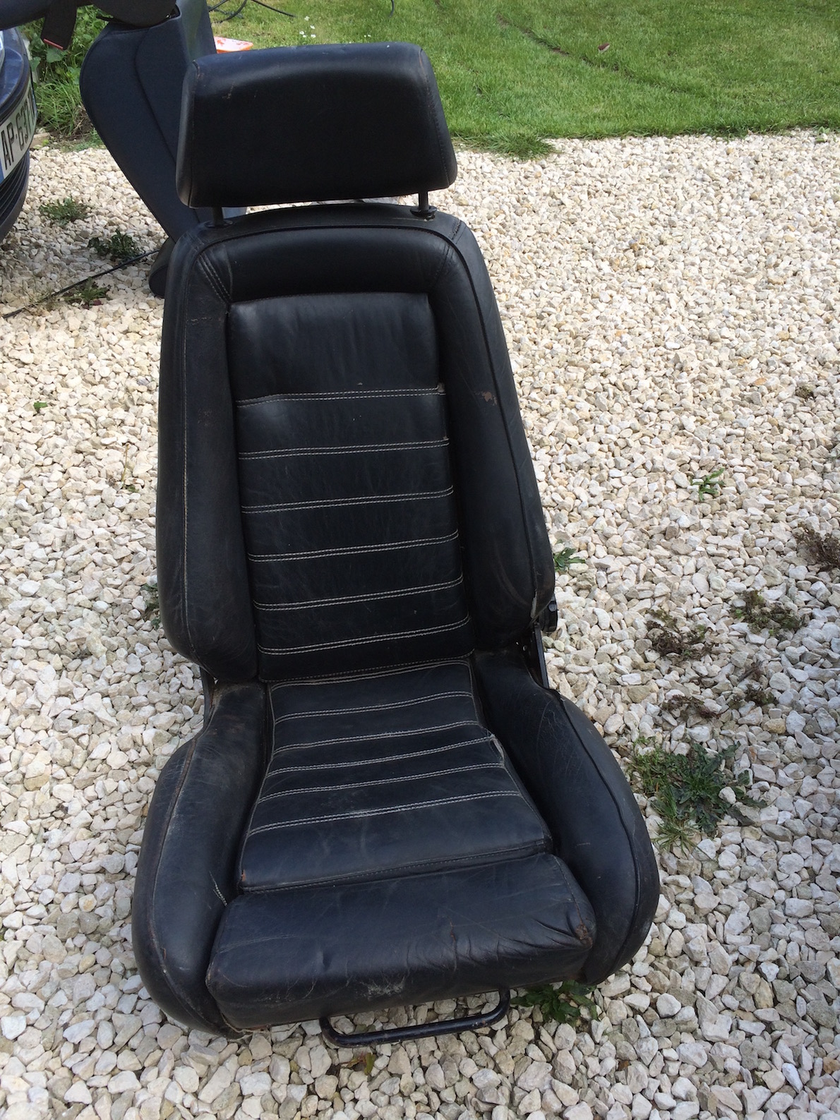

un des sièges avec des rails sans réglages ...
recaro2.jpg [ 740.19 Kio | Vu 6651 fois ]
recaro1.jpg [ 563.12 Kio | Vu 6651 fois ]

Merci pour ces photos .
Effectivement , cela va être un peu compliqué .
