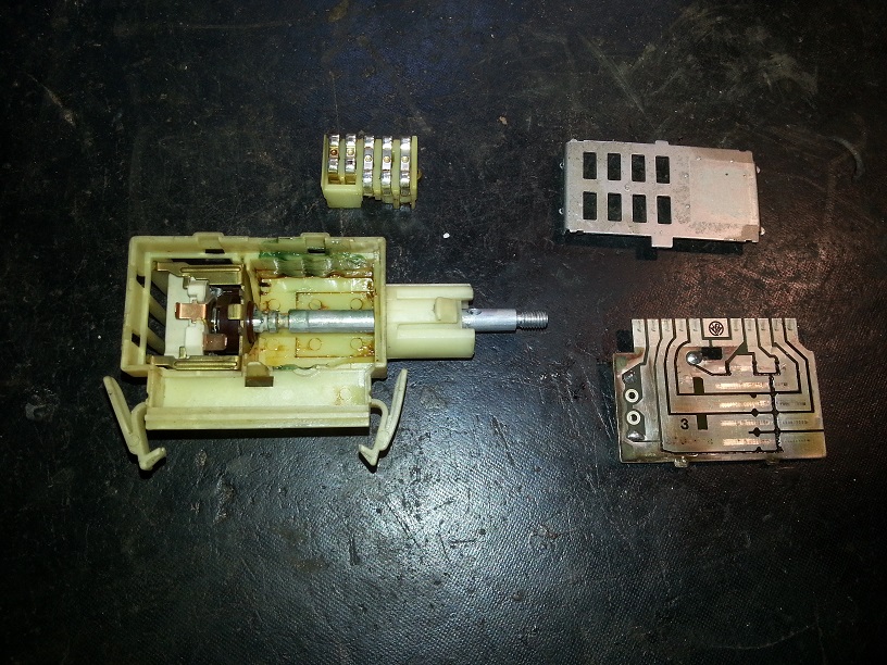

Voilà à quoi ressemble l'interrupteur démonté :
41_1.jpg [ 258.33 Kio | Vu 11733 fois ]
Attention en manipulant la petite pièce en haut de la photo, il y a un petit ressort sous chaque lamelle qui ne demande qu'à sauter :mrgreen:

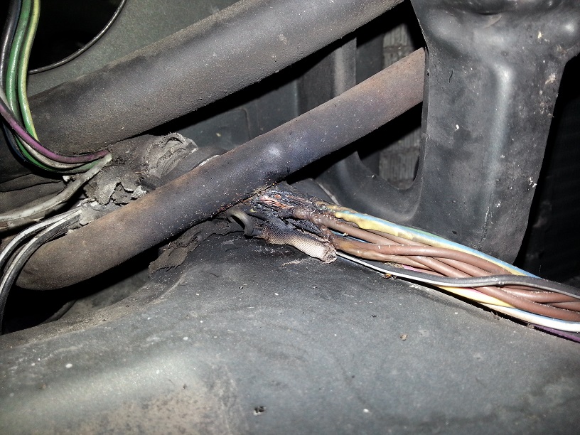

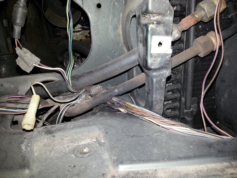

Après bien des recherches, j'ai enfin localisé le problème : c'était le faisceau d'alimentation des phares, sous le bloc optiques droit, qui avait bien chauffé au niveau du passage sous le tuyau de clim. :

Qu'est ce qui a bien pu se passer ? :dubi: Le faisceau était entouré d'isolant textile qui tombait en lambeaux ; isolant que j'ai enlevé avant de prendre les photos.

Ah oui, ok !
T'as eu de la chance que ça ne mette pas le feu. J'ai déjà vu ce genre de défaut, le faisceau frotte légèrement sur le tube, l'isolant s'use et ça amorce. Mais comme ça n'amorce pas franchement, ça ne fait pas sauter de fusible et ça chauffe. Des fois ça met le feu...

Tu as vu comme ton tuyau de clim est noirci ?
MessagePosté: 05 Nov 2017 17:00
Oui, il y a dû avoir quand même des flammes :shock:

Non, je pense que Henri a raison : il y a eu un amorçage avec le tube métallique de la clim, suite à une usure des isolants.

Punaise, mon Marco, t'as évité la cata là!!! :shock:
Comme Riton, frottement, usure d'isolant, court-jus.... :?
Bien reprendre tout ça, un peu de boulot, mais au moins, le pb est localisé, bravo :-o

Merci JC ; Tout est réparé ! :D Grâce à mon père, qui a eu la patience de me réparer au moins une dizaine de fils :10: Le faisceau est maintenant isolé avec du ruban adhésif textile tout neuf 8)
