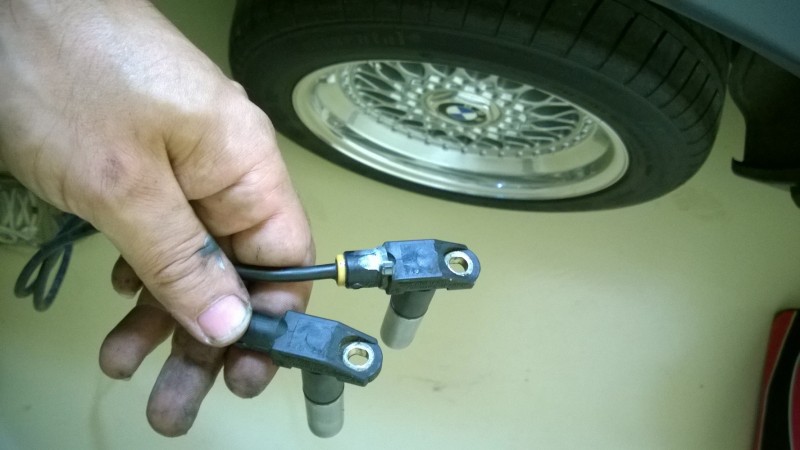

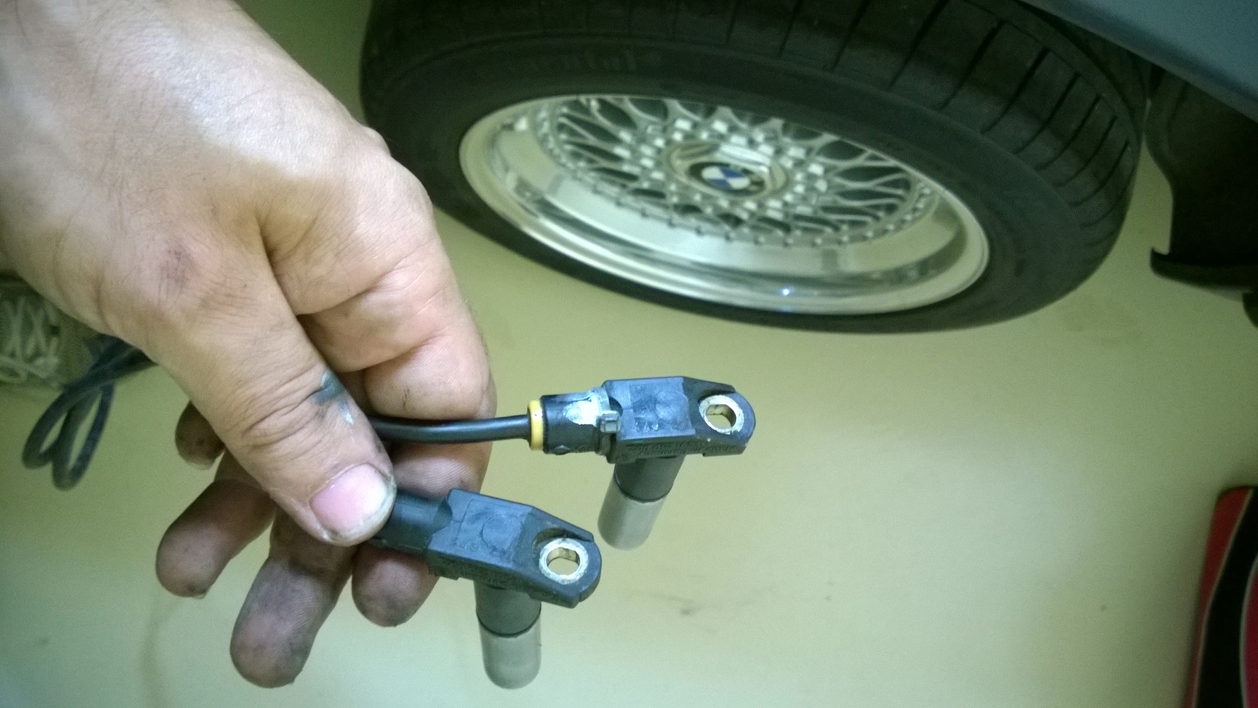

MessagePosté: 25 Oct 2015 21:06
oui, voici les suspects N°1 :
WP_20151025_004.jpg [ 589.74 Kio | Vu 20595 fois ]
à priori, vu les preuves et les témoignages accablants, leur mise en cause parait acquise.
réponse demain soir si j'ai le temps de remonter les neufs en rentrant du boulot.
suite à la remarque de Arnaud, j'ai repéré les câbles avant démontage :
- celui connecté le plus bas de la boite de vitesse est relié sur le connecteur de droite sur le tablier sous le pare-brise (lorsque on regarde vers l'avant de la voiture)
- celui connecté le plus haut de la boite de vitesse est relié sur le connecteur de gauche sur le tablier sous le pare-brise (lorsque on regarde vers l'avant de la voiture)
dans mon cas, celui qui semble HS au contrôle ohmmétrique est celui de droite, donc le capteur PMH serait celui connecté en bas de la BV.

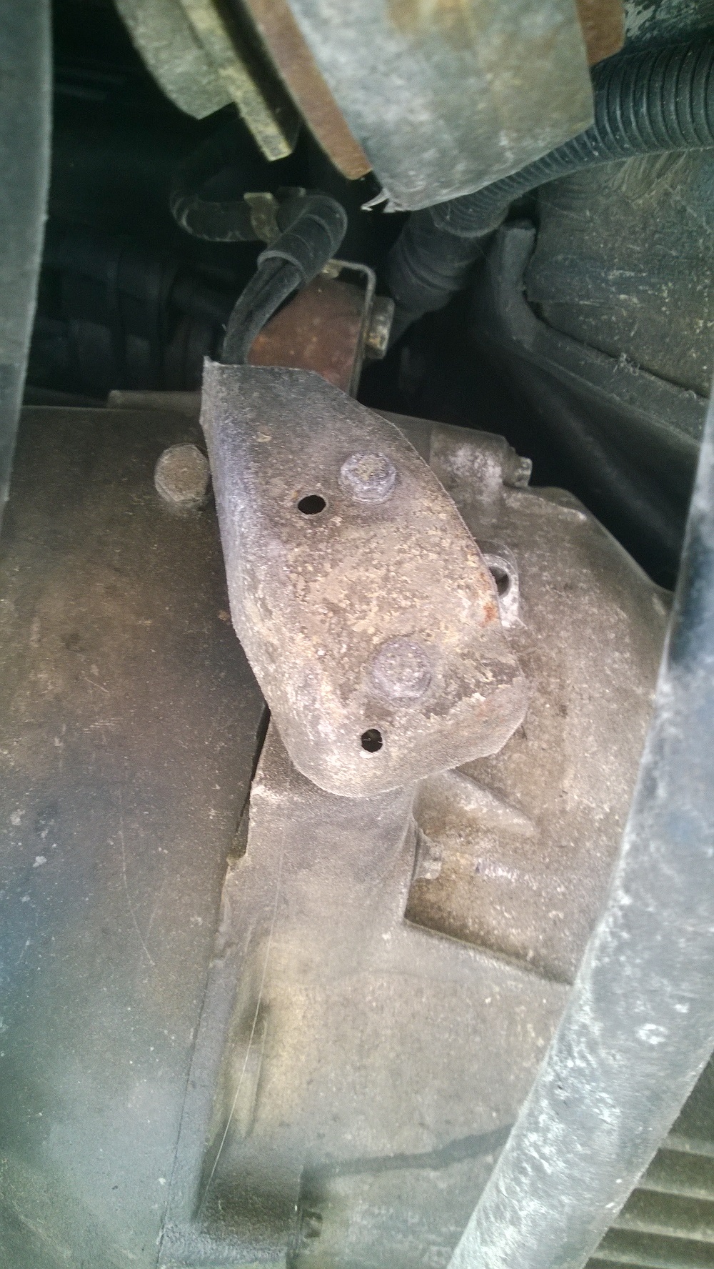

autre point, lors du du démontage, je me suis aperçu qu'il manquait le capot de protection réf 12 14 1 284 395 qui protège les deux capteurs :?
pour comparaison, on a regardé sur celle de Cédric :
WP_20151025_001.jpg [ 704.68 Kio | Vu 20595 fois ]
Malheureusement, celui-ci n'est plus dispo chez BMW :twisted:
si vous avez ça dans un coin...
MessagePosté: 25 Oct 2015 21:15
déjà démonté ? quand tu es motivé rien ne t'arrête :wink:
vivement demain pour confirmer le diagnostic, même si on en est sûr à 99,99% désormais !
pour le capot protecteur, as-tu les même vis/écrous que moi pour tenir les capteurs ? auquel cas on va se fabriquer la capot manquant, ça ne sera pas compliqué 8)
MessagePosté: 25 Oct 2015 22:00
je suis pressé de savoir si cela vient bien du capteur, sinon, encore des heures de recherche à prévoir...
oui, même vis de fixation des capteurs, avec filetage M6 pour fixation du capot.

Capteurs neufs:
Résistance 997 Ohm pour l'un et 999 Ohm pour l'autre.
Capteur pmh branché en bas, capteur de vitesse en haut.
Démarrage au 1/16 de tour de clé... :mrgreen: :mrgreen:
:pouce: :10:
Bon honnêtement, si j'avais pas trouvé sur le forum toutes les infos de ceux qui ont galéré avant moi, je n'aurais jamais trouvé en 24heures.
En revanche, en ayant du faire tous les tests, je connais le circuit d'allumage par Coeur.
Merci a tous pour votre aide :-o
