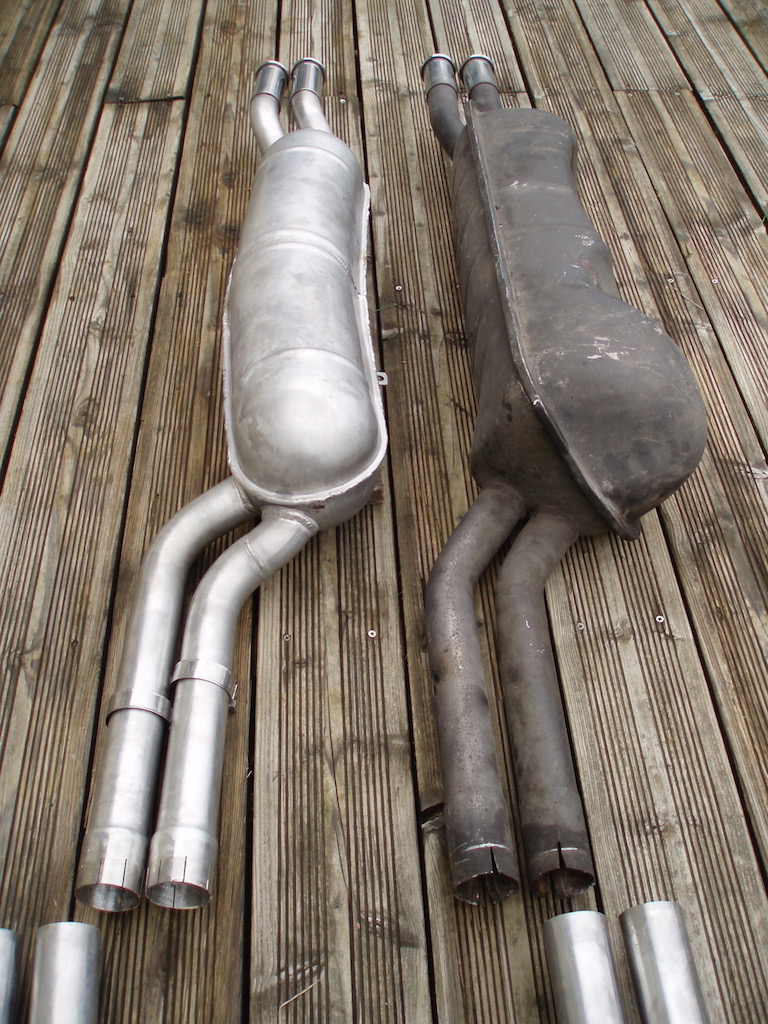

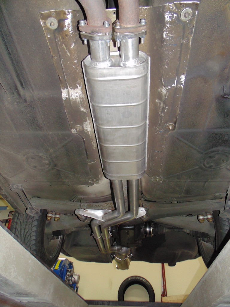

Salut les aminches,
En ce début d'année 2022, je reçois des demandes de renseignements concernant les lignes inox que nous avons fabriquées en 2013.
La saga de la sélection du fabricant et de la fabrication/installation des lignes est ici : viewtopic.php?f=3&t=5192&hilit=ligne+inox+chiffrage
Les images du post ne sont plus visibles : en voici la majorité en fin du présent message

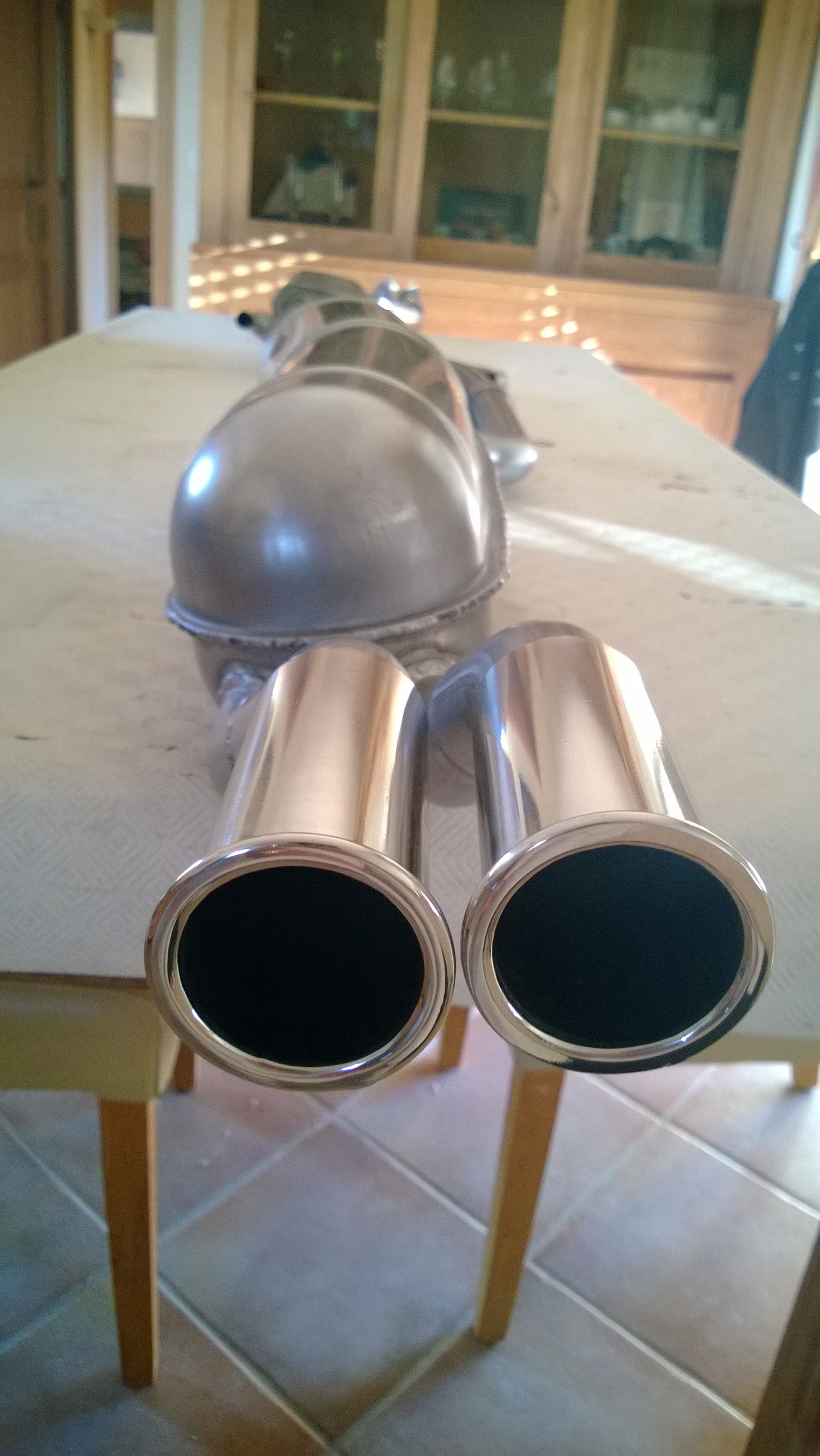

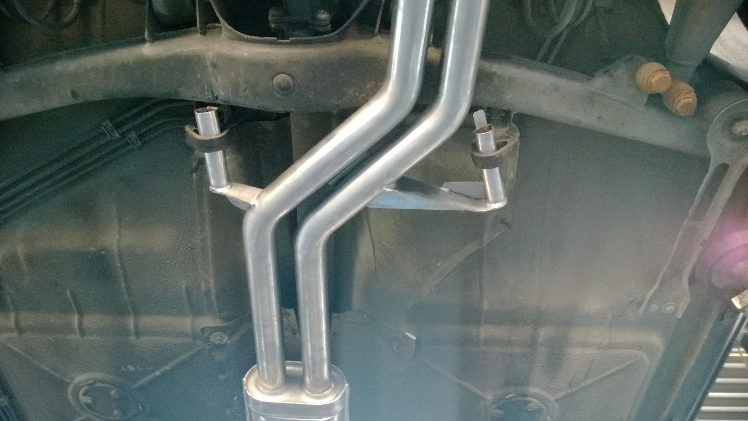

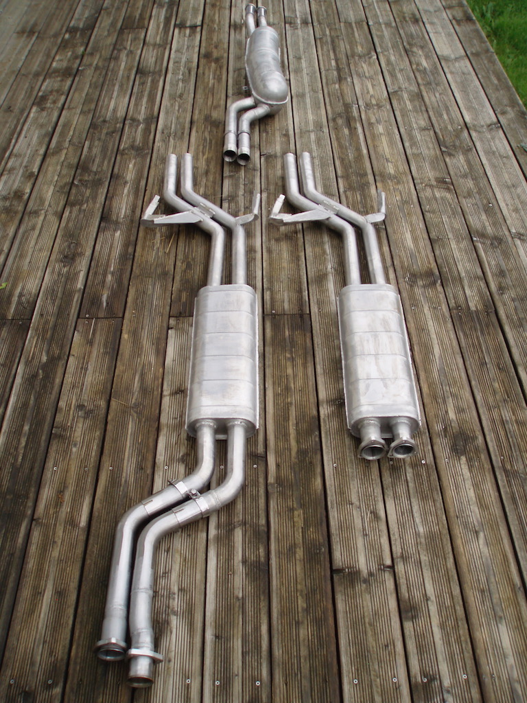

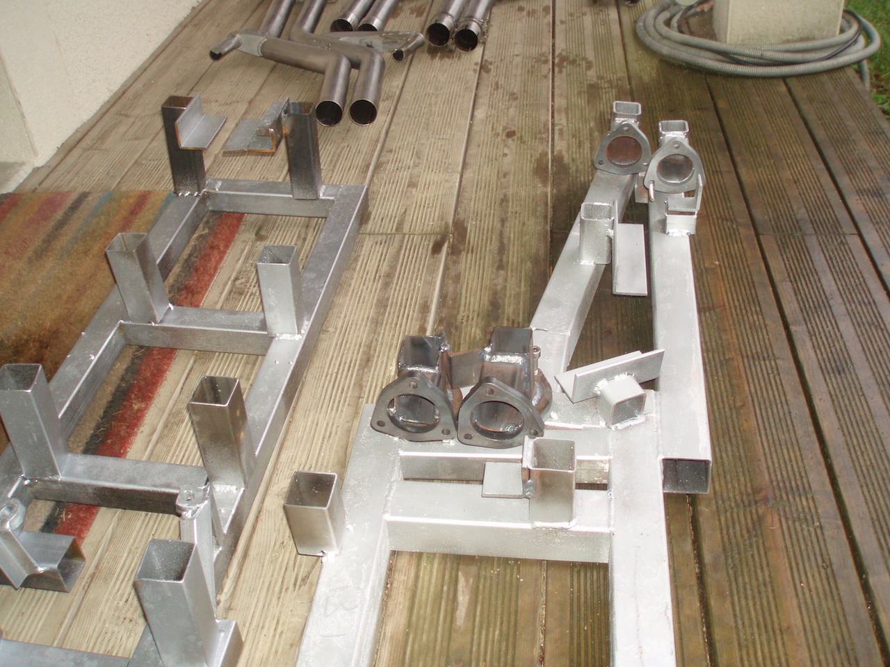

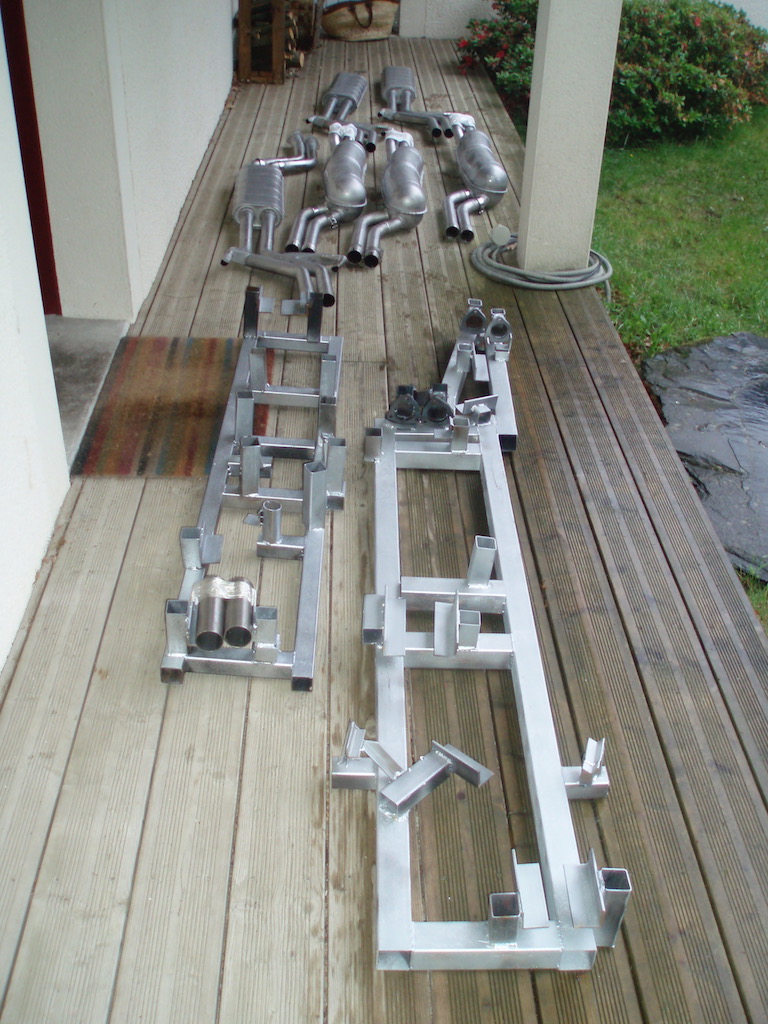

Les gabarits sont toujours bien au chaud dans le Béarn et la fabrication d'une petite série peut être lancée.
Les gabarits permettent de fabriquer :
- une ligne 635 phase 2
- une ligne M635 avec les tubes avant plus longs
- le silencieux AR
Si la fabrication de la série est confirmée, j'améliorerai la conception du silencieux AR sur 3 points :
1- son attache sur la fixation d'origine
2- son alignement avec la ligne
3- le positionnement des tubes de sortie
Si vous êtes intéressés, veuillez exprimer vos besoins dans ce post :arrow: viewtopic.php?f=47&t=9258&p=182406#p182406

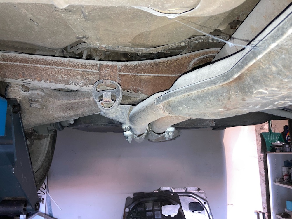

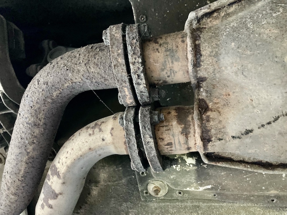

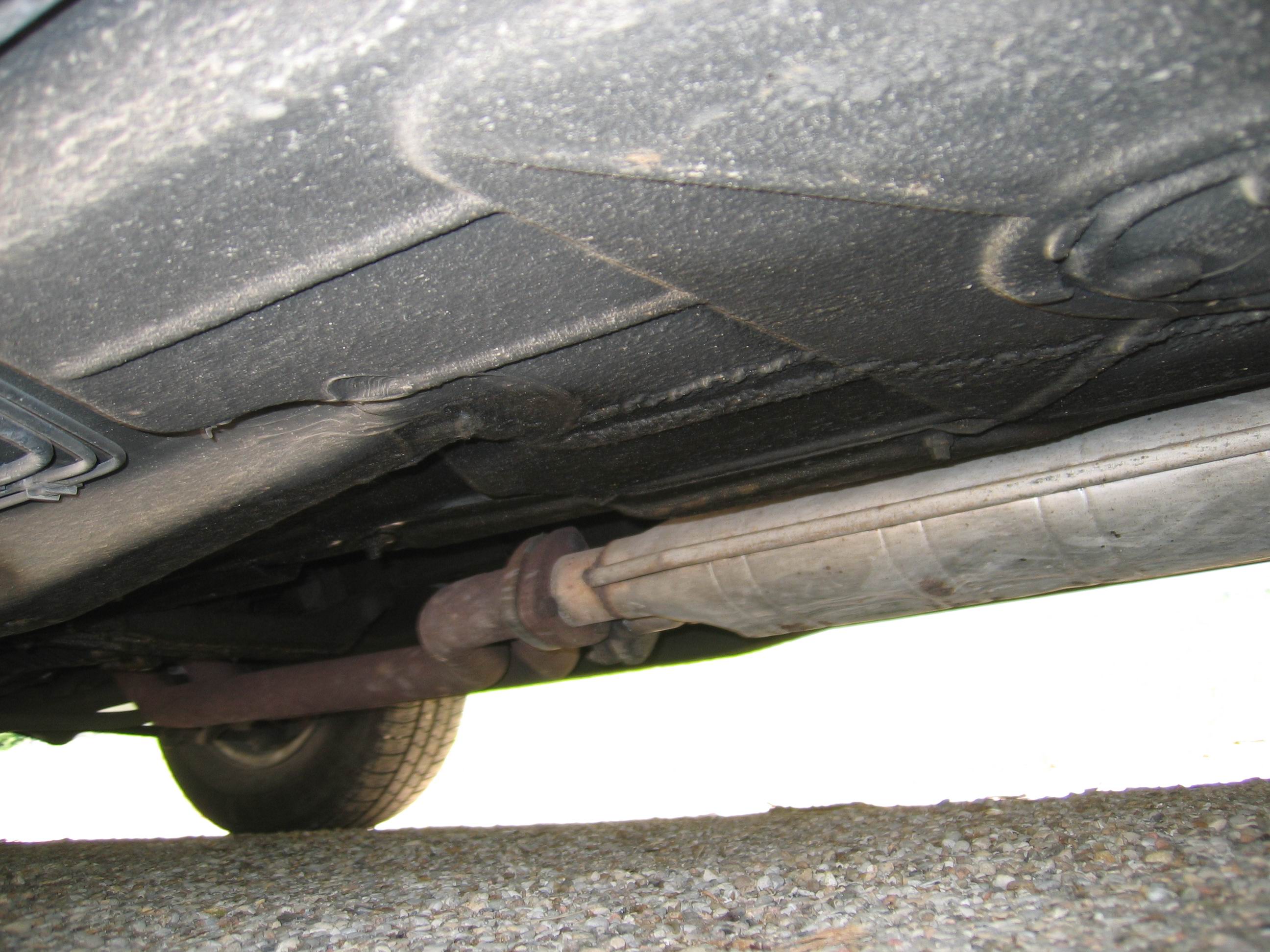

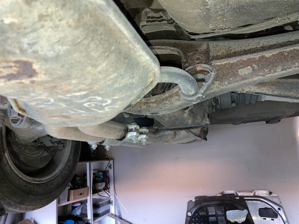

J'ai ça pour le moment mais je peux en prendre d'autres.
Que te faut-il exactement ?
IMG_0734.JPG [ 642.84 Kio | Vu 16982 fois ]
IMG_0735.JPG [ 540.66 Kio | Vu 16982 fois ]
 Sujet du message: Re: Ligne Inox - 2022
MessagePosté: 24 Jan 2022 21:29

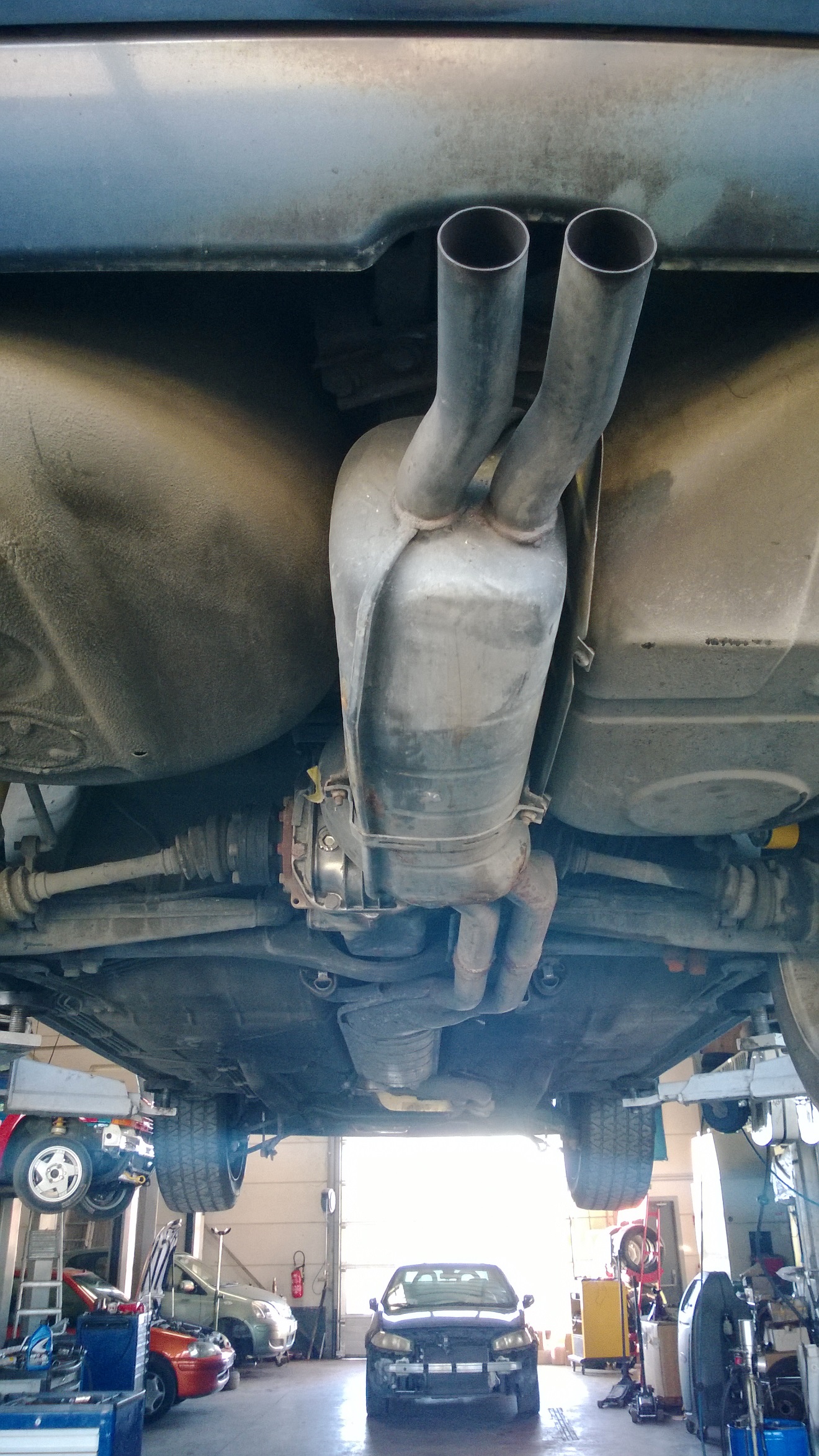

Salut Rémy,
Idéalement une série de photos prise de dessous, la voiture montée sur un pont : comme la première photo de mon 1er message.

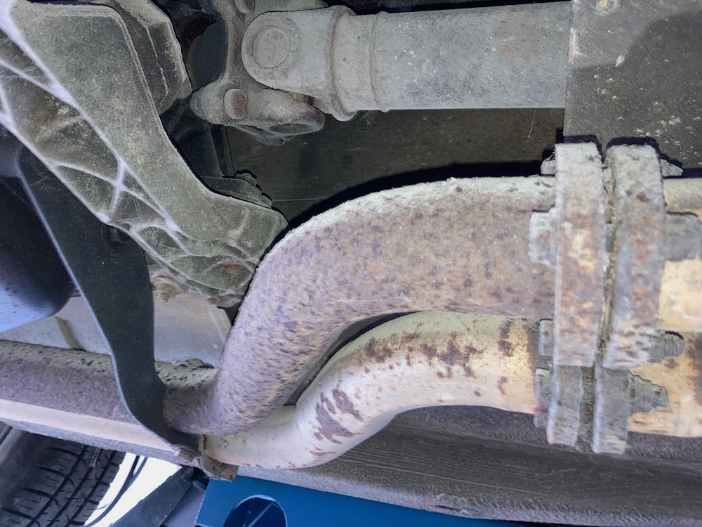

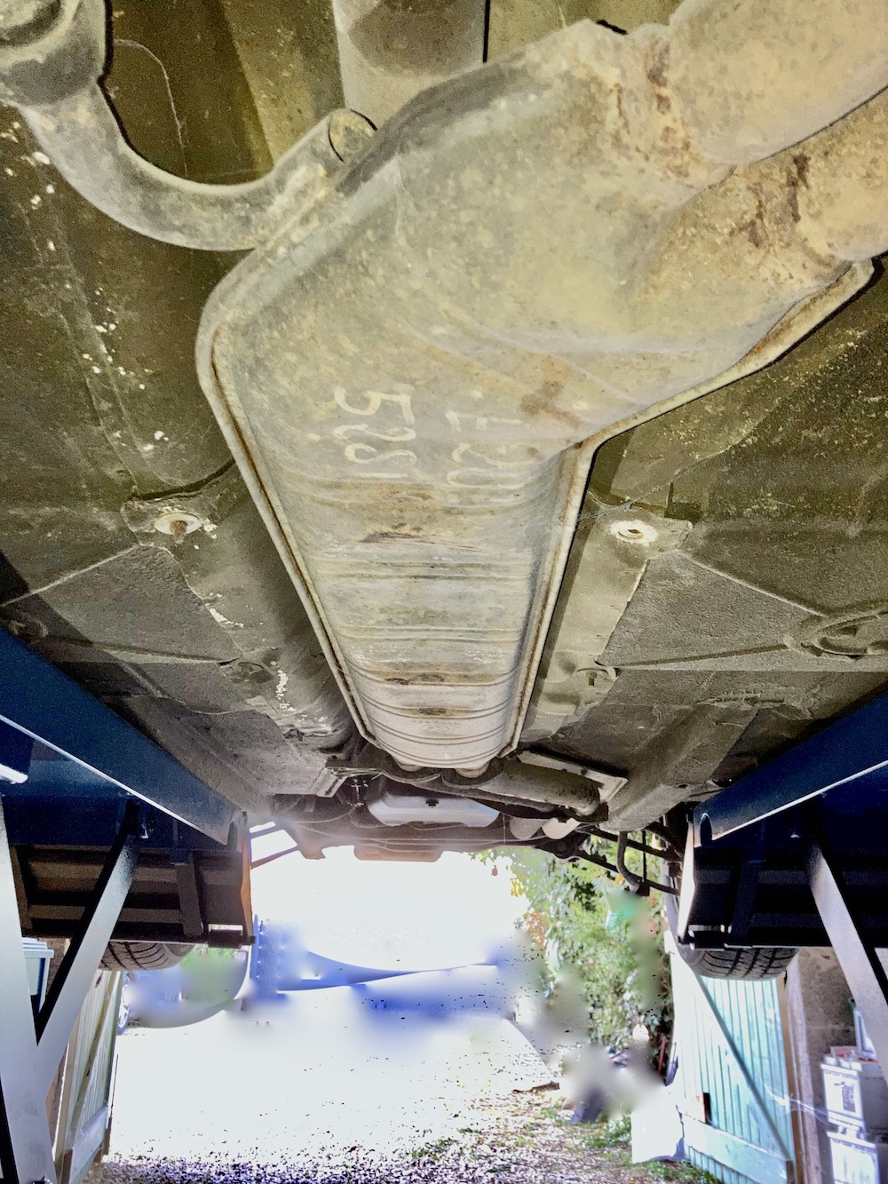

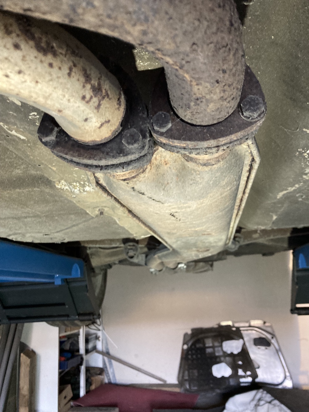

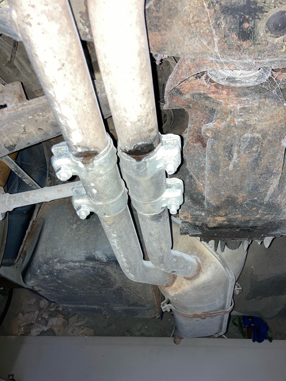

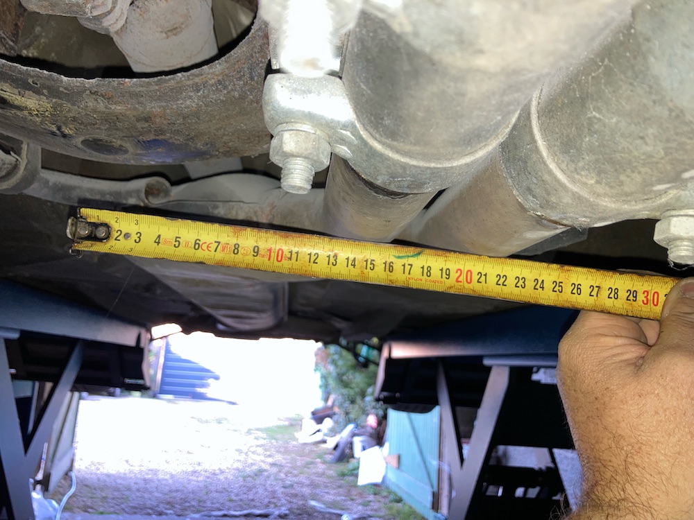

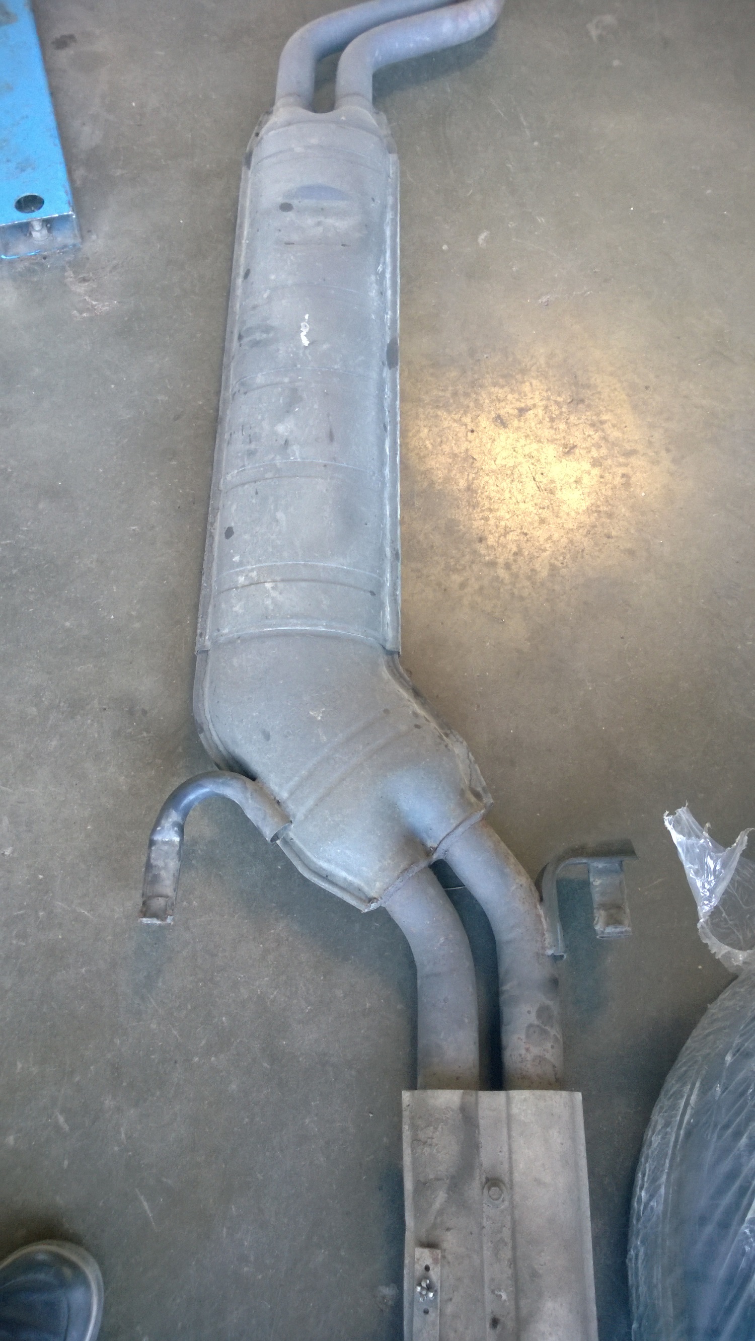

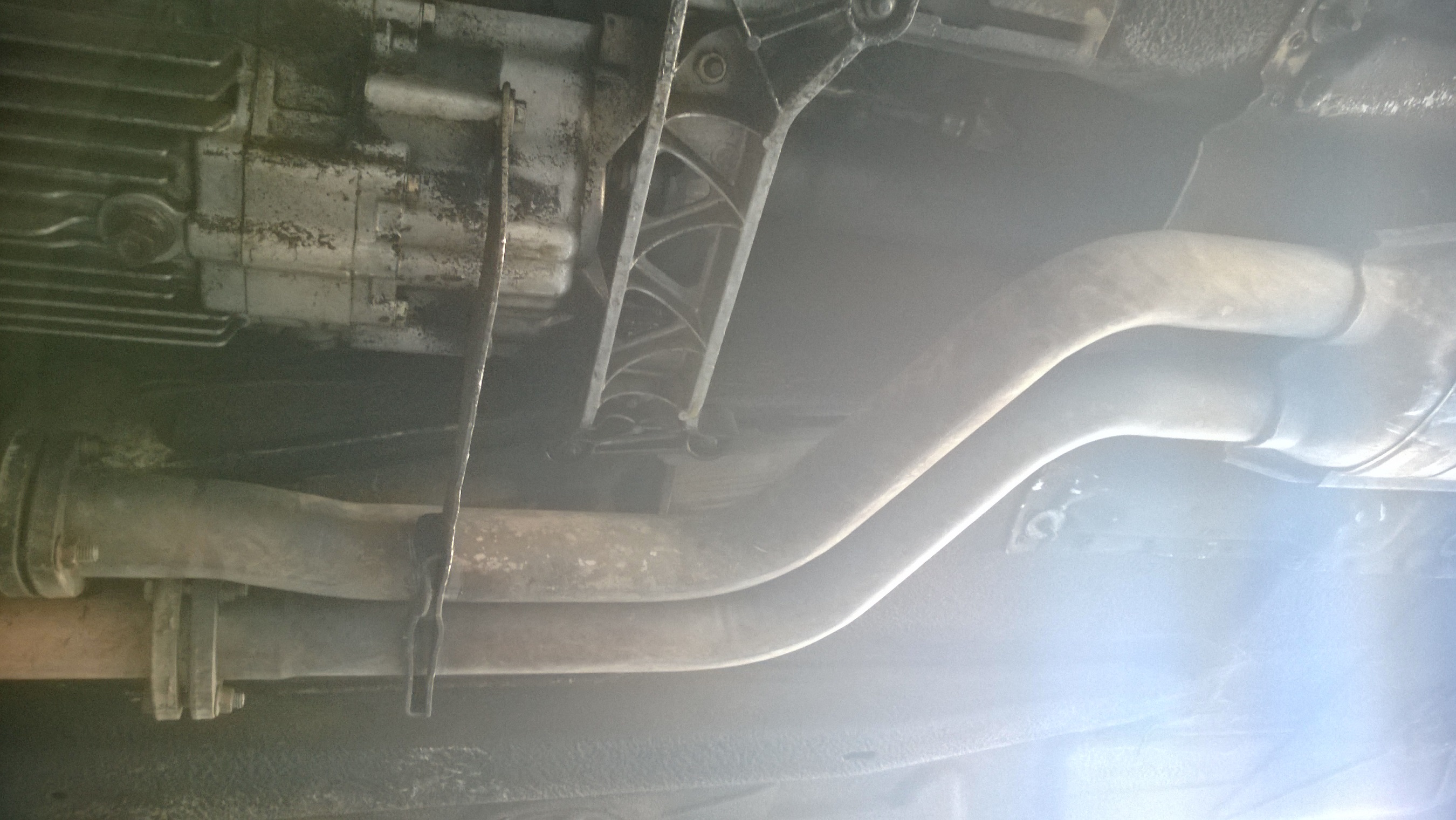

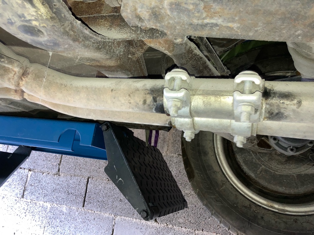

j 'ai mis ma 628 csia fabrication sept 84 sur le pont :
diamètre extérieur des tubes 51 mm
le silencieux central provient à priori d un 528 i e28

Salut kawa,
Merci pour les photos. C'est la même architecture générale.
Le silencieux 528 est d'une seule pièce alors que ma 635 il y avait un premier silencieux pare-feu.
J'ai eu un retour du fabricant : je vais envisager une visite sur place avec une ancienne ligne en pièces détachées pour discuter des optimisations à apporter aux différentes zones que j'ai identifiées :
- fixation centrale,
- liaison intermédiaire / arrière,
- forme et fixation du silencieux arrière.

J'ai fait parti du groupe de personnes ayant participé à la commande de 2013 et afin d'éclairer vos lanternes, je me permet de vous partager mon "retex" après 9 ans d'utilisation:
Pour aller à l'essentiel: ma satisfaction est toujours intacte après 9 ans et +/- 20,000 km d'utilisation. Je ne regrette pas cet investissement, bien au contraire.
Durant les premiers milliers de kilomètres le son de la ligne n'était pas mature. C'est difficile à expliquer mais la ligne n'a eu sa sonorité finale qu'après 2,000 kilomètres environ.
Lorsque la ligne est froide, le son produit est assez proche de l'origine sur le ralenti ainsi que la gamme des bas régimes. À haut régime ou en pleine charge c'est très mélodique, ce sont les vocalises typiques des 6 en ligne qui s'expriment. Il ne faut pas se tromper: cette ligne d'échappement produit bien une sonorité plus proche d'un orchestre symphonique que du concert de heavy metal: c'est subtil et complexe mais pas extrêmement bruyant. En ce qui me concerne, c'est exactement ce que je recherchais.
À chaud, le ralenti est onctueux est discret lorsque l'on est proche ou à l'intérieur de la voiture en revanche, j'ai remarqué que les personnes situées à 5 mètres environ du véhicule se retournaient presque toutes sans exception. J'ai fait l'expérience moi-même et effectivement, à 5-10 mètres, le ralenti sonne très rauque, comme une forte tranquille au repos.
Un mot sur l'esthétique: les embouts sont très proches des enjoliveurs d'échappement d'origine BMW et du même diamètre. C'était l'un des objectifs recherchés sur la commande de 2013. Également: le silencieux qui a été fabriqué en forme de haricot afin de s'intégrer parfaitement sous nos voitures: à l'époque c'était une remarquable innovation de fabrication.
Améliorations éventuelles: Je n'ai pas d'amélioration à suggérer sur la ligne en tant que telle mais pourquoi ne pas faire le reste de la ligne c'est à dire le collecteur d'échappement? C'est probablement à étudier mais il va y avoir plus de complexité de fabrication et selon l'objectif du futur propriétaire, il va y avoir une perte de couple sur les bas régimes mais augmentation de puissance sur les hauts régimes. C'est plus orienté course et bien sûr, c'est plus bruyant.

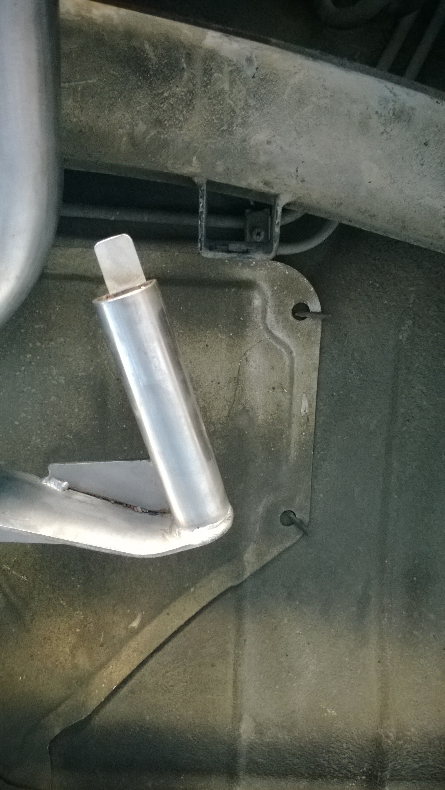

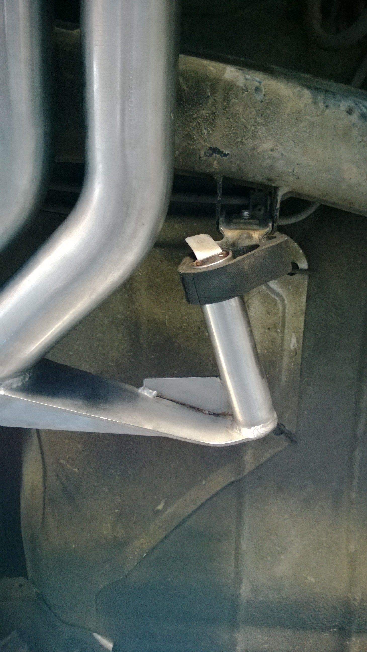

En ce qui me concerne, j'ai fait le montage moi même et j'ai rencontré une petite difficulté qui peut être supprimée moyennant une amélioration mineure. Quelques photos valant mieux qu'un long discours, ci-dessous le détail de l'aventure.
réception de la ligne inox :
WP_20131005_002.jpg [ 975.3 Kio | Vu 15764 fois ]
WP_20131005_003.jpg [ 954.13 Kio | Vu 15764 fois ]
démontage de l'ancienne ligne acier fatiguée (percée) :
WP_20131012_002.jpg [ 1013.85 Kio | Vu 15764 fois ]
WP_20131012_003.jpg [ 965.02 Kio | Vu 15764 fois ]
WP_20131012_004.jpg [ 965.94 Kio | Vu 15764 fois ]
WP_20131012_005.jpg [ 933.39 Kio | Vu 15764 fois ]
WP_20131012_006.jpg [ 999.77 Kio | Vu 15764 fois ]
montage de la ligne inox:
WP_20131012_007.jpg [ 989.41 Kio | Vu 15764 fois ]
WP_20131012_011.jpg [ 999.62 Kio | Vu 15764 fois ]
WP_20131012_012.jpg [ 984.99 Kio | Vu 15764 fois ]
WP_20131012_015.jpg [ 944.77 Kio | Vu 15764 fois ]
On voit que la suspente de droite n'est pas en face de l'attache sur la caisse. la mise en place du caoutchouc a été un peu rude, mais ça se monte. On voit que sur la ligne d'origine déposée, les suspentes sont parallèles.
Pour le reste, aucun soucis. maintenant, je prépare mes parcours en regardant s'il y aura des tunnels... :mrgreen: :mrgreen:
