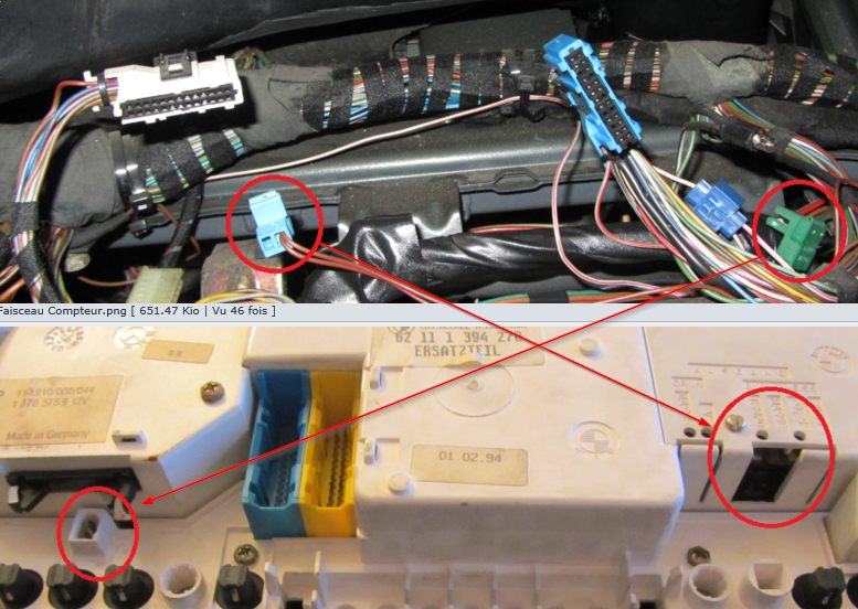

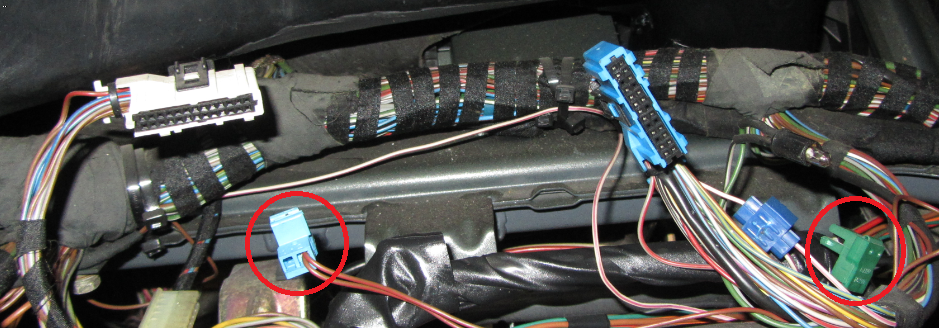

Et c'est là que se situe mon problème : j'ai réussi à le sortir mais j'ai un doute sur la repose de la connectique.
En gros malin que je suis, je n'ai pas pris le soin de faire de photo en partant du principe qu'il y a des détrompeurs partout...
Ce sont 2 petites broches qui m'interpellent :
La bleue à gauche sur la photo faisceau planche de bord doit aller sur la partie droite du compteur (les 2 fils sont sur le même côté de la connectique doit aller sur le port MASSE du compteur et non TEST)
Quid de la fiche verte ? je n'ai pas le souvenir de l'avoir débranchée...
Va-t-elle sur la partie gauche du compteur ? Dans quel sens ?
Rappel : 628 CSi Série 2 de 1986.
Merci pour vos retours.

MessagePosté: 27 Oct 2020 22:08
Oui la verte sur la droite de ta photo c'est pour la prise vitesse pour le régulateur :)

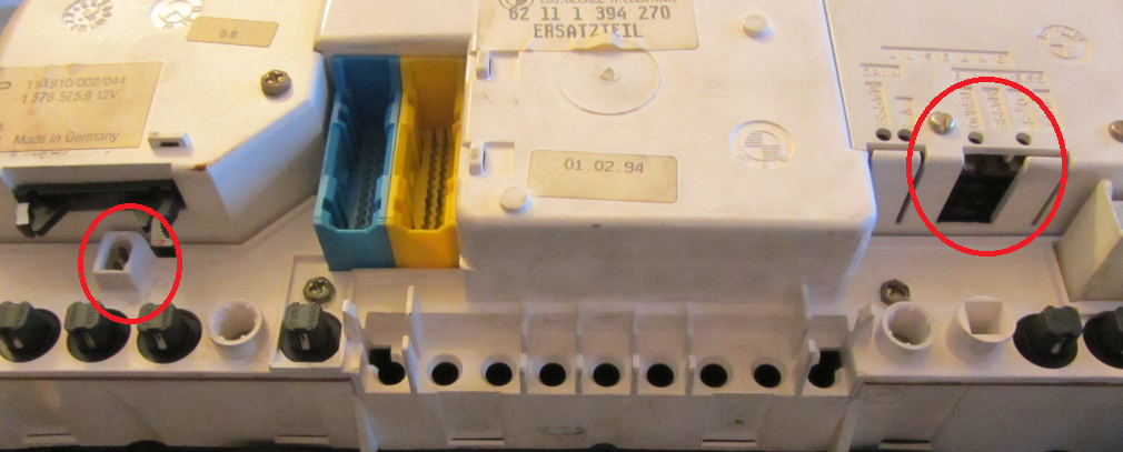

Oui, d'ailleurs sur le compteur on voit bien les deux bornes "Tempo" et "Masse" gravées sur le boitier...
MessagePosté: 28 Oct 2020 22:02
Oup's, désolé d'insister mais je ne te suis plus.
Les images sont inversées car la photo côté planche de bord est en direct alors que celle du compteur est prise posé sur une table :wink:
Donc la Bleue à gauche irait à droite (là où on voit bien l'inscription TEMPO et MASSE)
Et la verte à droite irait sur la gauche du compteur (pas d'inscription à ce niveau) mais encore une fois, je n'ai pas le souvenir de l'avoir débranché ???

SharkyToy, j'ai eu le même problème que toi...
Remarque que les couleurs sont indiquées sur le compteur :D

Melon,
Super, merci pour cette belle photo :-o :-o
Cela confirme ce que pensais : le verte n'est pas branchée sur ma 628 car le port n'est pas ouvert pour la fiche verte.
Dernière question concernant la fiche bleue : les 2 fils marrons sont relié sur la broche TEMPO ou MASSE ?
Au passage, je constate aussi que la broche jaune (à droite sur la photo) ne sert pas non plus sur ta 6.
Encore merci.

De rien !
Pour la fiche bleue, il n'y a qu'un sens possible. Branche le comme sur ma photo. J'ajoute que ma voiture n'a pas de tempomat, tout comme la tienne.
La fiche jaune, que nous n'avons pas, pourrait servir (j'extrapole!) :
- pour les unités anglaises - vitesse en miles per hour et distance en miles.
- pour la programmation, le test de fonctionnement ou les réparations.
- pour les autos en conduites à droite.
