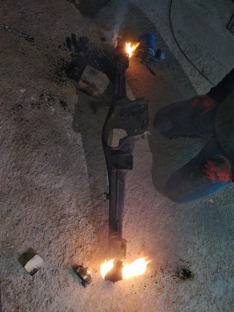

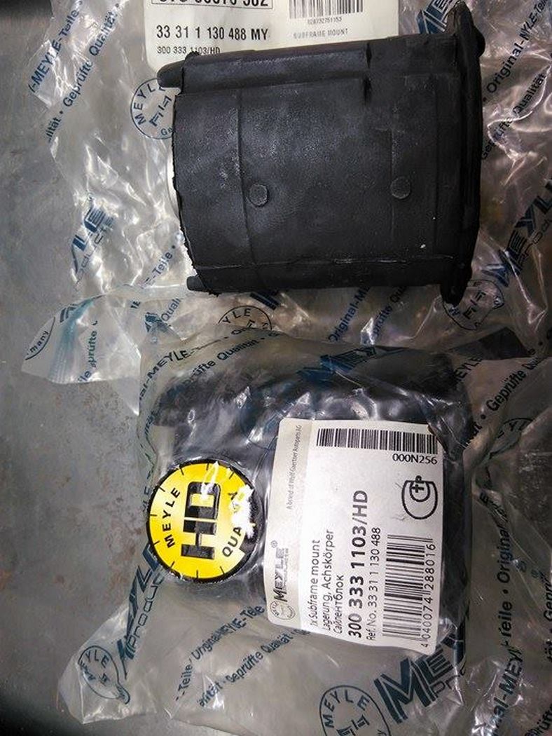

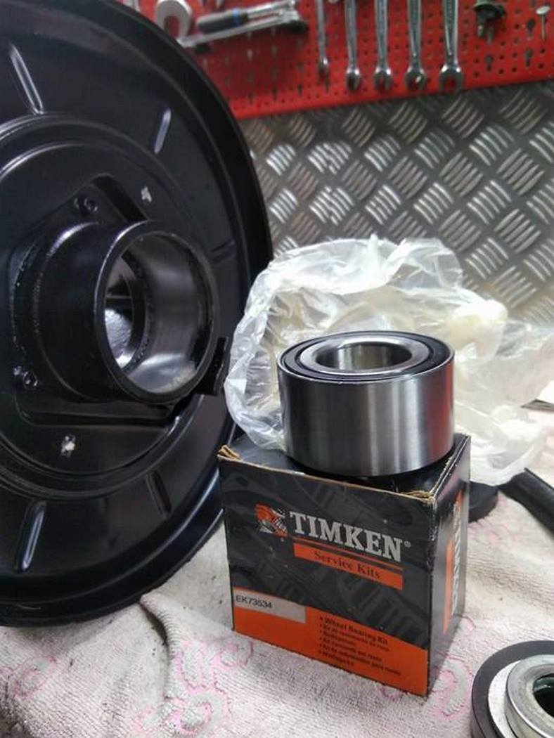

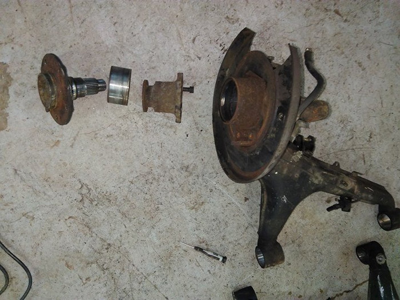

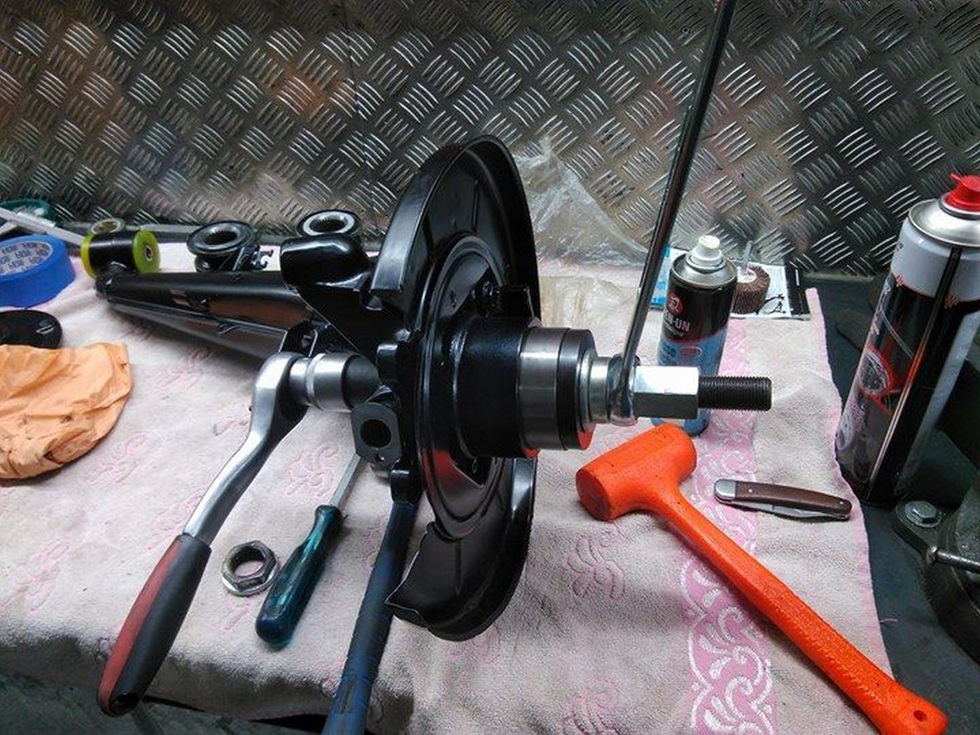

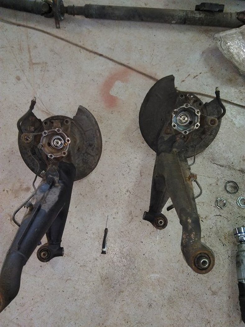

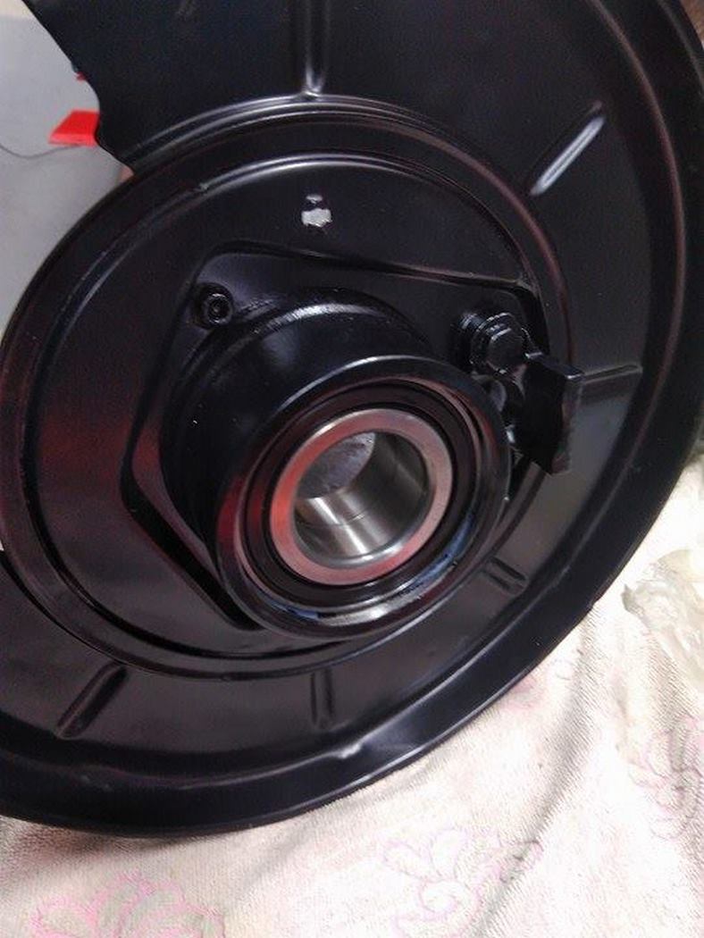

je me permet d ouvrir ce post car jue me suis lancer dans la renovation intégrale du train arriere
dans l ordre sur les demies train seront fait
sablage + peinture epoxy poudre

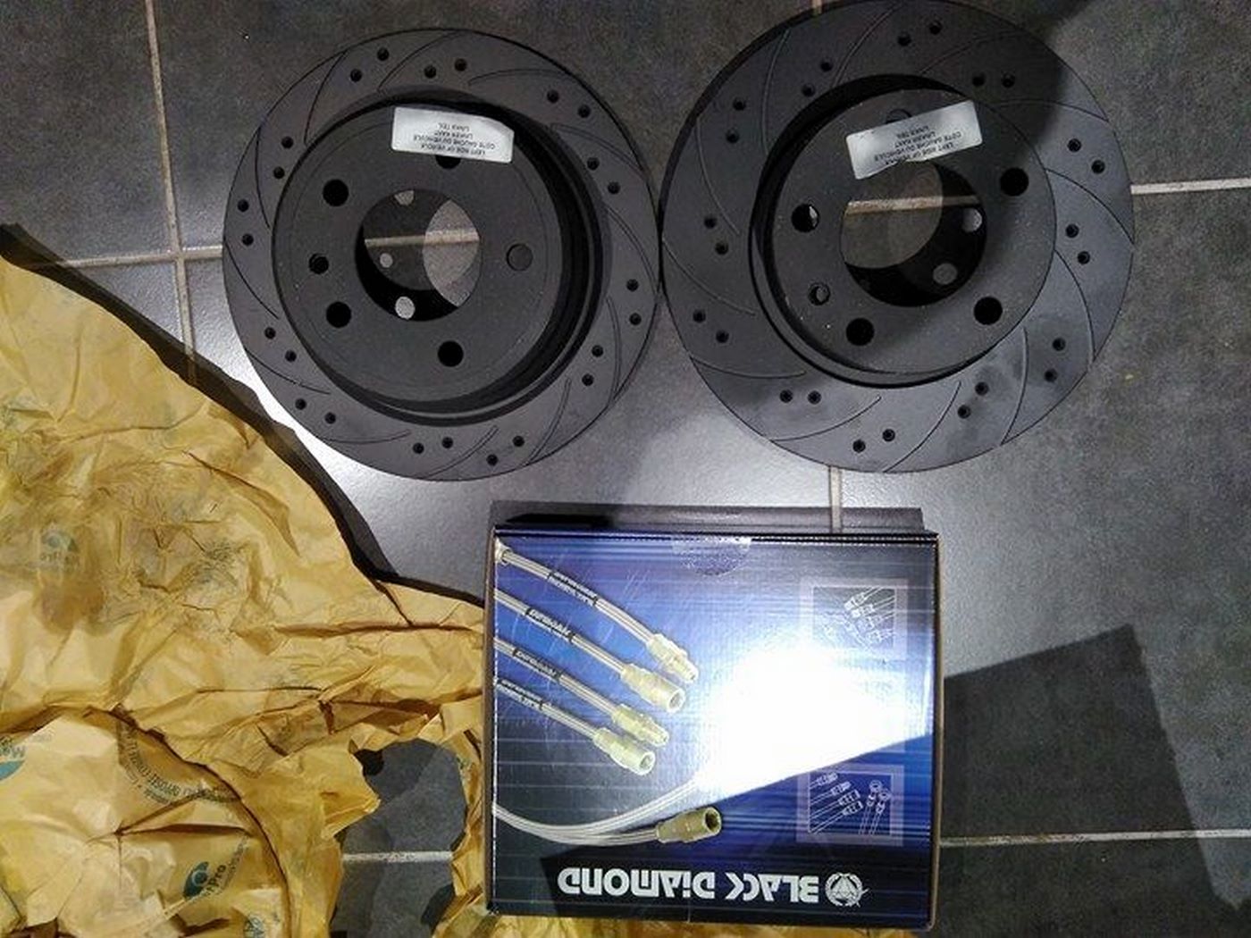

freins neuf disque,plaquette ,garniture cable de freins a main ,capteur abs
roulements neuf
cardans neuf

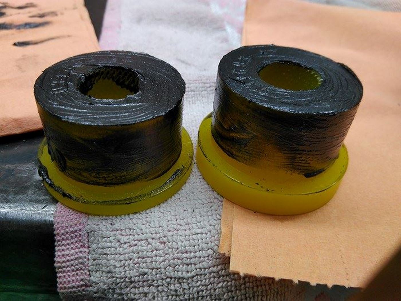

silent bloc strongflex
et pont autobloc
debut des travaux et quelque photos de pieces recus :-o

Tu fais un petit feu pour te réchauffer?

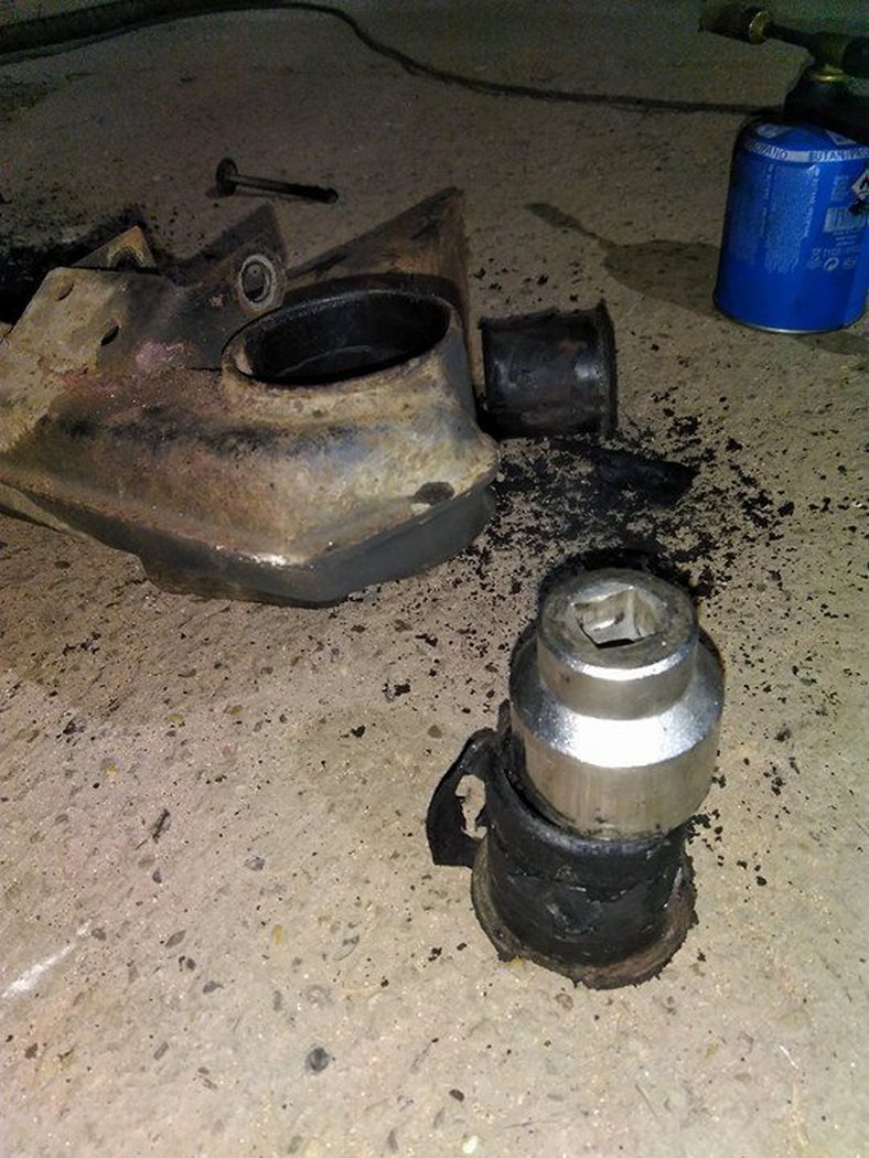

:jesors:

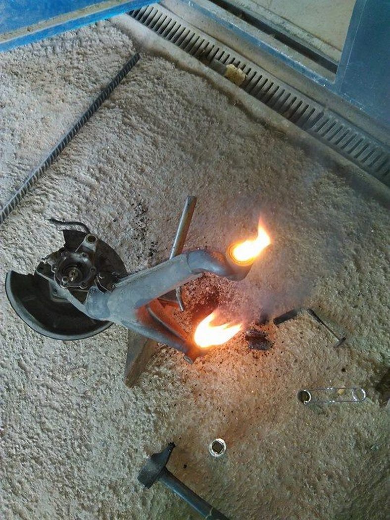

C'est pour extraire les silent bloc,ca va super bien avec cette solution et c est assez rapide
MessagePosté: 10 Nov 2016 09:44

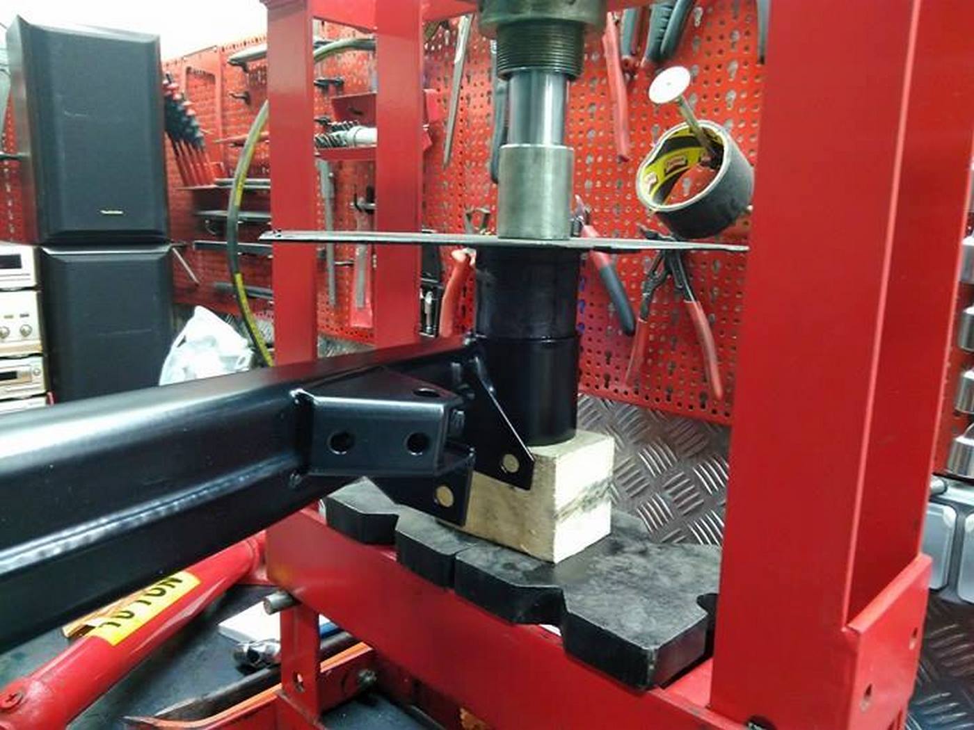

ça affaiblit bien l'ensemble et avec une petite presse ça vient bien :pouce:

ba sur ma m6 je l ai fait deux fois et j ai jamais casser ou perdu un demi train :pouce: et c a avait un peu plus de watts que ce vieux canasson :lol: :lol: :lol: ,sur de la tole de 2mm je veut bien mais la c est pas vraimment la meme chose :wink:
après le métal ne rentre pas en fusion le silent bloc brûle tous seul une fois allumé :-o
la presse c est bien aussi mais ca a vite ces limites au niveau encombrement :roll:

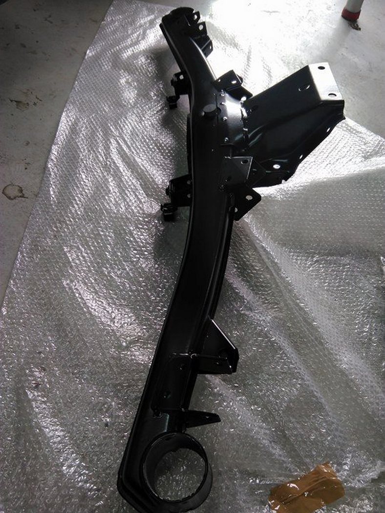

sinon j ai fini la peinture epoxy c est sortie du four 15 h mais pas encore de mon camion pour faire des photos :tomato: ,ca sera pour demain soir

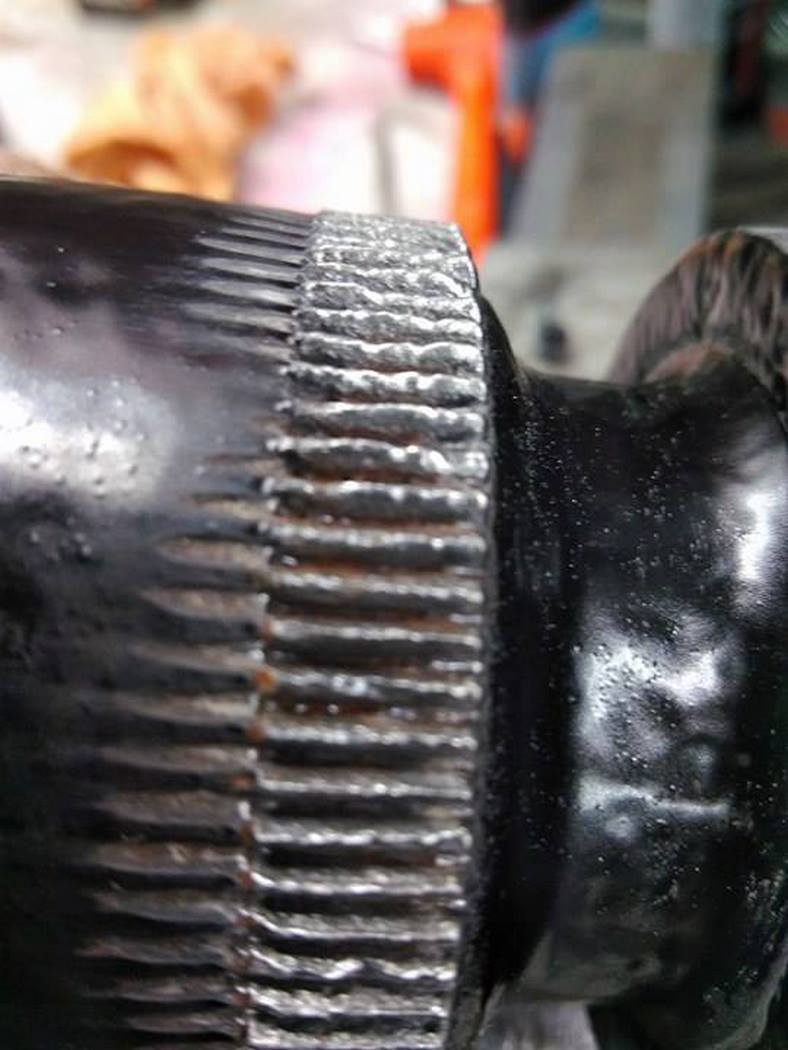

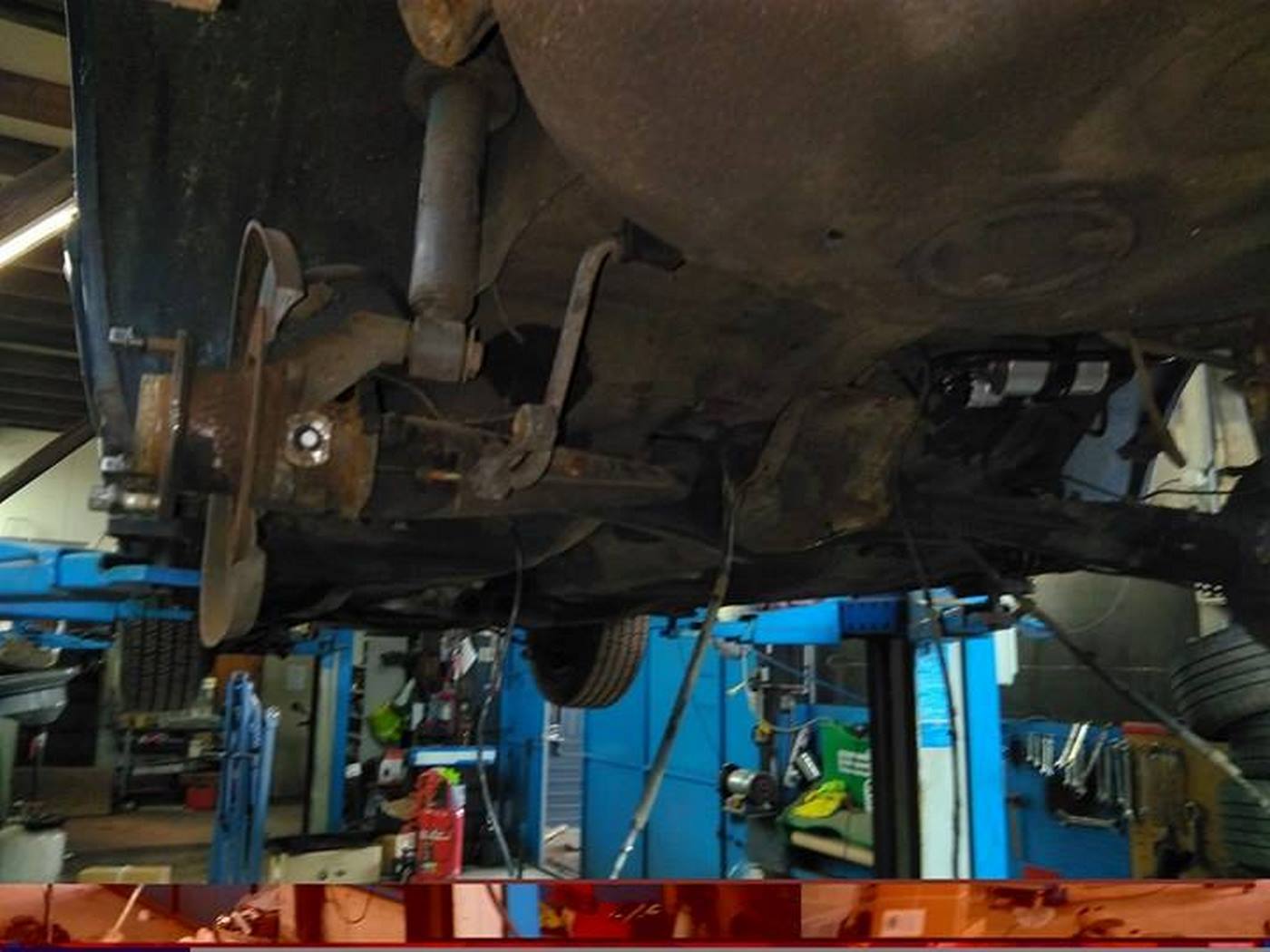

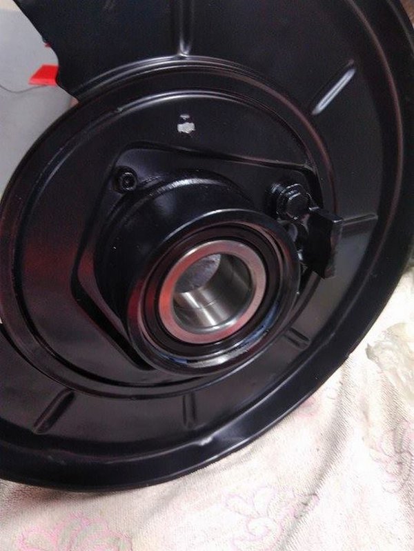

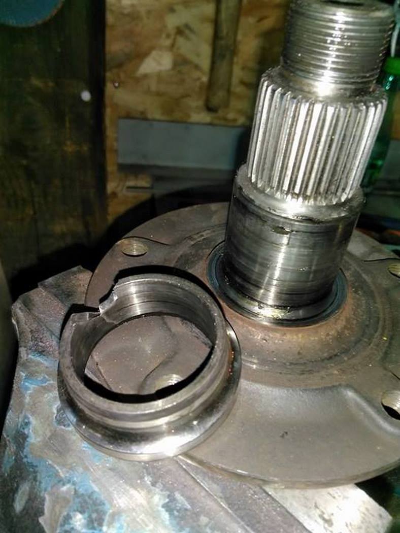

la suite
Commentaire: voila pourquoi l ancien proprio m avais parlé d un problème de tremblement du train arrière qui s arrêtai lorsqu il freinai
y a plus qu a commander

MessagePosté: 14 Nov 2016 23:34
Inscription: 27 Nov 2015
Messages: 86
Ma E24: J'en ai plus
Beau boulot, c'est du propre :pouce:
T'as l'air d'être bien équipé en plus :10:

oui j ai testé et j ai arrêté car sincèrement ca n a aucune tenu dans le temp , a la difference de celle ci qui est très très robuste et qui reçoit une couche de veritable zinc avant poudrage :pouce: c est réellement sans comparaison possible :roll:
après j ai essayé des peintures poid lourd bien moins chère qui était plus performante et robuste que l epoxy liquide de chez restom :wink:
mais vu que cette 6 je vais la garder je préféré être tranquil :-o
MessagePosté: 16 Nov 2016 12:07
Beau Boulot ! :pouce:
Comment as tu procédé pour retirer les tulipes / moyeux ?
Pour la peinture restom, forcément c'est nettement moins performant que de l'époxy poudre, mais ca reste plus résistant que de les peintures pistolables qu'on connait tous.
En tout cas, j'avais refait le berceau de ma m3e30 et il avait bien tenu. J'ai fait également mes trains de E28.
Là sur la siss , je viens de décaper le mastervac et le repeindre avec cette peinture époxy restom. Elle se pose et se tend facilement ce qui est top pour un amateur que je suis au pistolet.
Pour les pièces chassis, l'époxy poudre est à préférer c'est certain, mais en tout cas, la peinture restom époxy est quand même pas si mal.
En tout cas c'est toujours mieux que ce qu'on peut voir dans l'émission Wheeler Dealers France où ils repeignent un train arrière d'alfa a la bombe noire ... :roll:
