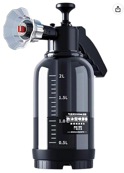

Très dilué dans un cyclone manuel comme celui-ci

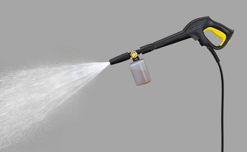

Ou dans un flacon adapté sur la lance d'un Karsher comme celui-ci. Celui-là je m'en sers plutôt pour la mousse sur carrosserie parce que ça vaporise large

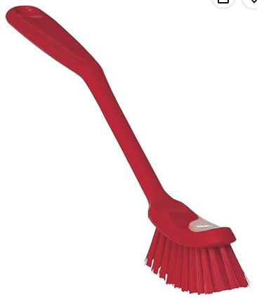

5mn après : nettoyage à la brosse de cuisine ou à la brosse à dents pour les plus maniaques :mrgreen:
