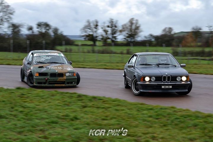

Dernière sortie avant la fin d'année : drift à Pouilly en Auxois !
La voiture a très bien été, grip du train avant excellent et motricité suffisante sur le mouillé et presque trop importante sur le sec. Si je venais à me faire une 6 de piste, avec mon S38 en stock, il faudrait augmenter l'angle de braquage et poser absolument un frein à main hydraulique. Sur le mouillé, le frein à main d'origine suffisait, avec le bouton pression scotché. Sur le sec, il n'existait presque plus.
J'ai pu faire des battles mémorables avec mon pote Marin qui a le Panzer (e36 M60 V8 compresseur).
Place à quelques photos, en attendant la vidéo de mon passager.

Sympa cette sortie !!!
On voit bien l'angle de braquage plus fort sur l'E36...

Cette e36, pilotée par Marin Morier, a fait 4ème au classement général du championnat européen de drift en course de côte... voiture de tricheur :tomato:

magnifiques tes photos !! merci :pouce:
tu a un autobloc a combien ? ....25 d'origine ou plus ?

Merci !
Jack66, c'est ce pote qui me l'a fait : pente des coupelles retaillées et ajout de disques dans l'autobloquant. Ca donne un autobloquant bien serré, les roues ripent lorsque je manœuvre... alors disons 75%.

:pouce: ..... c'est bien ce que je pensais au vu des photos ...75 %
