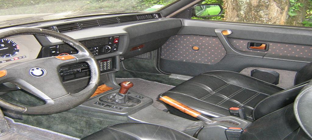

bmw 635 009.jpg [ 108.69 Kio | Vu 10130 fois ]
fjc
UNE PASSION ( avec ma 635 ) QUI DURE DEPUIS 33 ANS (déjà)http://img801.imageshack.us/img801/7899/635z.jpg
MessagePosté: 18 Sep 2019 20:37
Çà n'a rien à voir avec le sujet, mais je trouve ton intérieur très original 8)

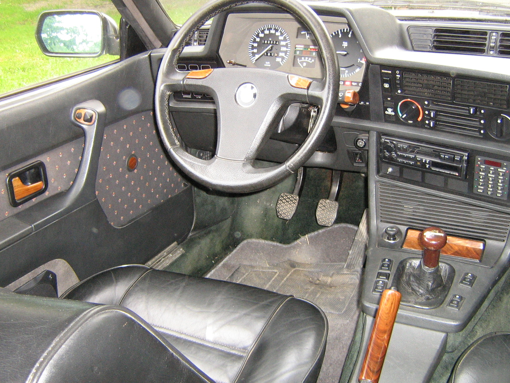

A propos de mon intérieur que je trouvai vraiment très austère et sur toute les SIX , alors sur la mienne j'ai mis un peu de personnalité en fabriquant des touches de boiserie en vrai noyer et j'ai changer aussi les flancs en skaï noir vraiment trés moche !!! par un tissus un peu plus chic :mrgreen:
Merci KIk pour cette l'info concernant la sphere .
bmw 635 011.jpg [ 566.91 Kio | Vu 10053 fois ]
fjc
MessagePosté: 25 Sep 2019 08:47
:pouce: Bravo pour ces touches personnelles qui sont vraiment de très bon goût
