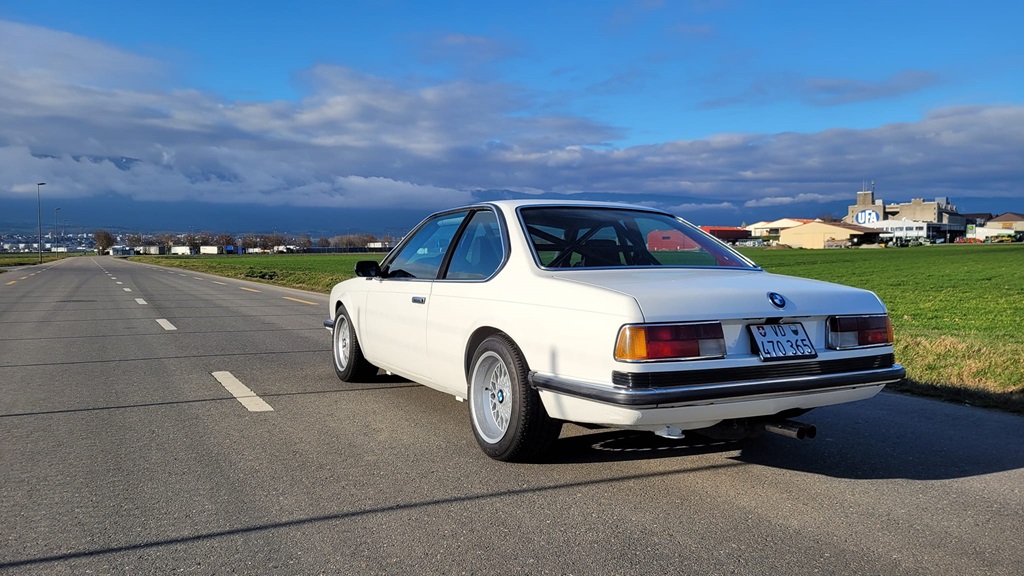

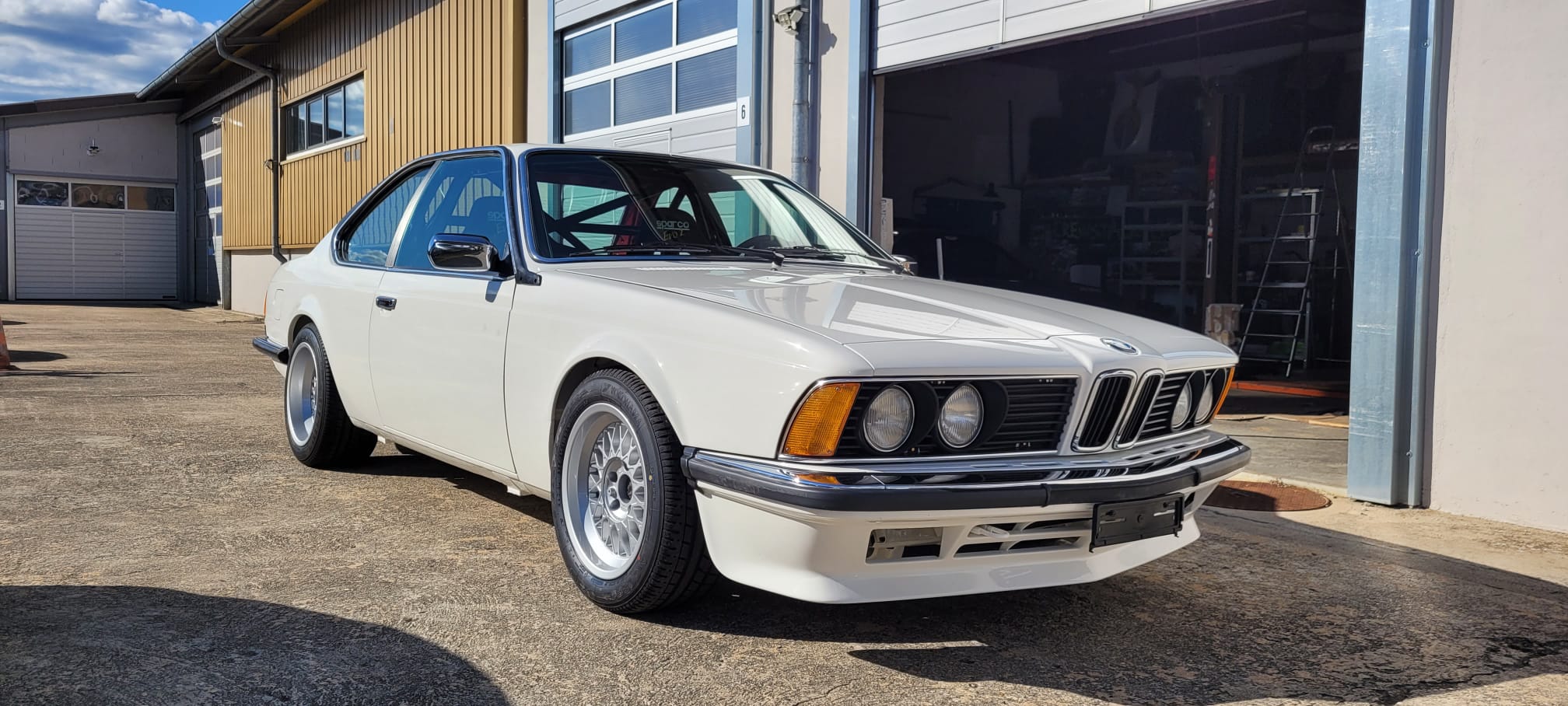

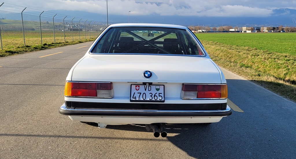

Hier, petite balade de 30 km... croisé deux automobilistes qui m'ont salué et un papa avec son petit qui lui désignait la voiture... elle passe pas inaperçue !! Elle est montée avec boite à air, filtre, collecteurs et échappement d'origines... quel bruit ! Mon silencieux devra bientôt être réparé, mais je ne pense pas que je passerai à l'inox car c'est déjà bien assez sonore et envoutant ! Surtout que la caisse est vide.
Elle prend bien les tours et on se retrouve vite trop vite... elle freine fort et droit (freins d'origine) et se comporte très bien en courbe : les silentblocs plus durs qu'à l'origine transmette les mouvements de volant sans retard et il n'y a pas d'élasticité dans le volant. Je me réjouis de pouvoir vraiment la bousculer pour voir comment elle se comporte !
J'ai constaté qu'en première seulement, lorsque je mets plein gaz, j'ai des coups sous le tunnel de boite. Pensez-vous que le palier de transmission (neuf) pourrait manquer de rigidité et se mettre à dribler dans le silentbloc ? Ca pourrait être quoi d'autre ?

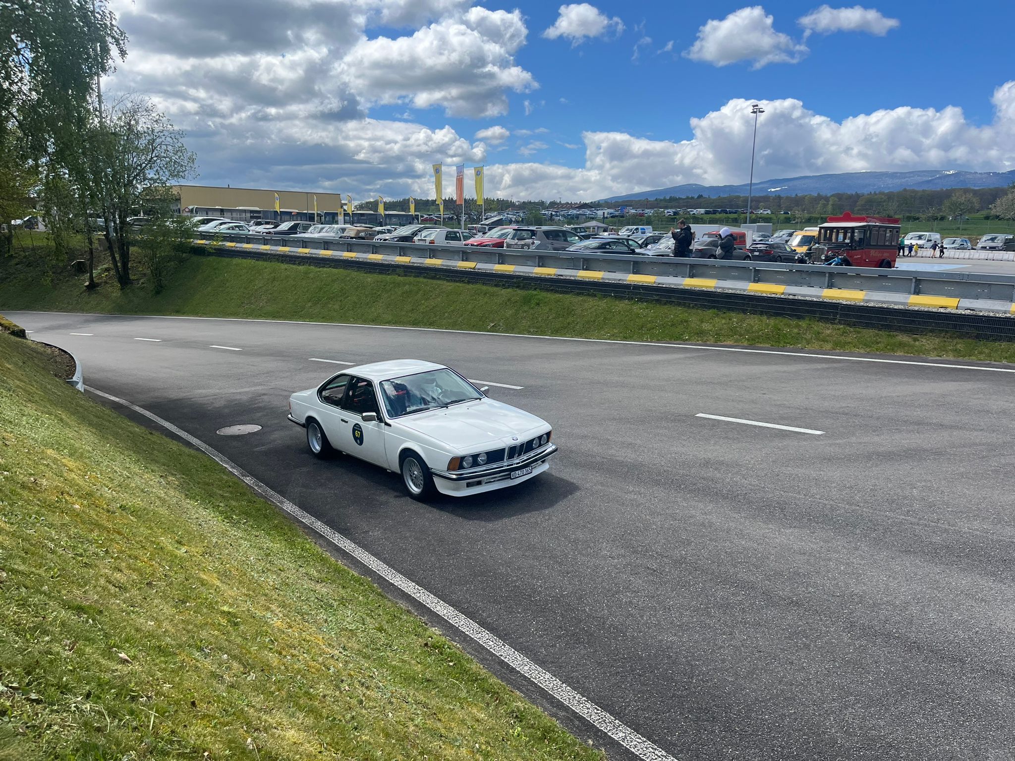

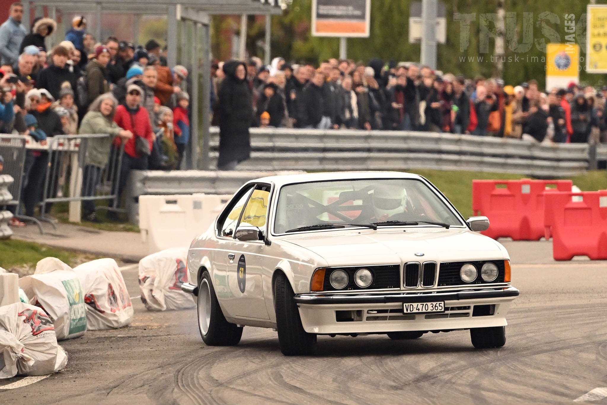

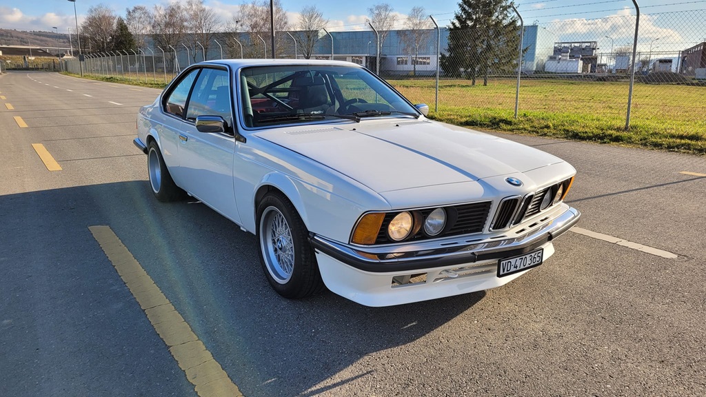

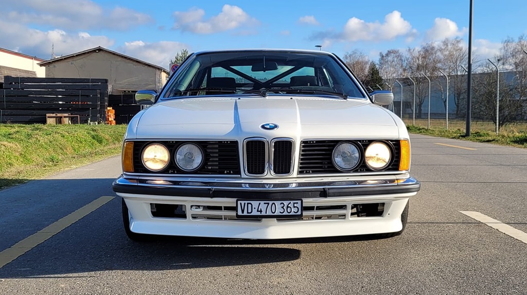

Ce weekend j'ai fait le rodage : j'ai roulé au GP du TCS à Cossonay !
Il s'agissait d'une exhibition de véhicules, anciens pour la plus part. Il y avait des voitures de 100 ans, des voitures iconiques ou qui ont marqué leur époque : GT40, Type E, Ferrari P4, 2002TII, Porsche RS, Escort RS2000, Kadett C, Golf, ... ... ... et tellement d'autres ! On roulait par groupes d'une douzaine et on a eu 6 sessions de 10 minutes réparties sur les deux jours du weekend. Tout était ouvert au public, j'ai eu un nombre incroyable d'échanges avec les gens qui venaient s'intéresser à la voiture ou me dire 2 mots après une session, c'était une ambiance Gentlemen drivers avec un public composés autant de familles que d'avertis : vraiment top !
La voiture a très bien été et elle a fait sensation ! Le moteur que j'ai fait refaire, couplé à une boite sport et un autobloquant bien comme il faut font bondir l'auto, qui est très bien suspendue avec un kit d'amortisseurs filetés BC-Racing et des trains roulants montés sur des silentblocs polyuréthanes. Les mouvement du volant sont directement retransmis au sol et les Yokohama A-008P font bien leur job. Gonflés à 2.5b, ça glisse. A 2.2b, ça motrice. Parfait pour de l'exhibition !
C'était la première fois que je roulais enfin cette voiture dans l'esprit pour lequel je l'ai refaite : une auto belle, performante et fun ! Après 15 ans de projet (!!!), c'est la récompense de pouvoir enfin en profiter !
Voici quelques photos en attendant le montage vidéo habituel.
