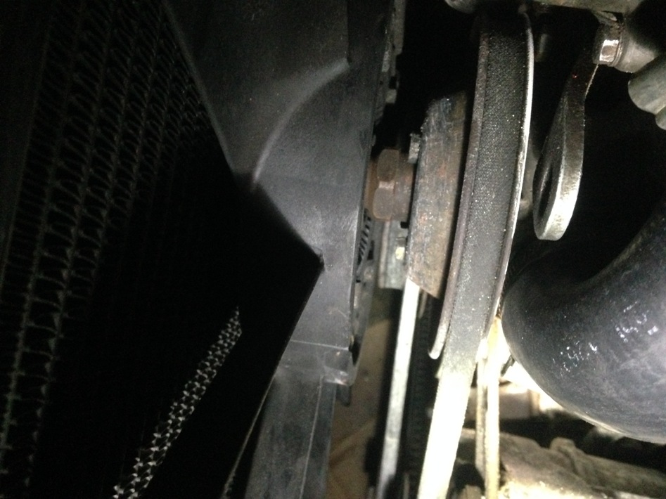

En fait oui, c'est le visco coupleur qui ne veut plus faire son taf...Ca m'a mis en surchauffe et en surpression dans le vase d'expansion, et...le bouchon du vase a bien fait son taf, lui, car tout le contenu du vase (et davantage..) s'est barré sous la caisse, par le tuyau de trop plein !....
Donc, c'est ok, j'ai commandé le visco, le thermostat et dans la foulée une pompe à eau, en promo à 34 €...
La question que je me pose, est : comment change-t-on le visco ?...est-ce en dévissant le gros écrou central, ou en déboulonnant la poulie de pompe à eau ?...
Y a-t-il des précautions particulières à prendre ou non...Je vous joint une photo ;-)
MessagePosté: 22 Oct 2017 16:02
Tu as besoin d'une clé à fourche de 32 et un gros marteau pour taper (choquer) la clé. Je ne me rappelle jamais du premier coup dans quel sens il faut dévisser ce visco :oops: Au bout d'un moment, quand tu tournes le visco, l'écrou tourne avec et tu peux le déposer. Pour le remonter, il faut bien l'aligner, c'est pas toujours facile de mordre dans le filetage au premier coup. Lorsque tu es en butée, tu remets la clé de 32 et du serre en tapant des coups sur la clé.
MessagePosté: 22 Oct 2017 16:12
C'est un pas inversé, quand tu regardes le moteur depuis la calandre, tu dévisses en sens horaire.
MessagePosté: 22 Oct 2017 16:16
http://faq.6enligne.net/display.php?id=321
Voici le tuto qui t'aidera du début à la fin ( même pour desserer l'écrou de 32mm ), il provient d'une e32, mais tout est relativement identique par rapport aux e24.
Et soit très très délicat avec les 4 vis de 10 qui fixent le couvercle du calorstat, elles sont souvent oxydées et très serrées, du WD-40 pulvérisé dessus la veille devrais t'aider pour ne pas les casser lors du demontage. :wink:

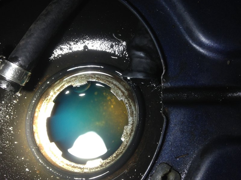

Mais, le problème de la pompe à essence recommence.... :cry:
J'ai du faire autour de 500 bornes sans aucun soucis, et puis cet après midi, en allant voir un pote à 50 bornes de chez moi, (je remarquais la veille, que la pompe était redevenue très bruyante) après un rond point, je remets gaz, et là, bonne perte de puissance et après m'être relancé malgré tout, je ne dépassais pas le 80 !...
Je remarquais aussi que mon niveau d'essence était très bas, pas encore sur la réserve, mais assez bas...J'arrive tout de même à destination sans trop de problème, puis décide de chécker la pompe immergée ds le réservoir. Tuyaux et durits déconnectés sans problème, et pompe-jauge desserrée, je commence à la sortir du réservoir, et 7-8 cm après : bloquée !...je tourne, incline dans tous les sends possible, impossible de la sortir :cry:
Bref je remonte le tout, et m'en vais pour refaire le plein d'essence. Tout "rentre dans l'ordre" et l'auto fonctionne plutôt pas mal, mais je ne force pas. J'en déduis que le réservoir est bien sale et que lorsque j'arrive sur le fond, les saletés et la rouille s'accumule d'autant plus, vers la pompe...Et lorsque j'ai le plein, tout est dilué dans les quelques 50-60 litres d'essence, et ça passe mieux !...
Bref, comment sortir cette foutue pompe immergée ??...car il faut absolument que la vérifie et regarde par le puit de jauge, l'état du réservoir...qui sera vidangé et nettoyé (y a-t-il un post la dessus ?...° :roll:

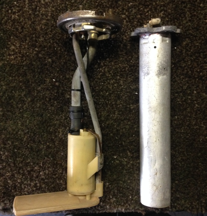

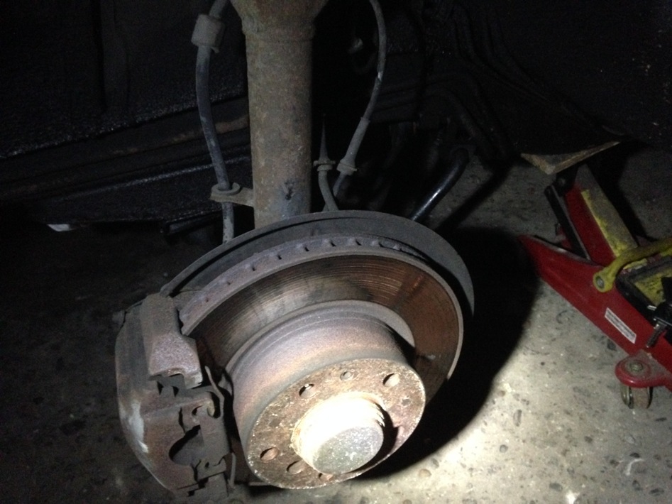

Bon, je m'en suis enfin sorti de ce problème de pompe immergée !...Fallait tout simplement déboulonner les 4 petits écrous de 8, qui tiennent la jauge à essence, qui est insérée dans le bâti de la pompe immergée. Une fois sortie, la pompe et son tamis sortent sans problème..
Je l'ai contrôlée dans mon garage, avec mon chargeur de batterie : elle tourne parfaitement et le tamis de la crépine était parfaitement propre (!)
En revanche, il y a pas mal de saloperies au fond du réservoir...
J'ai donc tout remonté, et re changer par principe, le filtre à essence et tout est rentré dans l'ordre. L'auto fonctionne bien, sans perte de puissance et la pompe de pression ne fait plus de bruit. En fait, j'ai compris que lorsque le réservoir est pas loin de la réserve, les saletés doivent s'accumuler sur la crépine de la pompe immergée et oblige la pompe de pression à forcer, d'où son bruit de désapprobation !...Lorsque le réservoir est plein, tout est diluée et donc rien ne s'accumule sur le tamis de la crépine...Donc, faut rouler qu'avec le plein ! :mrgreen: Bon bien sur, prochain petit chantier pour régler définitivement le problème : tomber le réservoir et le nettoyer bien comme il faut :lol:
IMG_5338.JPG [ 164.3 Kio | Vu 11301 fois ]

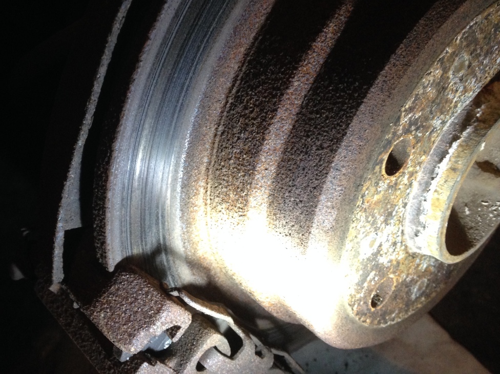

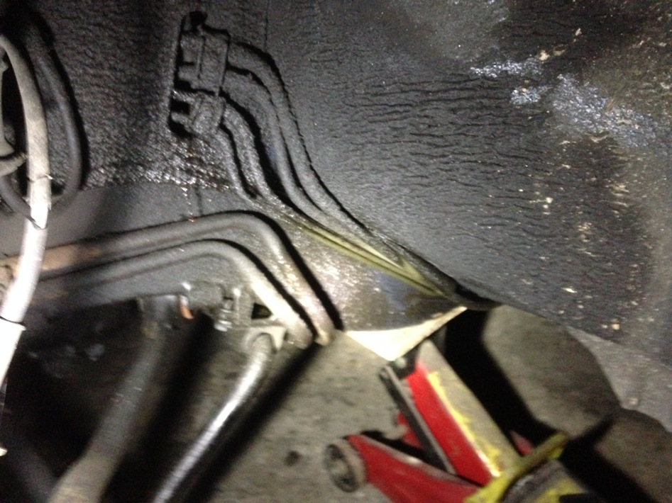

Entre temps, j'ai été faire un test de freinage chez mon contrôleur technique : freins AV ok, mais freins AR nuls !!...les étriers sont gripés, il n'y a qu'à voir l'état de la piste de freinage sur les disques AR....De plus, je dois avoir une fuite qq part, car c'est bien humide dans le passage de roue AVG, à hauteur des canalisations qui passent par là...Quant à l'assistance, elle est plutôt "légère" : serait-ce la sphère de pression qui serait à changer ? (169 € chez Oscaro) ou bien serait-ce autre chose ?...

Bon , c'est bien joli, la frime avec de belles roues, mais faudrait voir à freiner correctement, maintenant ! :roll:
je ne retrouve plus le très bon post sur le freinage et la transfo qu'avait faite je-ne-sais-plus-qui, sur son auto, en prenant un MC de E32, et des etrier/disque de e34 M3,6 me semble-t-il....
