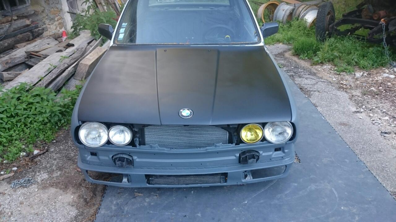

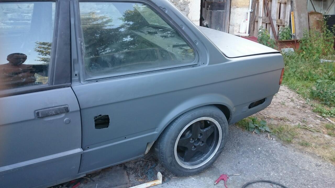

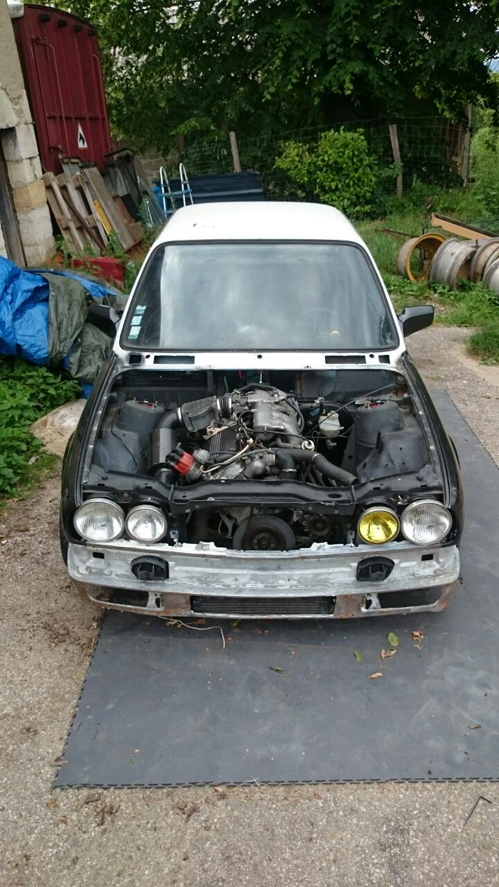

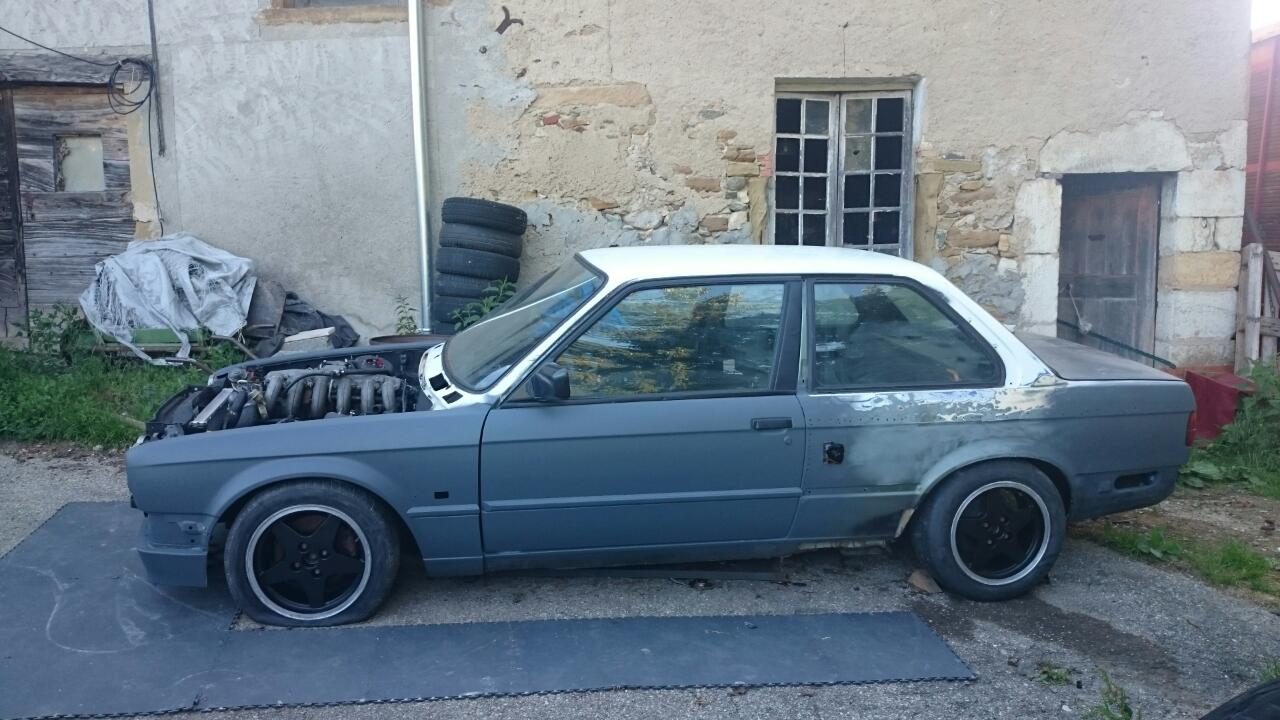

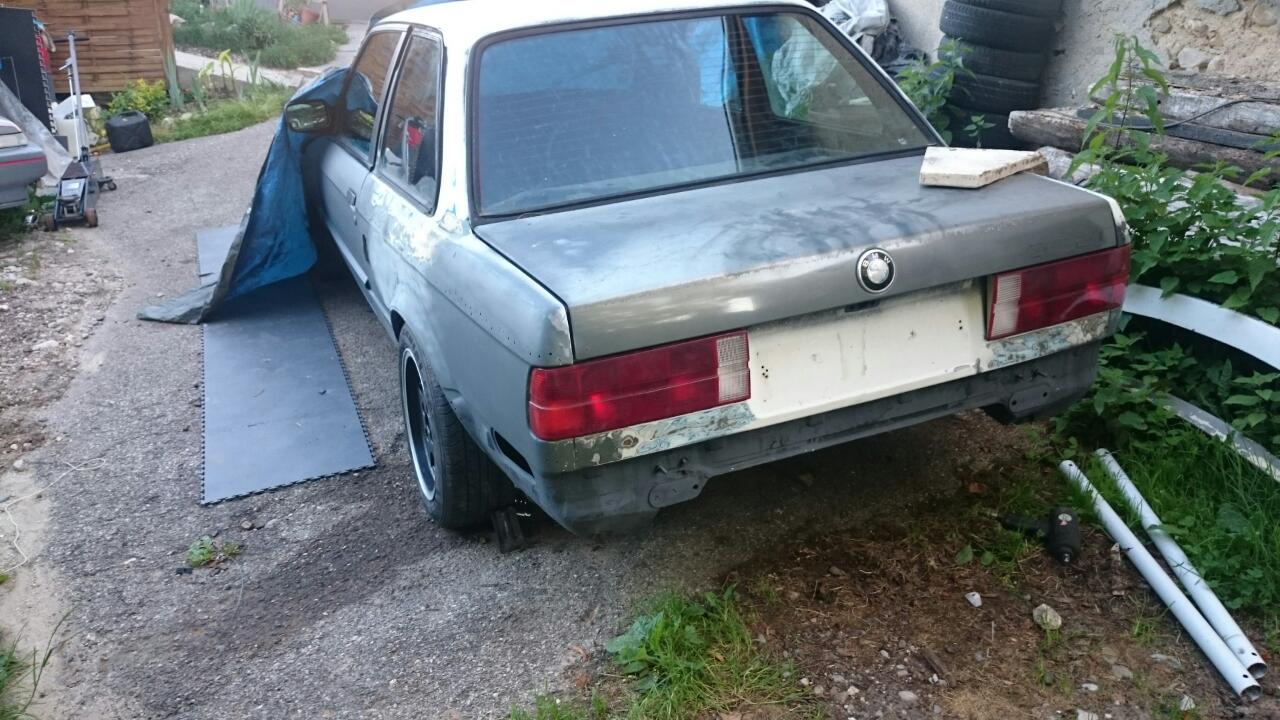

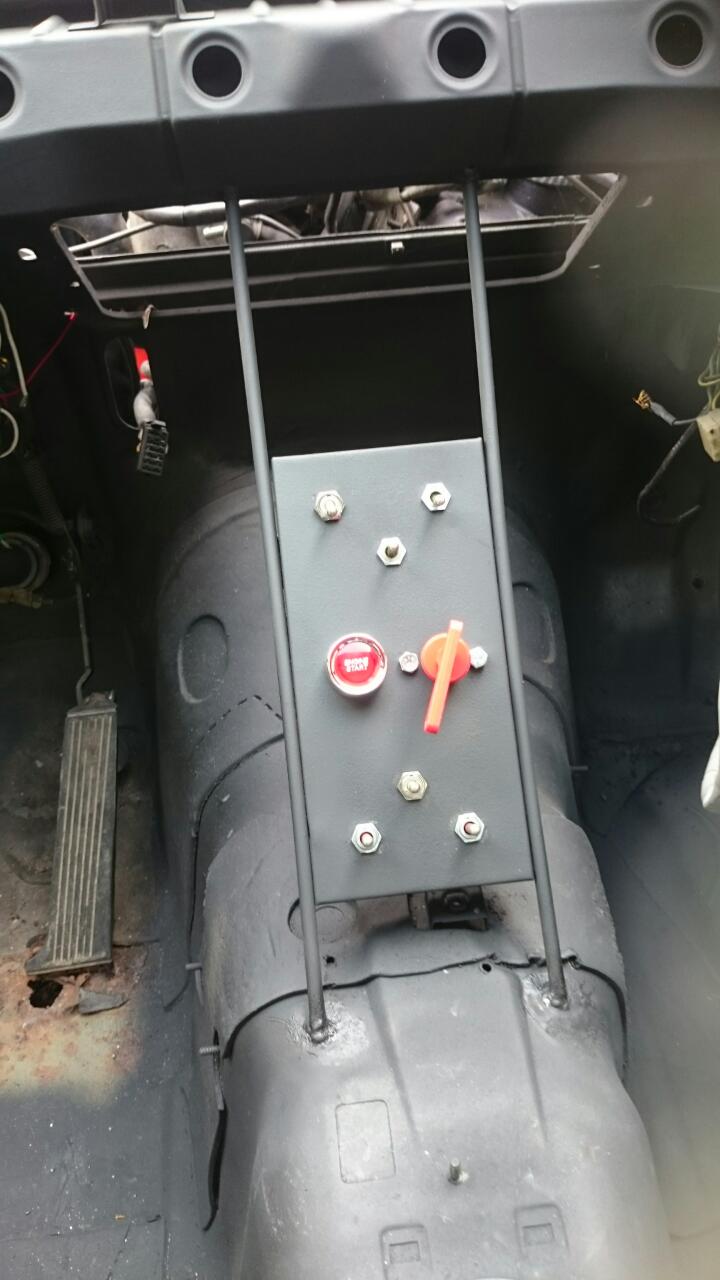

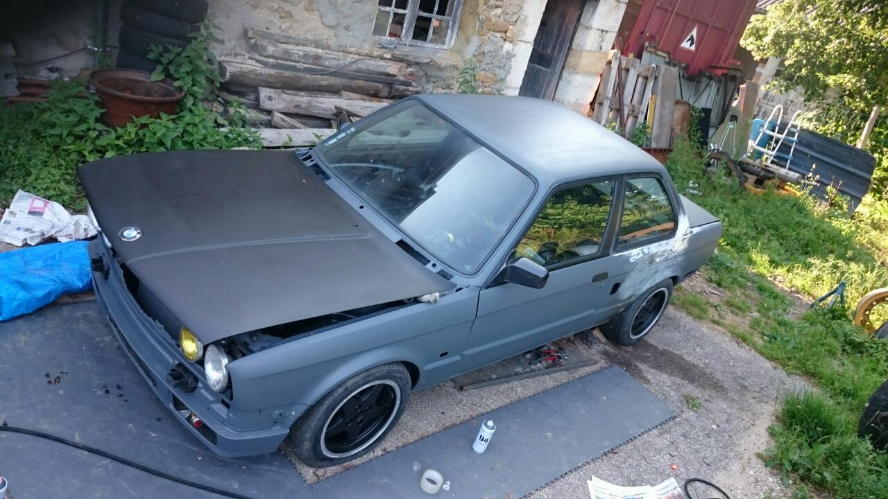

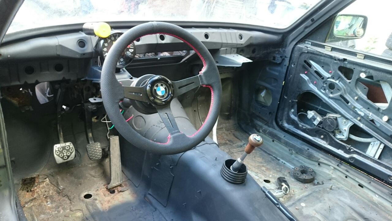

Le M30 attend encore sa ligne laterale complete, j'ai donc avancé la caisse, faisceau "simplifié", et console de démarrage "allégée".
Peinture élément par element, soudure des trous de rivets de l'ancien kit M3 (évidemment percé en dents de scie...), gros arbre de TDS (diametre tube primaire cote maxi), pont de TD (car jantes en 15" et boite sport), feux arr US, feux avant (le jaune est d'E30) de la grand mere e23 (je tenais a rendre honneur à la donneuse et a son coeur, idem avec son pommeau en bois et même son sigle de capot reutilisé). Ça ne sera pas la plus belle...mais moi j'l'aime bien avec ces gros yeux...
Le plancher conducteur a finir, les baquets, et les 2 manos (pres huile et temp eau). J'ai posé un Autometer Procomp en 125mm, une bonne affaire, dommage qu'il aille jusqu'à 10 000 trs...m'enfin comme dirai mon voisin "bah à 7400 trs c'est pas ridicule la dessus!"
Quelques photos dans le desordre, bientot la fin...j'en vois enfin le bout!

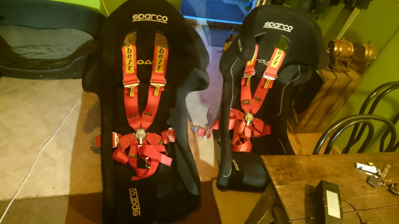

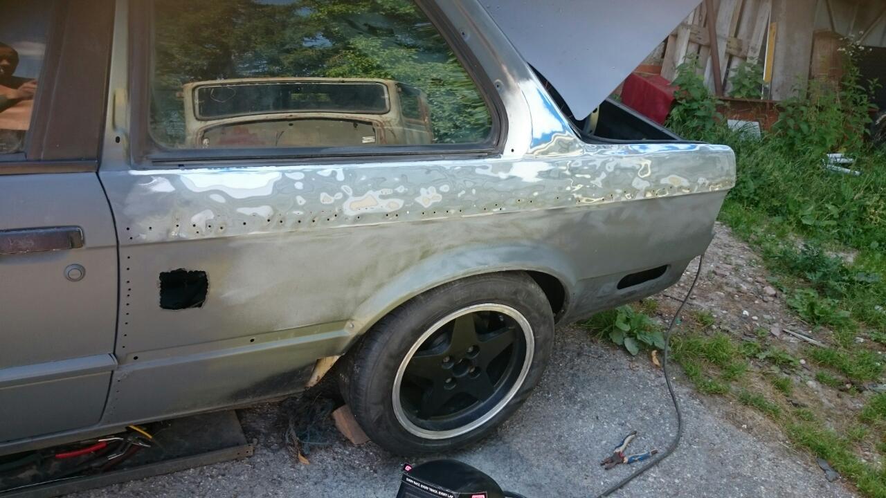

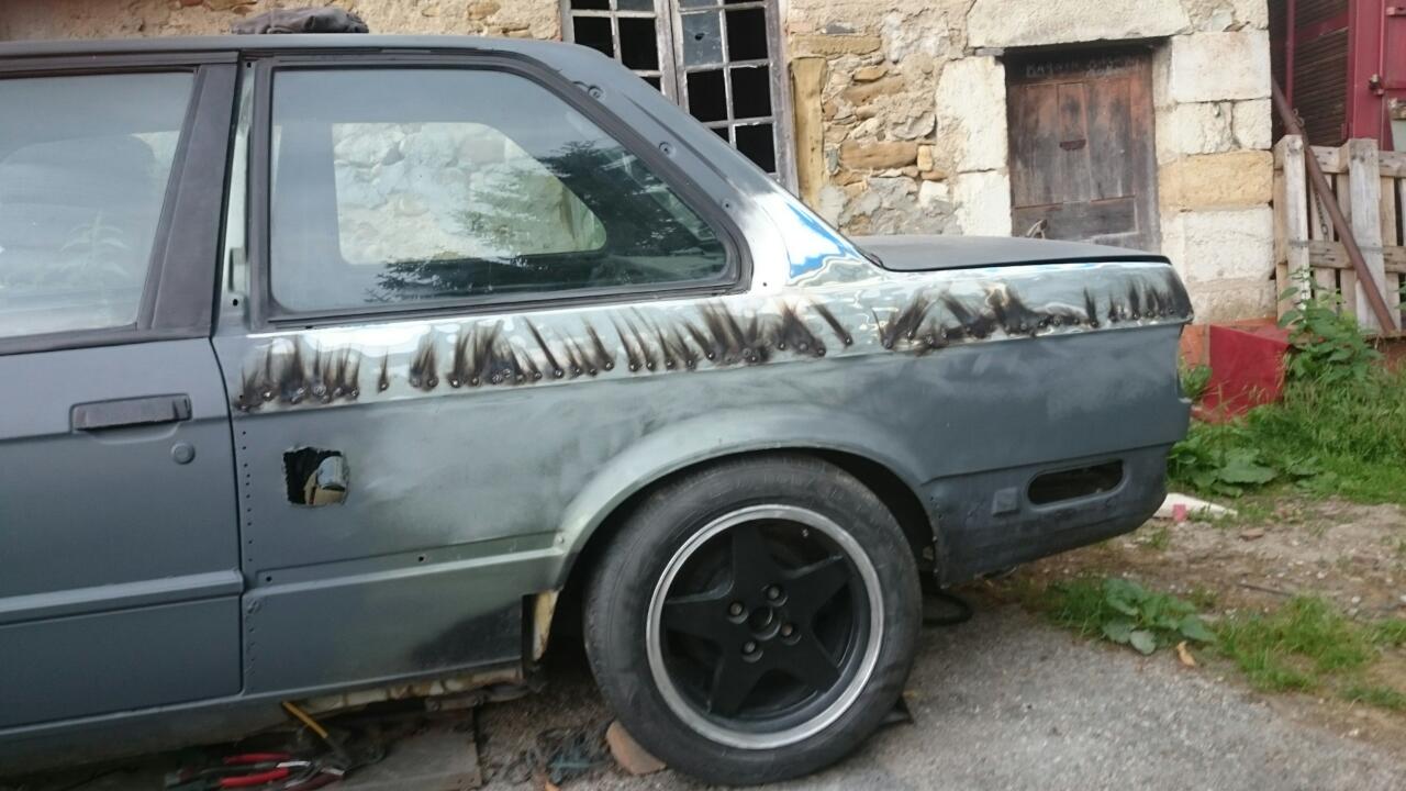

J'ai eu raison de l'aile arr gauche, pas mega lisse mais pour une premiere à reboucher les trous en soudant, suis content (oui je ne met pas de scotch pour cacher les vitres...je prefere les passer au white, puis laine d'acier+sur les joints sans appuyer, technique de bords de jante :) )
Un petit aller-retour chez un rallyman du coin, et hop 2 bacos et une paire de 6 points :) Merci la FFSA et les 5 ans...
