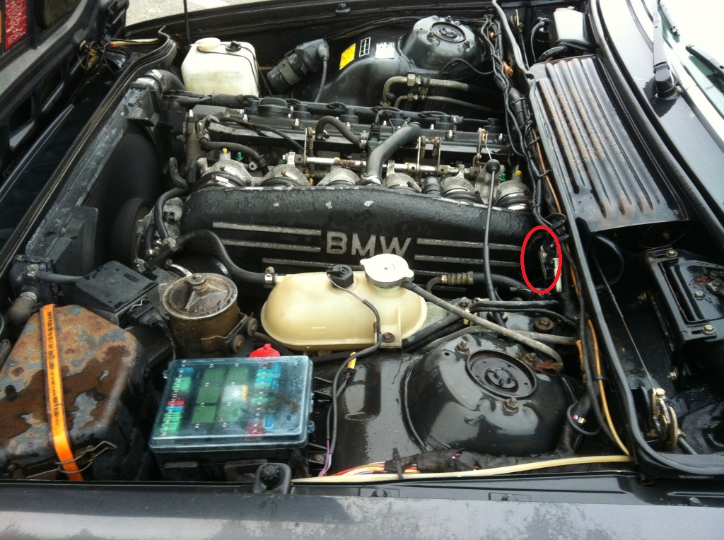

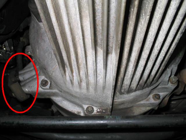

salut,
j'ai pas pris les photos sur la mienne mais ci dessous deux piquées sur le forum :
celle de JC :-o : on voit (entouré en rouge) l'emplacement des deux capteurs (générateur impulsion). la photo est prise depuis l'arrière de la voiture, le capteur du bas est le fameux PMH.
sur la deuxième photo, piquée à viko :-o , on voit (entouré en rouge) l'emplacement des deux connecteurs de capteurs. celui de droite en regardant vers l'avant de la voiture, est le PMH.
avec un simple multimètre, tu peux vérifier ces capteurs : débranche et mesure la résistance (ohmmètre) qui doit être de 1000 ohm (voir plus haut dans le post pour les précisions.
MAURIARTYBVM1.jpg [ 55.47 Kio | Vu 14094 fois ]
viko moteur.jpg [ 318.6 Kio | Vu 14094 fois ]

456GT a écrit:
Merci beaucoup, pour info, en termes de symptômes, il y a plusieurs mois, je l'avais laissée sous la pluie une soirée et lorsque j'étais rentré avec chez moi, je n'ai pas dépasser le 70 km/h, elle coupait net au dessus, et il m'arrivait de temps à autre d'avoir des coupures d'allumage très furtives au rétrogradage, même symptômes que certains il me semble?
Merci pour votre aide précieuse
Fréd
En effet, Ficelle avait eu ce genre de symptômes, moteur qui ratatouillait, coupures, etc... Y'a des chances que ce soit ça... :wink:
