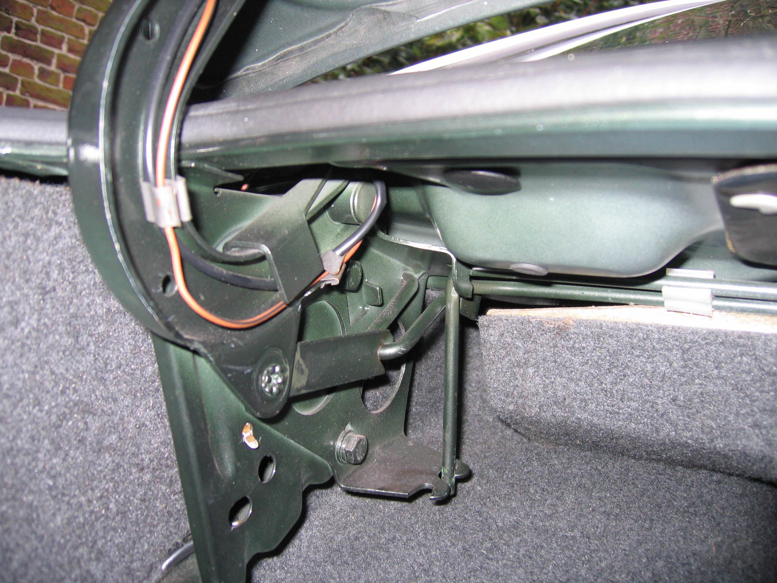

En voulant fermer mon coffre les tringles et tout le mécanisme a violemment sauté et c'est une vraie galère pour remettre tout ça en place...
J'ai vu les échanges sur le sujet mais je n'ai pas accès aux photos postées dans les posts. Pouvez me dire pourquoi je vois écrit "image" mais je ne peux rien ouvrir.
Si quelqu'un a une ou des photos de comment ce bordel doit être, je suis TRÈS TRÈS preneur !!!
MessagePosté: 22 Fév 2021 21:50
Cela m'est arrivé et c'est vraiment le bazar à remettre en place, avec le risque de se blesser car il faut mettre en tension les tringles.
Cependant, une fois que l'on a compris le truc, on y arrive.
Il y a 2 crans pour la tige verticale, je pense que c'est pour prendre en compte ou non la présence d'un becquet.
Pour le reste, l'ensemble remonté sur ma 6 sautait à chaque ouverture du coffre.
J'ai réglé le problème en mettant un pavé de caoutchouc sur l'axe.
Si tu es sur Deauville en semaine, je peux te montrer.
Bon courage !
