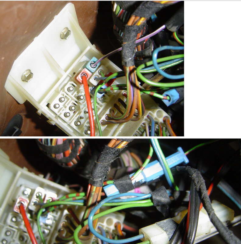

2024-07-21_095034.jpg [ 362.84 Kio | Vu 2958 fois ]
Hello, voilà ce que j'ai en stock :
On voit le connecteur blanc/violet sur une borne du tableau sous le volant. 1ère photo i ly est, 2ème il est retiré. Mais ça c'est une alim je pense.
Pour le deuxième connecteur il me semble qu'il n'arrive pas directement au bornier, puisqu'on voit bien sa couleur sur la deuxième photo vert/marron, et il est raccordé à un mini faisceau qui va au bornier avec le marron qui est en pointillés...
Prélevé sur une 528i de juillet 1983 (8463810) Si ça peut aider...

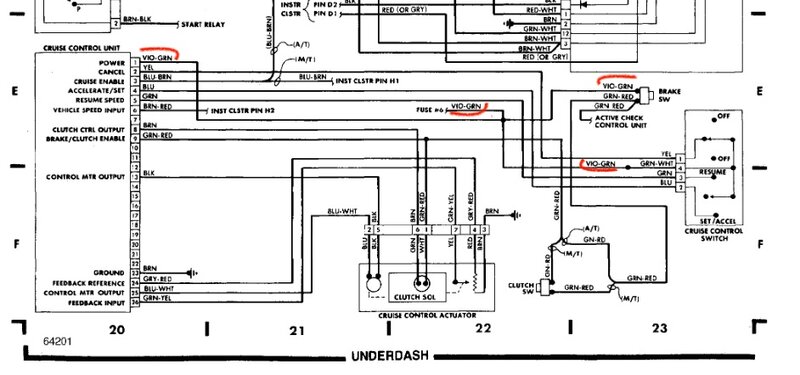

J'ai l'équivalent du fil vert/marron de ta photo 2 : il correspond au connecteur bleu avec les 2 détrompeurs qui se monte sur la sortie n°17 du C302 (E28) noté "Cruise Control".
Toutefois, je ne vois pas de vert/marron sur le schéma électrique du cruise control ... :?
Je n'ai pas l'équivalent du fil blanc/violet que tu penses être une alimentation. Mais mon 2ème connecteur bleu est sur un fil vert/violet qui correspond à une alim sur le schéma électrique (trait rouge). Je n'ai pas de sortie n°13 ou n°25 sur mon C302.
J'ai tenté un branchement sur n°18 (noté Power Windows sur le C302 E28) ...
