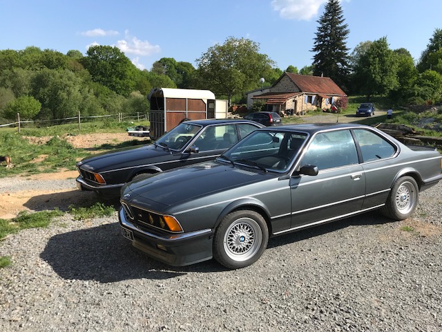

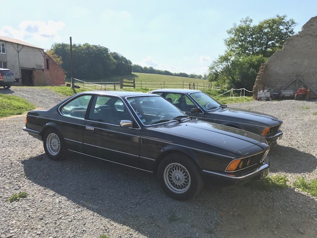

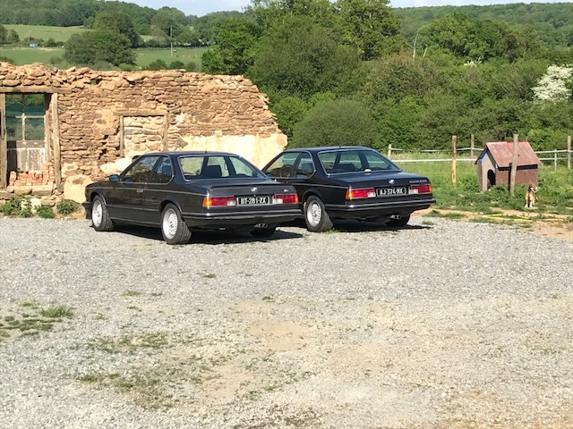

mes siss
IMG_1680.jpg [ 160.9 Kio | Vu 15372 fois ]
IMG_1684.jpg [ 138.2 Kio | Vu 15372 fois ]
IMG_1682.jpg [ 145.95 Kio | Vu 15372 fois ]

Avoir 2 Six, ou même plus pour certains... :dubi: Finalement, où est l'intérêt ? Ne vaut-il pas mieux avoir d'autres modèles pour varier les plaisirs ?

Marco, tu sais bien pourquoi j'ai 2 Sisss... c'est pour faire plaisir à mon pourri-gaté de fils... :roll:

Oui, mais la 2e n'est à toi que sur les papiers, elle est à Chris en fait ! :lol:

j'en possède 2 , 2x 635 , une en phase 1 , et une en phase 2 : c'est 2 voitures "TOTALLEMENT" différentes ,
essayes et je t'assure que tu comprendras :-o

La M635 etait à mon papa, la 628 automatix etait à Valentin du forum et en avoir 2 diffrerentes sur le plan moteur boite est tres agreable.
J’ai une dyane et une CX Pallas en restauration.
Et un SUV XC90 pour la famille...
C’est assez varié... non?
