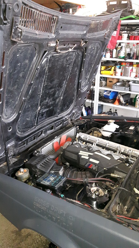

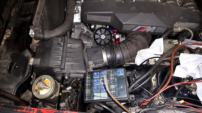

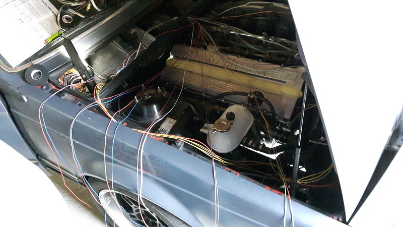

Mon pote Marin m'a donné le coup de main dont j'avais besoin :pouce: Je devrais pouvoir finir la mécanique cette semaine :10:
Montage encore brut. Manque la finition. Le vase d'expansion 635 sera remplacé par un neuf.
20170615_224949.jpg [ 183.23 Kio | Vu 20749 fois ]
20170615_225012.jpg [ 171.11 Kio | Vu 20749 fois ]
20170615_225039.jpg [ 176.92 Kio | Vu 20749 fois ]
Il ne sera pas tout facile de changer le filtre à air, mais la boite est tenue ! L'entrée d'air n'est pas du tout obstruée et donne derrière un phare... tip top pour la prochaine évolution ! Il y a encore une fixation que l'on ne voit pas ici derrière la boite à fusibles. Le bocal de direction assistée sera encore maintenu par le bas. Pour le premier remplissage, il faudra tenir le bocal en hauteur pour le remplir. Après, ça sera tout bon !

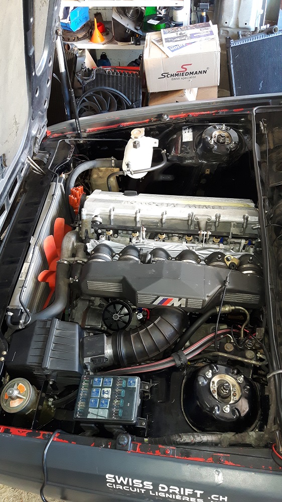

J'ai bien avancé.
Colliers de guidage en place.
20170623_183325.jpg [ 162.74 Kio | Vu 20724 fois ]

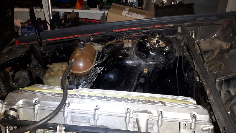

La durite d'amenée d'eau du vase au circuit sera remplacée par de la superflexible. Parce que là où elle remonte, ou elle fait un pli.
20170625_185955.jpg [ 291.93 Kio | Vu 20724 fois ]

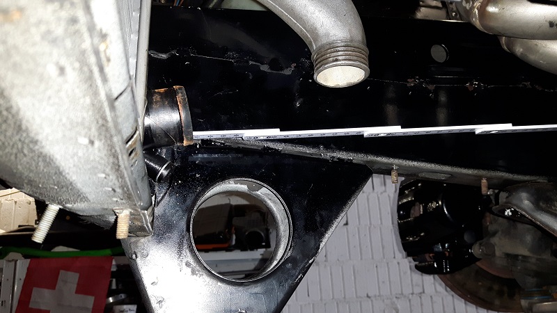

Petit soucis du moment pour adapter une durite en bas du radiateur. Je n'ai pas réussi à modifier une durite existante de 635 ou de M5. J'ai commandé un coude 90° extra long en dia 44mm, en silicone. Coupé aux bonnes longueurs, ça devrait faire l'affaire.
20170623_113246.jpg [ 144.8 Kio | Vu 20724 fois ]

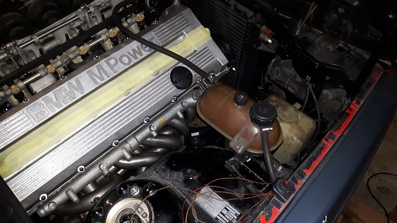

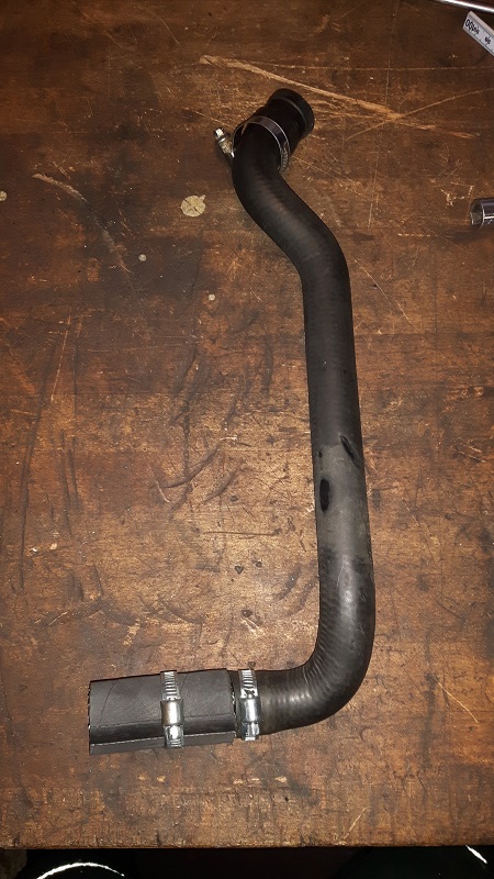

MessagePosté: 28 Juil 2017 00:26

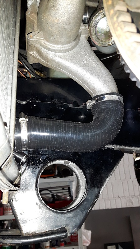

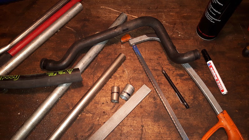

Plusieurs solutions ont été trouvées :D

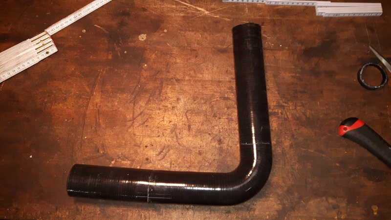

Durite du bas du radiateur
Réalisée en coupant un coude 90° extra long en diamètre 44mm.
20170725_114635.jpg [ 149.81 Kio | Vu 20664 fois ]
20170725_115945.jpg [ 174.82 Kio | Vu 20664 fois ]

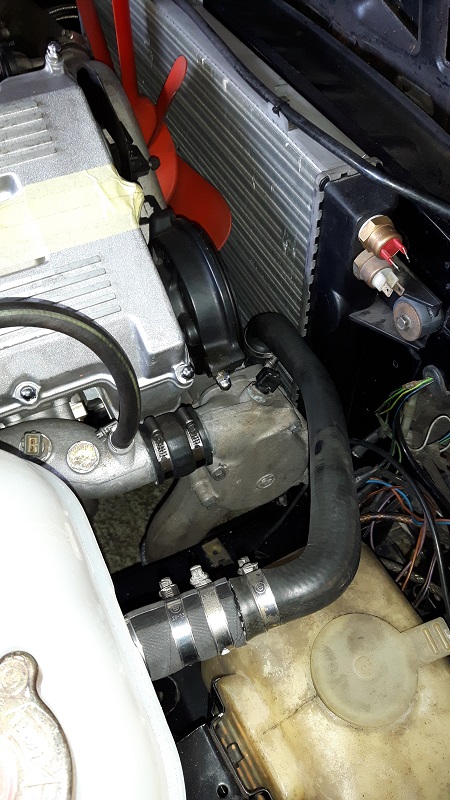

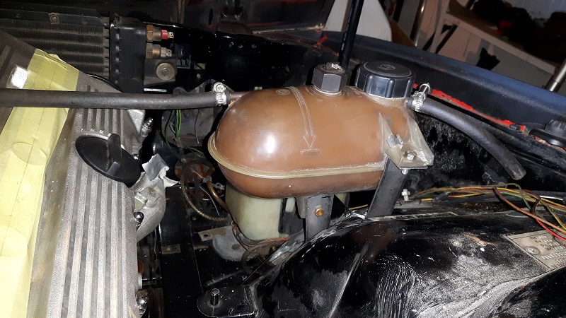

Durite d'amenée d'eau depuis le vase d'expansion

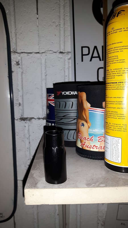

Recyclage d'une durite de M30 inutilisée dans le swap et construction d'un adaptateur de diamètre.
20170725_151206.jpg [ 190.74 Kio | Vu 20664 fois ]
20170725_222556.jpg [ 135.69 Kio | Vu 20664 fois ]
20170727_131956.jpg [ 179.78 Kio | Vu 20664 fois ]
20170727_133203.jpg [ 171.07 Kio | Vu 20664 fois ]

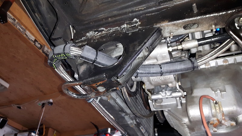

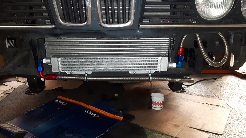

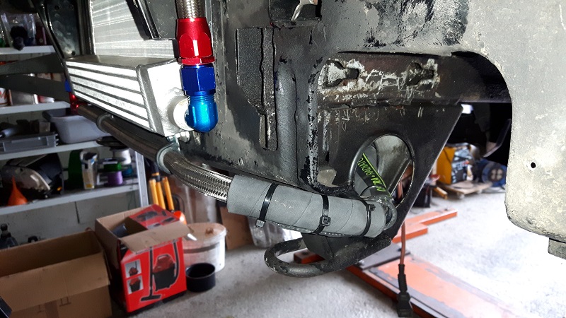

Protection des durites du radiateur d'huile contre le frottement
20170727_135942.jpg [ 175.18 Kio | Vu 20664 fois ]
20170727_140013.jpg [ 168.49 Kio | Vu 20664 fois ]

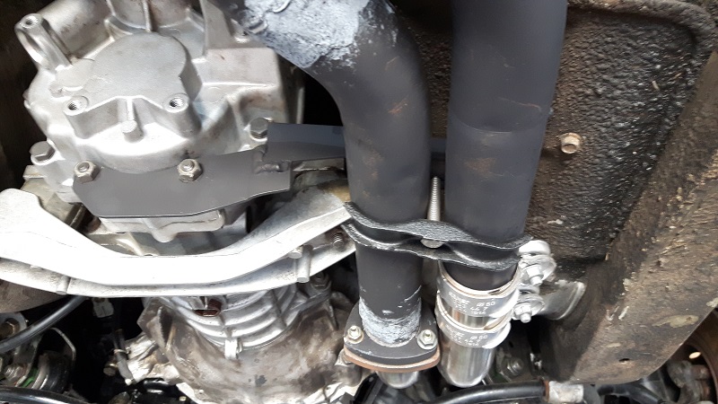

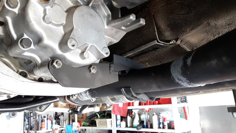

Modification du soutien de l'échappement en prise sur la boite à vitesses
Les soudures ne sont pas belles mais ça tient.
20170727_124921.jpg [ 160.59 Kio | Vu 20664 fois ]
20170727_124941.jpg [ 160.72 Kio | Vu 20664 fois ]

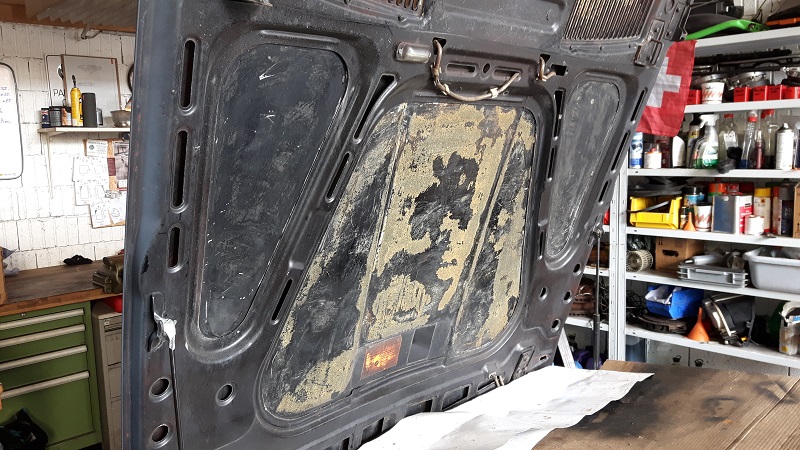

Élimination de la vieille mousse sous le capot
Elle était tellement vieille que lorsqu'on la touchait, elle s'émiettait en poussière.

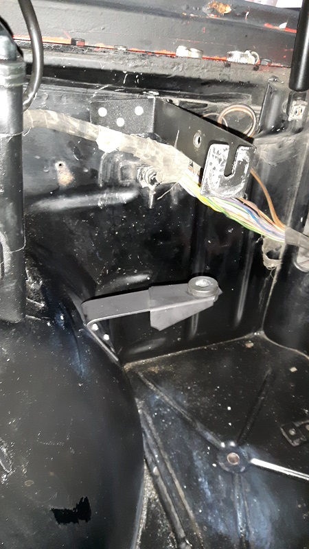

- le câble de gaz M5 e34 se monte sans modification. Il faudra bien vérifier le jeu à la pédale de gaz et la butée pour pouvoir ouvrir les papillons en grand.
- la barre anti-rapprochement avant Weicher passe comme d'origine.

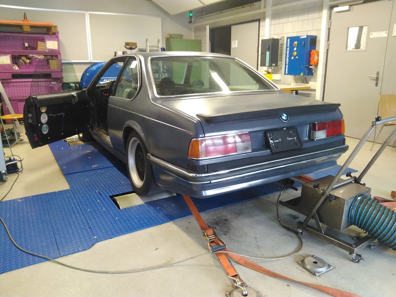

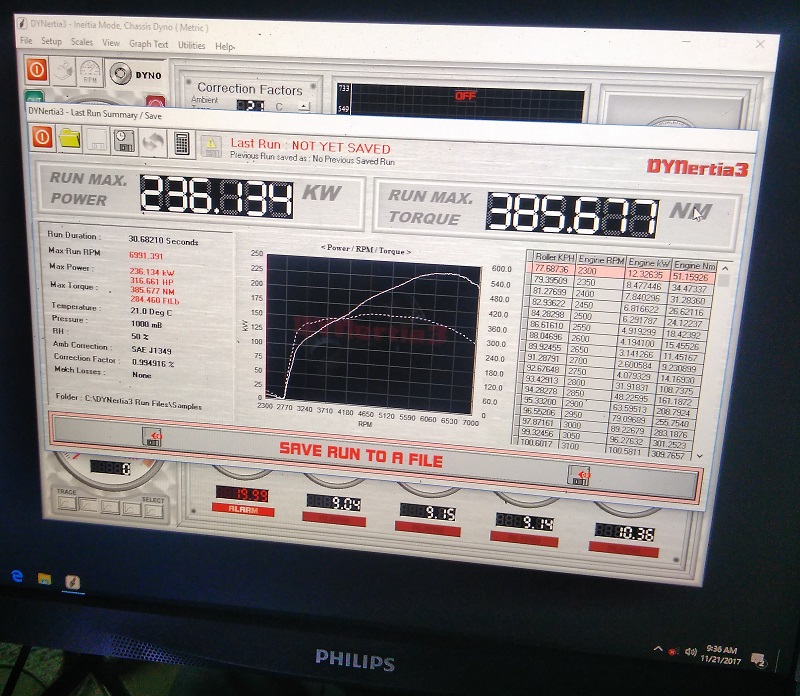

Les réglages ont commencé !
Situation actuelle :
- le câble de gaz n'ouvre pas les papillons à fond (butée de pédale de gaz à dégripper et régler)
- les 6 papillons ne sont pas synchronisés (vis pas réglées, pas d'appareil sous la main).
- la valve du corps d'admission est n'est pas encore commandée, elle est en mode fermé.
- la cartographie de la richesse est faite grossièrement, via une sonde lambda additionnelle.
- l'avance à l'allumage n'est pas encore optimisée.
- rupteur doux à 7'200 tr/min (ça rupte comme un diesel, donc pas brutalement).
Donc, y'a encore pas mal à grapiller. Mais voici le résultat intermédiaire, sur un banc de puissance à inertie (700kg) :
origine : 315ch (232KW) / 360 Nm.
On est déjà mieux 8)
IMG_20171121_183632.jpg [ 225.35 Kio | Vu 20355 fois ]
On va encore travailler sur ce banc avant d'aller sur un banc freiné pour l'affinement final et la gestion de la valve du corps d'admission.
Je crois qu'on peut espérer 340ch dans ces conditions :D

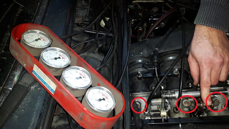

On a réglé la course du câble de gaz, câblé la valve dans le corps d'admission et fait une synchronisation des corps d'admission. Il y avait pas grand chose à régler, mais côté électronique et moteur, on est quasi paré pour le réglage final sur banc d'essai (il me reste à traiter une fuite à l'échappement et finaliser l'étanchéité du circuit de refroidissment).
20180320_183749 - Copie.jpg [ 174.05 Kio | Vu 20176 fois ]
Puis, on y résistait pas, on a fait un petit galop d'essai sur une route sans circulation (la voiture est encore immatriculée) : mazette, ça envoie :eek: :love: :love: :love:

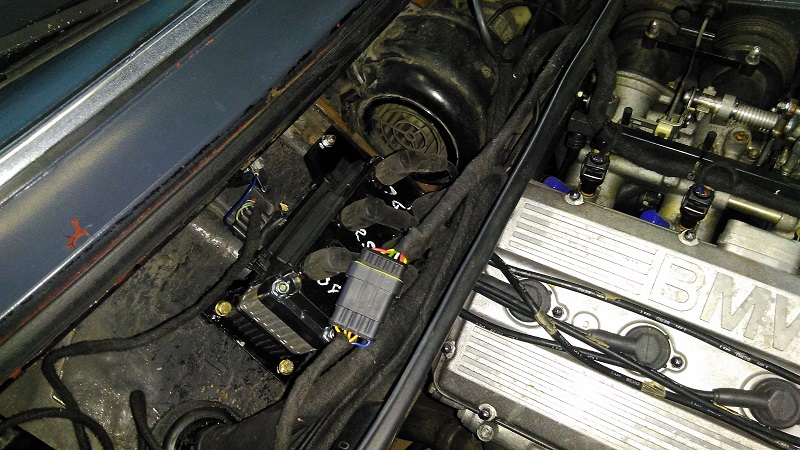

Création d'un support pour le bloc de bobines.
IMG-20180324-WA0008 - Copie.jpeg [ 195.09 Kio | Vu 20136 fois ]

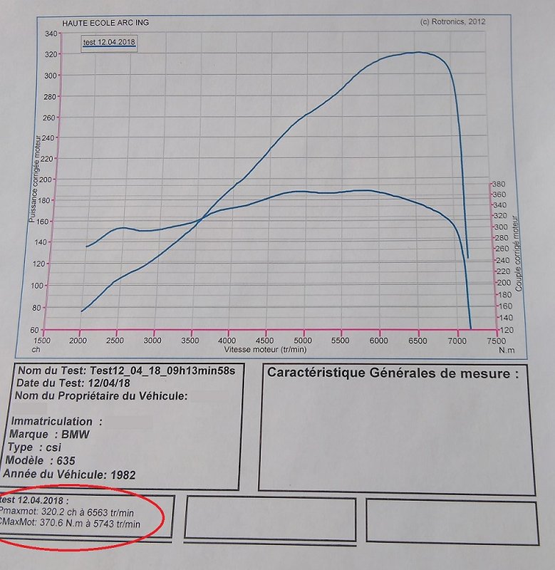

Réglage moteur final au Parc Technologique de St-Imier, sur un banc 4x4 freiné.
IMG_20180412_095809 - Copie.jpg [ 179.6 Kio | Vu 20078 fois ]

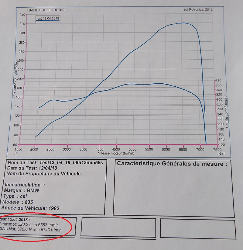

La messe est dite. C'est la puissance au moteur est qui affichée.
IMG_20180412_121817 - Copie.jpg [ 205.48 Kio | Vu 20078 fois ]
Les injecteurs ouverts quasi à 100% en régime maxi et mon échappement d'origine 635 sont les facteurs limitant. On a fait aussi des runs avec la valve dans le corps d'admission en position fermée et ouverte... aucune différence de couple, on a pas mesuré de différence !
