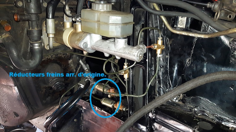

- Freinage M5 : toujours content des freins avec le maitre cylindre 635 ? J'ai le maitre cylindre, mais je suis pas sûr que l'échange soit facile et je suis pressé par le temps.

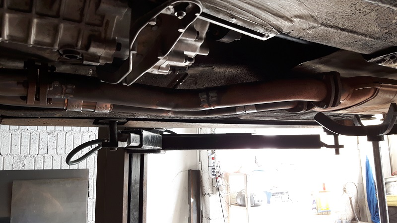

- Ligne d'échappement : à partir de ton collecteur, as-tu adapté la ligne 635 ou as-tu monté autre chose ?
J'ai vendu mon collecteur M3 OEM, pour pas le massacrer, et acheté un collecteur tuning que j'ai modifié sur mesure et adapté à ma ligne de 635csi au niveau des downpipes avec des "V band". :pouce: Pas hyper complexe.
Sérieux, c'est de la merde les freins de M5 d'origine mdr :lol: . Il faut au minimum les freins de 3.8L evo, ou bien mettre des disques et plaquettes perf. Pour le maitre cylindre, je pense que le top serai de virer toute cette merde, de foutre un maitre cylindre avec servo frein classique (déporté pour pas taper dans le collecteur d’admission), et de passer la pompe de DA en électrique, avec une pompe de saxo ou truc du genre.

- Le collecteur d'échappement à modifier peut être. Tu mets celui de M635csi?

J'ai un M635. Ca devrait passer sans modifications. Je vais adapter ma ligne 635... parce que je manque de temps.

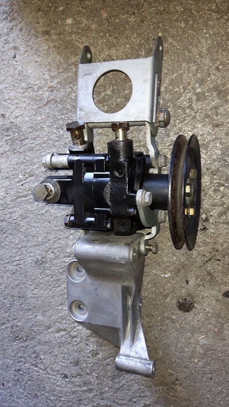

Le swap avance bien. Les pièces américaines pour adapter les supports moteur sont nikels, tout tombe juste. Incroyable pour des pièces usinées dans ce pays :lol: Le gain de temps obtenu et l'aspect de ces pièces valent bien quelques dollars (environ 200$ port+douane+tva compris).
La pompe de direction assistée M5 a des entrées/sorties pour la correction d'assiette hydraulique, qui n'existe pas sur 635. J'ai donc passé la pompe 635 sur ce moteur. Comme les tailles sont différentes, je n'ai pas pu utiliser les fixations M5... j'ai donc repris l'ensemble d'accessoire 635 complet. L'alternateur 635 est un 80A, le M5 est un 115A. Je ne pense pas que ça puisse poser un problème.

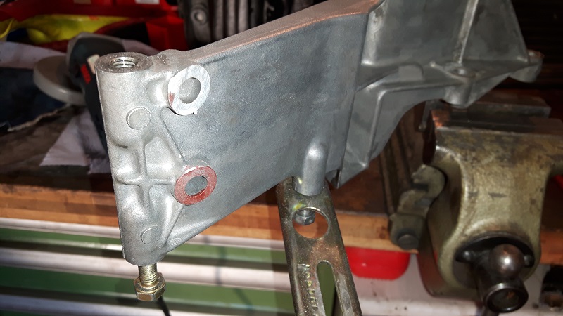

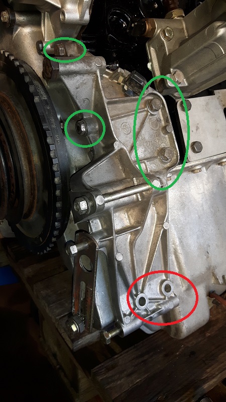

Modification support M30 pour pouvoir le plaquer correctement
20170407_173115.jpg [ 127.13 Kio | Vu 23901 fois ]
Support M30 sur S38. Tenu par 4 vis sur 6. Les deux trous non utilisés se prennent sur le carter d'huile M30
20170407_174259.jpg [ 166.7 Kio | Vu 23901 fois ]

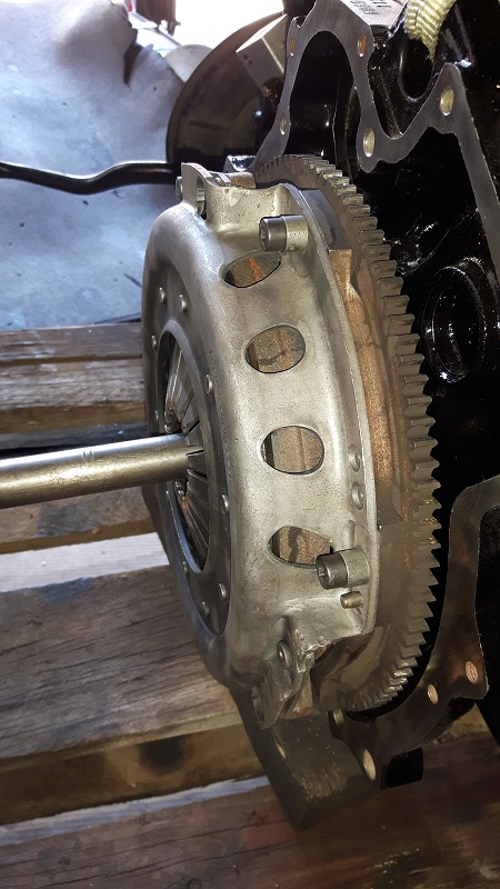

J'ai aussi posé l'embrayage de course et la boite 635 sans problème. Quand on dit qu'un S38 c'est un M30 optimisé, la preuve !
Centreur reçu avec l'embrayage... ça aurait été top s'il avait été usiné juste, je me suis fait caquer :lol:
20170407_135819.jpg [ 154.49 Kio | Vu 23901 fois ]

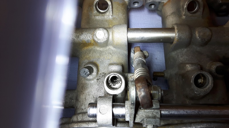

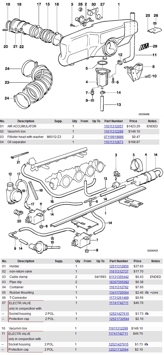

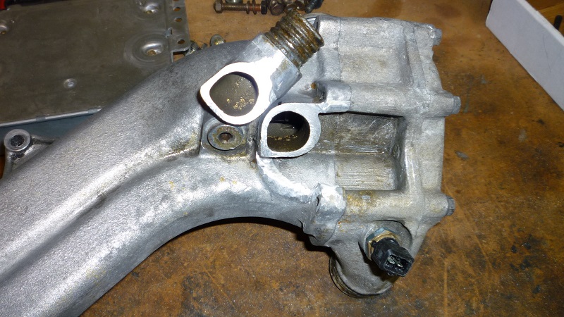

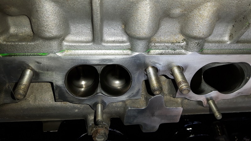

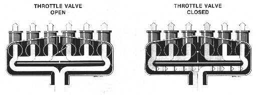

J'ai besoin de vous pour une explication. Dans le corps d'admission du S38, il y a un papillon. Fermé, l'air passe par un certain trajet, ouvert, par un autre trajet. Cela sert à simuler deux longueurs de pipes d'admissions pour favoriser tantôt le couple à bas régime tantôt le couple à haut régime. Cette valve commute vers 3750 tr/min si je me rappelle bien. La commande est à dépression. Comment fonctionne la commande de la valve d'admission ? La valve semble commandée par le boitier 7 (dessin 2).
Je vais supprimer les objets 11 et 12 (dessin 2) (semble être lié uniquement à la dépollution). La valve anti-retour 2 (dessin 2) laisse passer l'air en direction de la rampe d'admission.
admissionS38.jpg [ 286.04 Kio | Vu 23879 fois ]

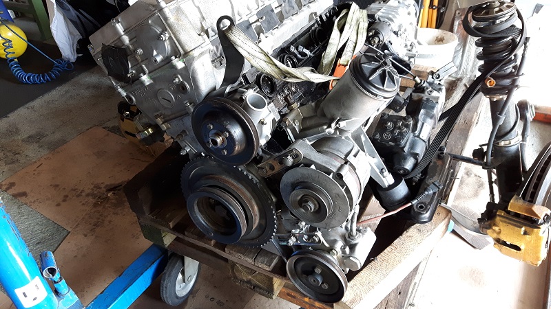

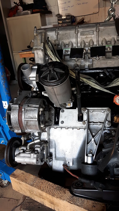

Les accessoires 635 en place. C'est beau. Regardez cette pompe à eau...
20170411_161859.jpg [ 206.92 Kio | Vu 23878 fois ]
20170411_161911.jpg [ 184.06 Kio | Vu 23878 fois ]

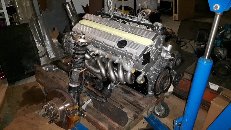

Juste pour le plaisir... bel alignement ///Motorsport !
20170411_162100.jpg [ 165.5 Kio | Vu 23878 fois ]

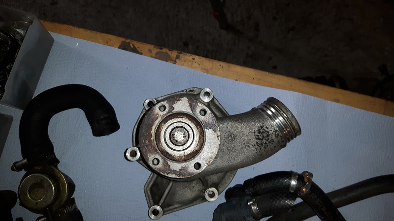

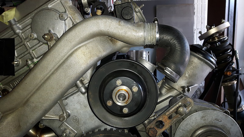

Voilà ce qu'il fallait remarquer avec la pompe à eau. C'est pas la bonne. Elle était mal référencée sur le site où j'ai commandé :twisted:
20170412_124248.jpg [ 191.04 Kio | Vu 23878 fois ]
D'origine c'est ça
Avant_demontage.JPG [ 194.64 Kio | Vu 23878 fois ]

Pour la première question: tu veux le supprimer car tu passes en Gestion?
C'est un truc mécanique, tu pourras le gérer avec ta nouvelle gestion normalement.Tu préfères limiter les pannes?
(ps, Je crois que c'est un truc ON/OFF, donc pas hyper compliquer a gérer.)
Euh le 12 c'est pas pour la pompe a air secondaire?
Donc, tu peux le virer aussi, car je suppose que tu vas pas garder cette m...e !
:0:
Réglage "des" ralentis pour la deuxième question.

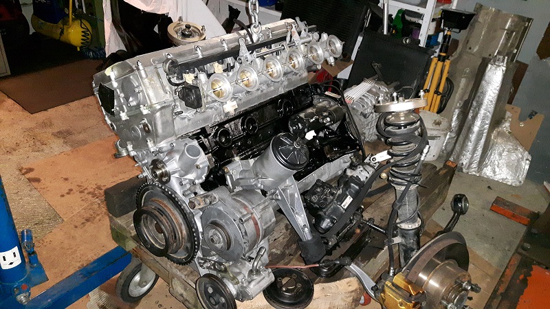

Hier j'ai fini à minuit... le S38 a trouvé son nouvel emplacement ! J'y retourne...

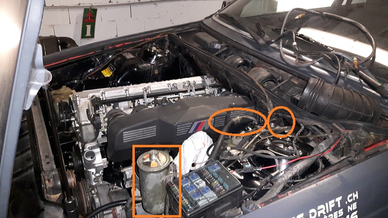

Ma semaine de vacances s'achève. Je n'ai pas pu faire tout ce que je voulais, mais j'ai pu avancer sans rencontrer trop de surprises jusqu'à maintenant.

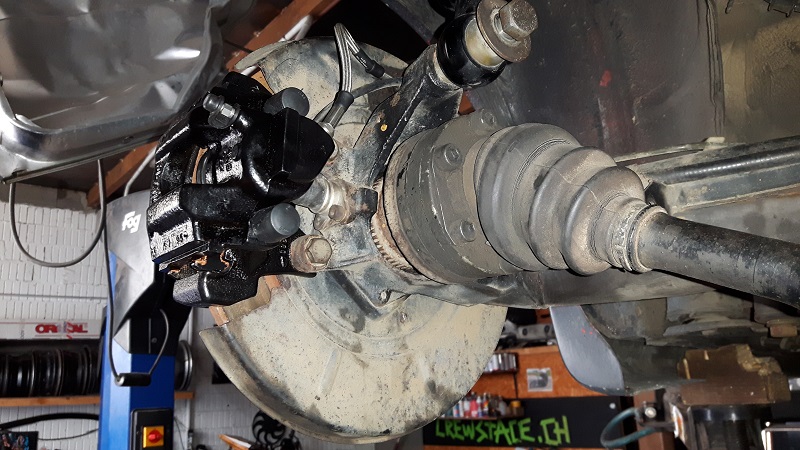

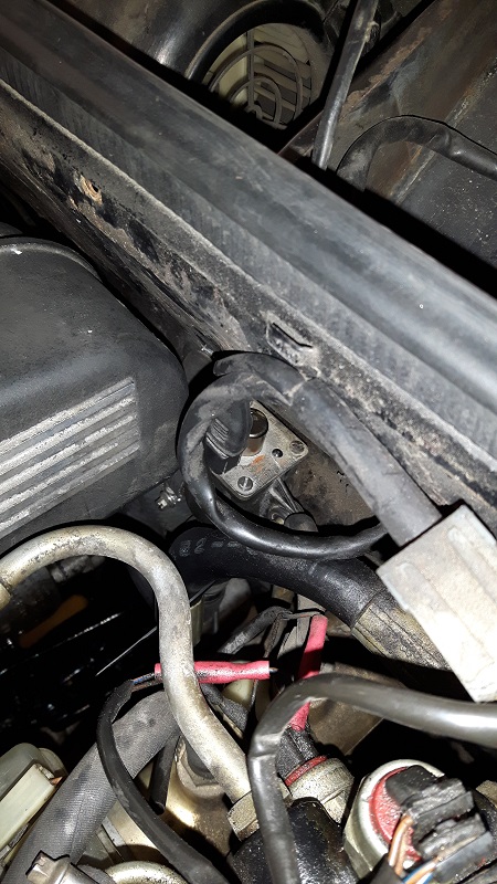

J'ai complétement supprimé l'ABS, qui se mettait tout le temps en défaut. J'ai conservé les réducteurs d'origine sur les circuits arrières pour ne pas modifier la façon dont la voiture freine. J'ai pu recycler une partie des durites d'origine pour réaliser mon nouveau circuit. J'ai utilisé des outils spécifiques pour créer les arrondis et embouts manquants. Le circuit prend moins de place et sera plus facilement modifiable pour l'installation ultérieure d'un frein à main hydraulique.
20170413_162514.jpg [ 201.11 Kio | Vu 23829 fois ]
20170413_162530.jpg [ 172.19 Kio | Vu 23829 fois ]

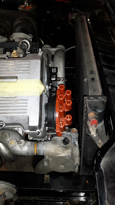

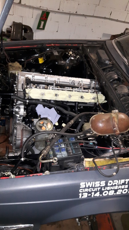

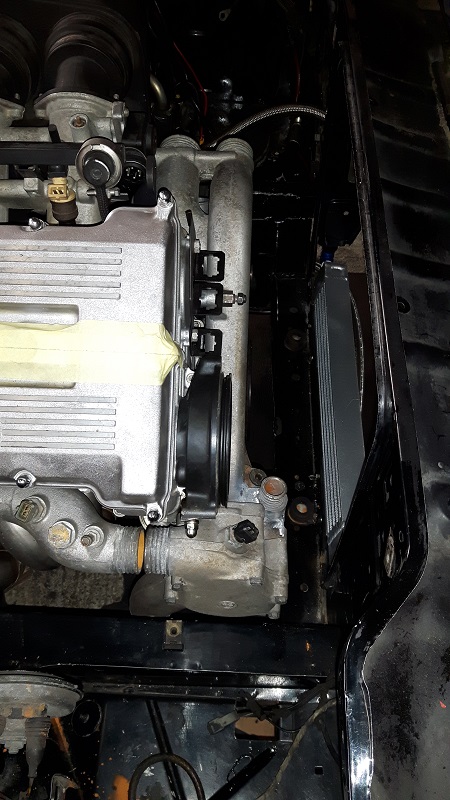

Ensuite j'ai posé à blanc les tuyaux de refroidissement, mise à l'air libre et dépressions. Il faut utiliser le tuyau d'eau arrière de 635. Puis, avec mon copain Florian, on a rentré le moteur ! Si un M30 passe relativement serré, le S38 se place au chausse pied, sans la durite rigide d'eau frontale. Le carter d'huile semble descendre plus bas que celui d'un M30... je dois encore m'assurer que celui-ci n'est pas trop exposé... voir par terre une fois l'auto sur ses roues !
20170414_000152.jpg [ 157.63 Kio | Vu 23829 fois ]
20170414_000052.jpg [ 160.59 Kio | Vu 23829 fois ]
20170414_000110.jpg [ 147.94 Kio | Vu 23829 fois ]

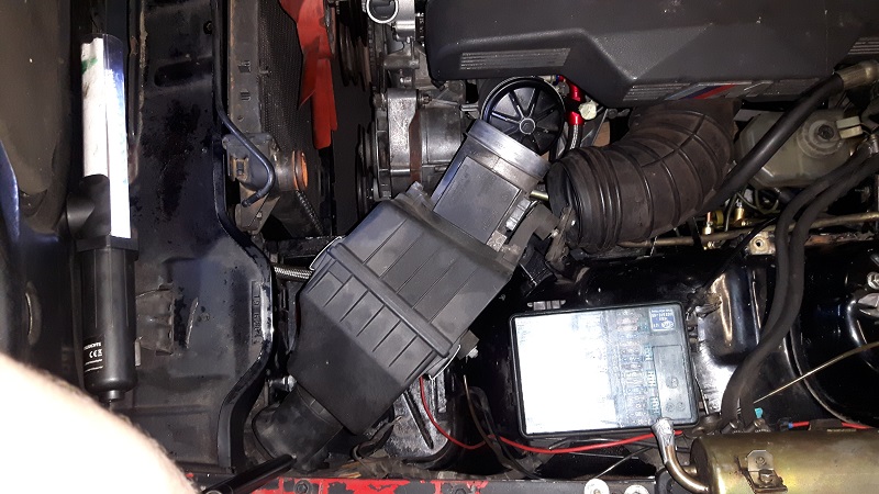

Le corps d'admission passe en pliant un peu une durite rigide d'huile de direction et en descendant la valve de chauffage (cercles oranges). Il repose sur son support d'origine que j'ai coupé verticalement pour qu'il passe sur le support moteur de 635, plus en arrière que le support moteur M5. Je vois que pour passer le coude caoutchouc d'admission, le débitmètre et la boite à air, il faudra délocaliser le boitier d'huile de direction. Je n'ai pas trop regardé ça mais ça ne semble pas très compliqué. Je ne sais pas encore si je devrai délocaliser la batterie, j'aimerais bien le faire de toute façon, mais idéalement pas tout de suite.

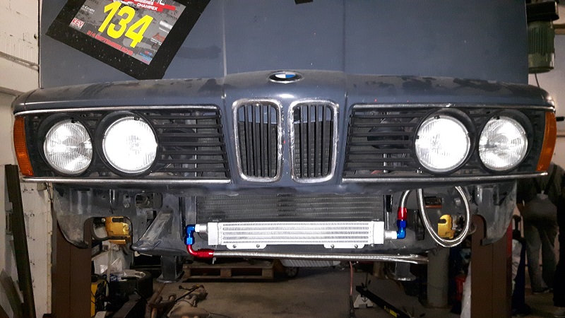

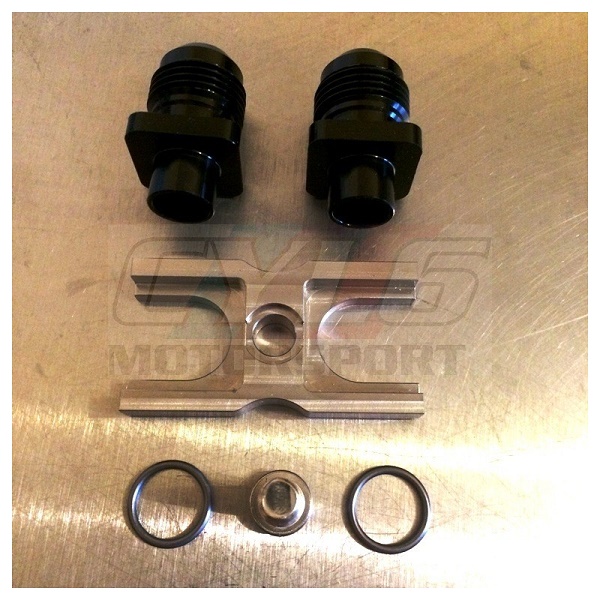

Pour le refroidissement de l'huile, j'ai choisi d'utiliser un radiateur en alu, neuf, que j'avais en stock. Un pote m'a filé un kit d'adaptation provenant de chez Cyl6.com, permettant de connecter des tuyaux universels en sortie du filtre à huile (compatible : N54 / N55 / S54 / S50 / M54 / M30 / S38)
http://www.cyl6.com/index.php?id_produc ... &results=7
Cyl6.com.jpg [ 144.96 Kio | Vu 23829 fois ]
On coupera le tuyau qui fait une boucle à la fin du swap... ça laisse une marge au cas où il faudra trouver un détour. Il manque les brides métalliques pour maintenir la durite inférieure.
20170414_205056.jpg [ 164.63 Kio | Vu 23829 fois ]

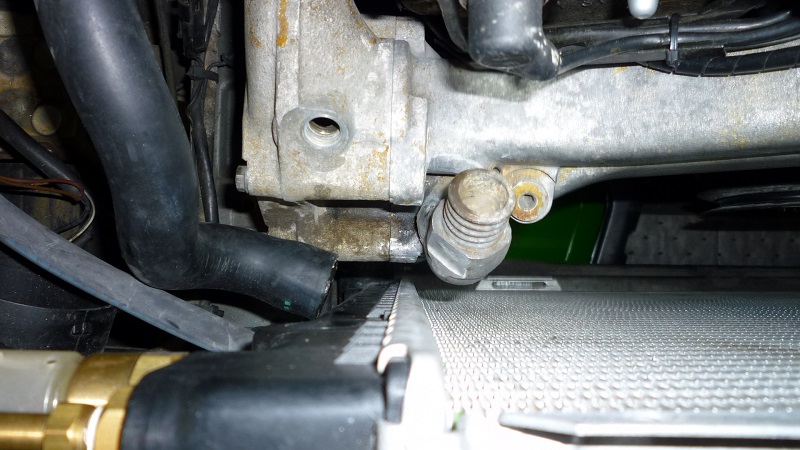

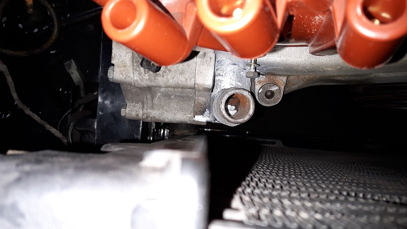

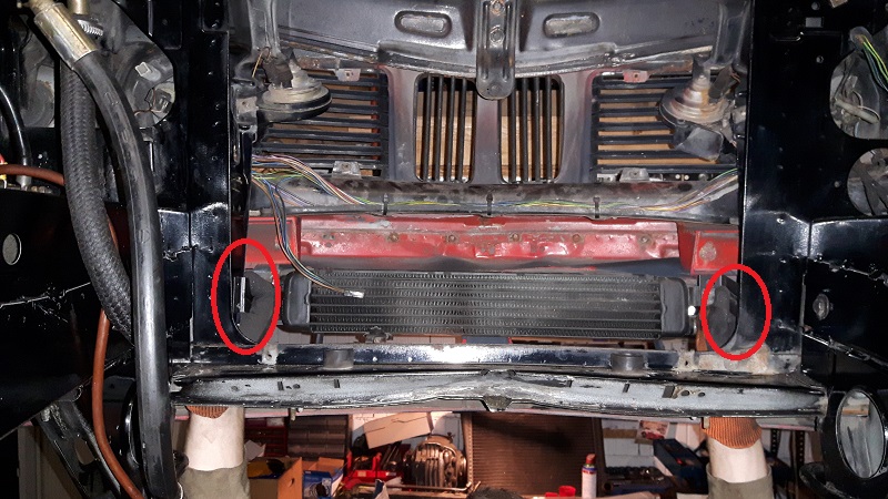

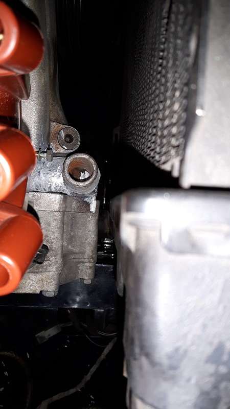

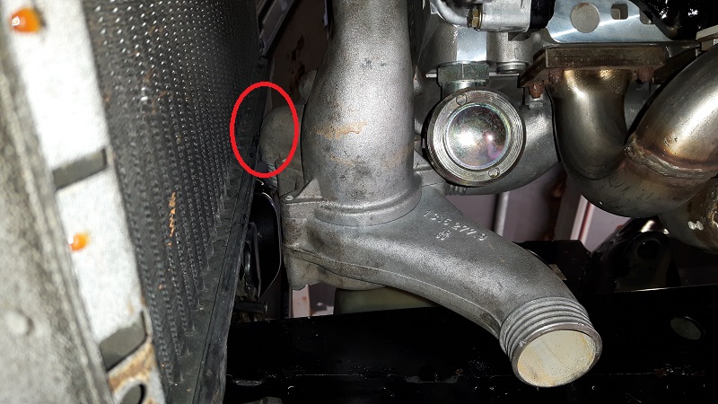

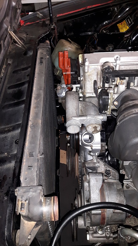

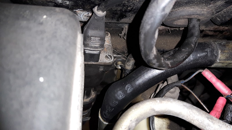

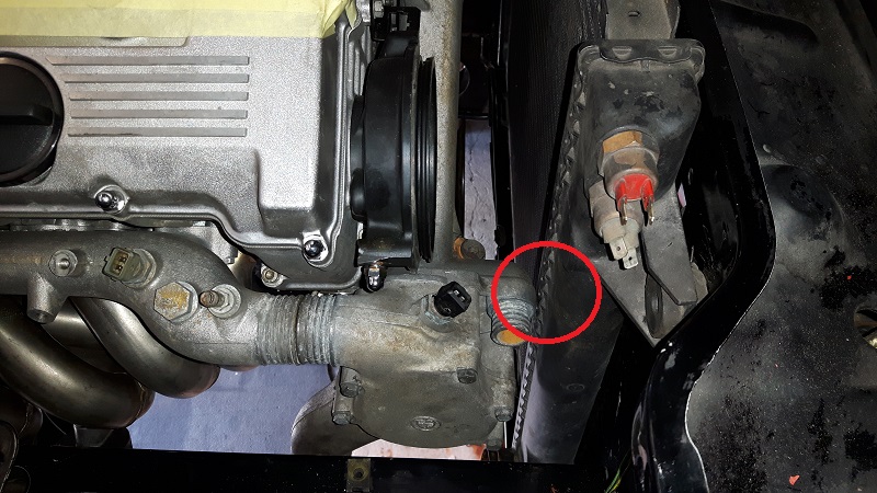

Pour le radiateur d'eau, ça se corse. La première tuile. La durite rigide frontale d'eau entre en collision avec le radiateur. Ca passe, mais le moteur bouge, donc le radiateur serait vite percé.
20170414_153908.jpg [ 177.13 Kio | Vu 23829 fois ]
20170414_154023.jpg [ 162.49 Kio | Vu 23829 fois ]
J'ai trouvé une solution sur ce site, mais je vais devoir sous-traiter dans une entreprise de soudure professionnelle : http://www.m535i.org/officers/ra/38.html#413
P1000331.JPG [ 176.06 Kio | Vu 23829 fois ]
P1000339.JPG [ 148.01 Kio | Vu 23829 fois ]
La suite ce sera l'échappement et trouver une solution pour le refroidissement. D'ailleurs si vous avez d'autres idées, je vous écoute !

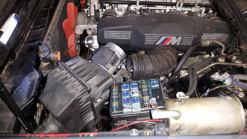

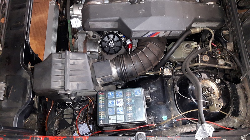

J'ai aussi delocalisé le reservoir de DA. Sans rien changer.
La batterie, fout la dans le coffre, ça encombrera moins l'arrivée d'air et repartira les masses.
Comment arrive ton levier de vitesse dans le trou a l'interieur de l'habitacle? (Tu a gardé la boite de 635 c'est ca?). Il est bien reculé a fond le bloc contre le tablier?
Il est franchement merdique le systeme d'eau :?
A part acheter un radia plus court....je vois pas, même avec le systeme de modif que tu as posté... ça parait juste nan?

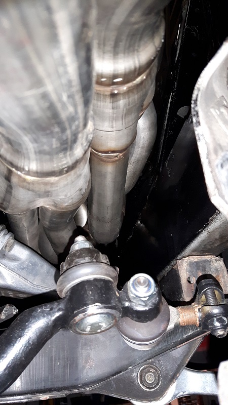

Le collecteur d'echappement ça passe nickel?

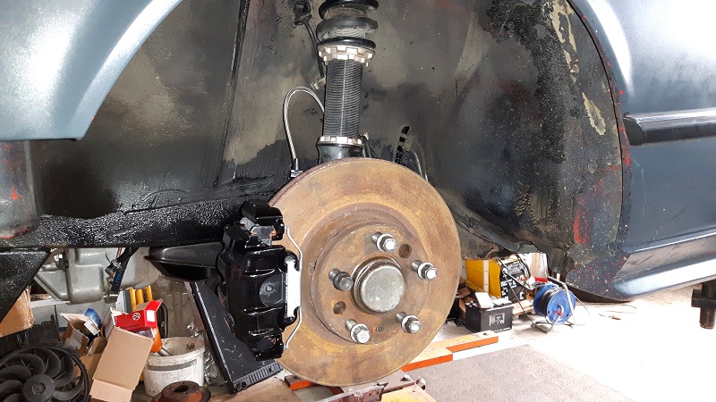

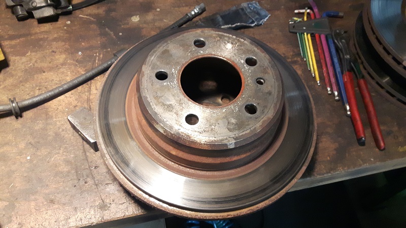

J'ai un peu avancé, mais vu le problème avec la durite d'eau, j'ai abandonné l'idée d'être prêt pour la première course de l'année. A mon grand regret. Je préfère finir proprement la voiture avant de courir avec, et ne pas m'arracher les cheveux pour y arriver dans les temps. J'ai commencé la réfection des freins M5 e34 3.6l. Les différences de tailles de disques sont notables, principalement sur l'avant.
disques avants.jpg [ 160.74 Kio | Vu 23769 fois ]
disques arrières.jpg [ 161.4 Kio | Vu 23769 fois ]
Florian, un jeune qui veut apprendre à bricoler, celui qui m'a déjà aidé à placer le S38 dans la 635, a brossé les étriers de frein. Il a fait un super boulot !
freins après brossage.jpg [ 196.82 Kio | Vu 23769 fois ]

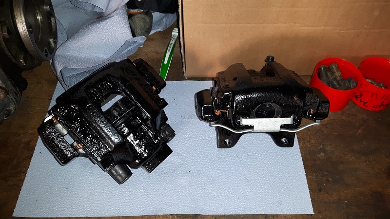

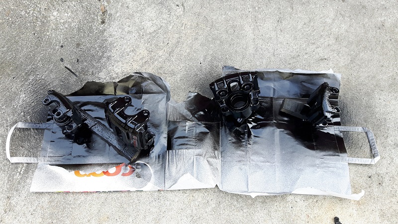

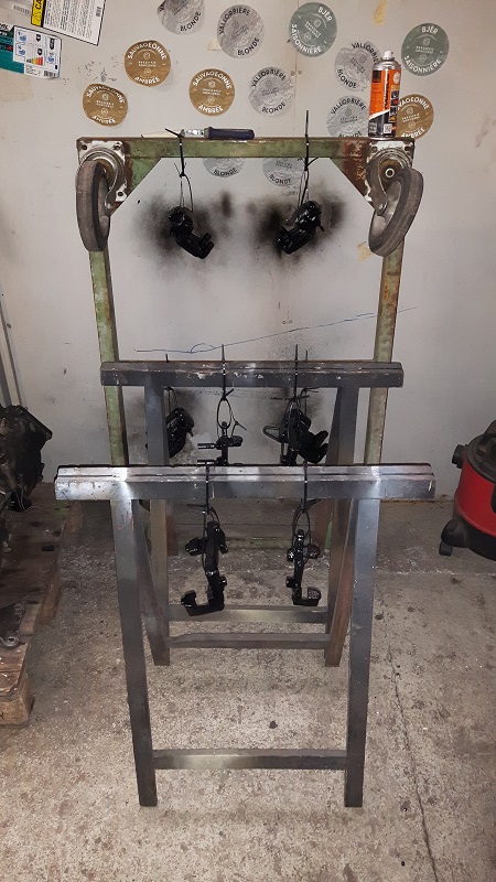

Ensuite, dans l'atelier du copain qui m'a refait le moteur, j'ai sablé ces étriers pour nettoyer les endroits inaccessibles avec les brosses (pas de photo). Puis, j'ai appliqué une peinture 2K noir brillant de chez Foliatec, spécialement faite pour les étriers de frein. J'avais déjà utilisé des produits de cette marque, mais à appliquer au pinceau. Le rendu avec le spray est encore meilleur !
freins peints 1.jpg [ 230.23 Kio | Vu 23769 fois ]
freins peints 2.jpg [ 172.51 Kio | Vu 23769 fois ]
La durite d'eau rigide a été modifiée... encore mieux que ce que j'espérais ! Je l'ai donnée à la Fonderie Arber, à Pully. C'est un petit atelier où père et fils travaillent dans un grand savoir faire. La soudure de fonderie d'aluminium n'est pas un problème pour eux. Ils ont coupé la pièce et l'ont ressoudée comme j'ai demandé. Ainsi, il n'y a plus de collision avec le radiateur d'eau. Par contre, il me faudra probablement une durite sur mesure pour aller au vase d'expansion... détail ! Cette opération m'a coûté 170CHF. C'est bien moins chez que de se procurer les durites de refroidissement d'un M88 avec son radiateur particulier (entrée en haut A DROITE).
durite rigide 1.jpg [ 159.89 Kio | Vu 23769 fois ]
durite rigide 2.jpg [ 156.23 Kio | Vu 23769 fois ]
durite rigide 3.jpg [ 158.01 Kio | Vu 23769 fois ]
durite rigide 4.jpg [ 110.55 Kio | Vu 23769 fois ]
durite rigide 5.jpg [ 121.36 Kio | Vu 23769 fois ]
durite rigide 6.jpg [ 189.8 Kio | Vu 23769 fois ]

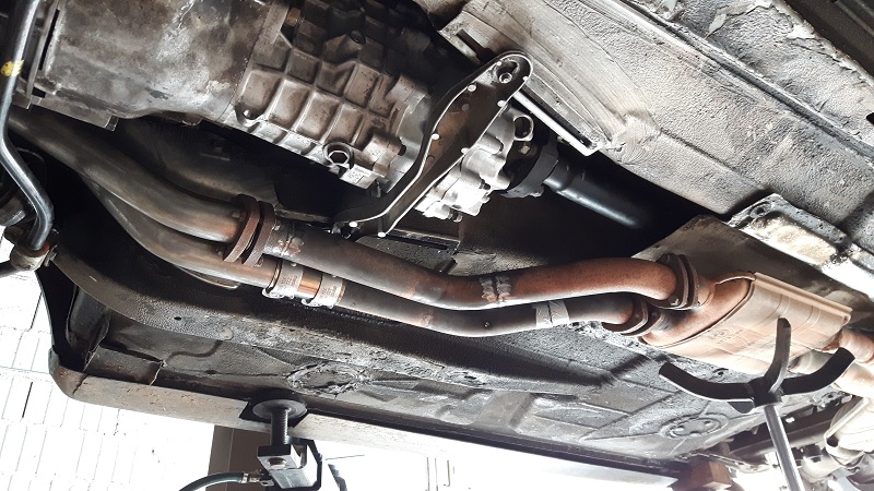

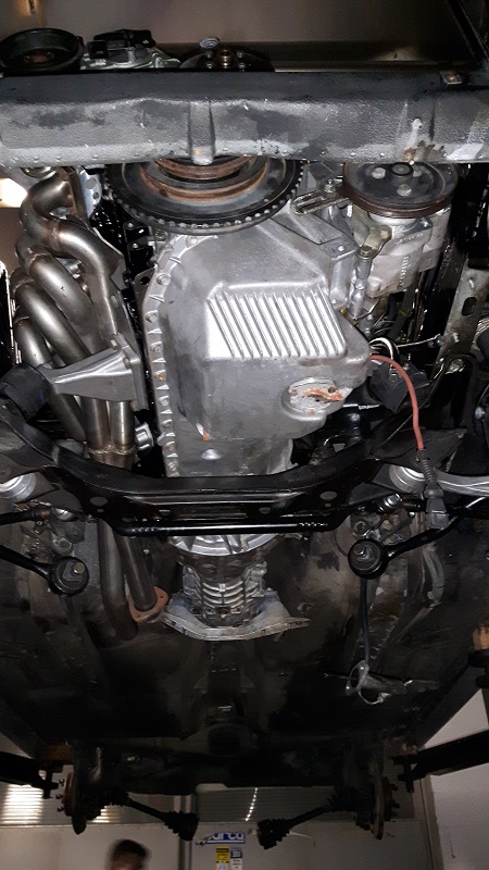

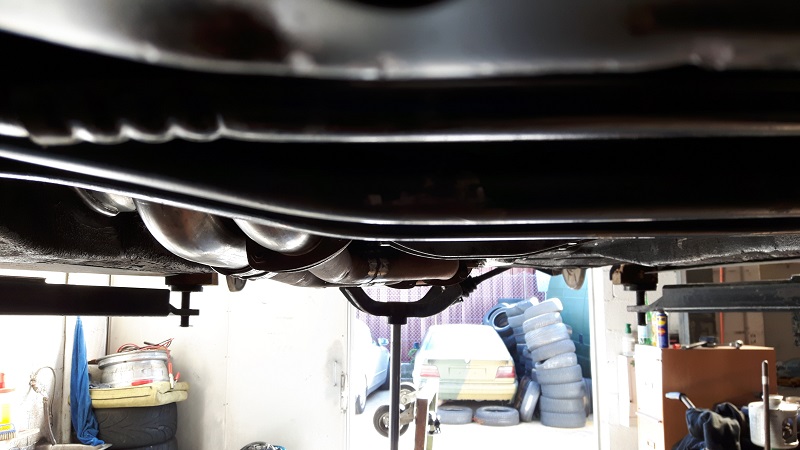

Début de l'adaptation de l'échappement. J'ai coupé les deux descentes 635 d'origine en plusieurs endroits pour les aligner sur les collecteurs M635. Comme il y a une sortie "en trompette" sur un des collecteur, j'ai sacrifié une troisième descente, juste pour utiliser son embout trompette, car une de mes deux nouvelles descentes doit avoir une trompette de chaque côté. Vous suivez ?
J'ai fait ça avec l'aide de mon pote Mathias, ça nous a pris 4h environ. Je finirai demain, vu que j'ai congé toute la semaine 8)
20170515_175857.jpg [ 198.5 Kio | Vu 23751 fois ]
20170515_175905.jpg [ 148.91 Kio | Vu 23751 fois ]
20170515_175926.jpg [ 117.45 Kio | Vu 23751 fois ]

Ouah t'as fait un grand pas là :-o
Ce qui est marrant c'est que tous ceux qui font des swap de ce style butent en général sur les mêmes soucis d'adaptation mais comme y'a des ressources sur le net on arrive à s'en sortir 8)
Du beau boulot tu dois être content !
MessagePosté: 16 Mai 2017 12:27
:pouce: au top, ça bute !!
C'est quoi ton histoire de trompette.... :? tes descentes de collecteurs on une sortie droite et une sortie 'trompette"?
La prochaine fois, tu fous deux V-band et c'est rélglé ! :roll:

Les freins c'est presque fini. J'attends les mâchoires de frein à main pour remonter les arrières. Les disques n'ont pas de talon, alors je les réutilise avec des plaquettes premier prix. Après, je prendrai de bonnes plaquettes, je pense aux Ferrodo DS2500 que j'avais bien appréciées sur e30.
20170517_163951.jpg [ 174.74 Kio | Vu 23669 fois ]
A l'avant en tout cas, il faut enlever les caches poussière derrière les disques. C'est la seule modification que j'ai faite pour installer ces étriers de M5 e34 3.6L.

J'ai du légèrement modifier son emplacement car le corps d'admission entre en collision avec. J'ai enlevé son support d'origine et je l'ai attachée à une durite rigide. C'est pas idéal, ni beau, mais ça tient.
20170518_171542.jpg [ 183.36 Kio | Vu 23669 fois ]
20170518_171651.jpg [ 143.61 Kio | Vu 23669 fois ]
Corps d'admission en place, voilà de nouvelles joyeusetés. L'emplacement du réservoir d'huile de direction assistée est en plein milieu de la durite d'admission. Il va falloir déplacer ça, peut-être changer de conteneur. Quant à la boîte à air, c'est pas dit que j'arrive à la caser. Je vais probablement devoir la modifier ou la remplacer par autre chose.
20170518_183921.jpg [ 203.5 Kio | Vu 23669 fois ]
20170518_184839.jpg [ 188.38 Kio | Vu 23669 fois ]
20170518_185253.jpg [ 162.38 Kio | Vu 23669 fois ]

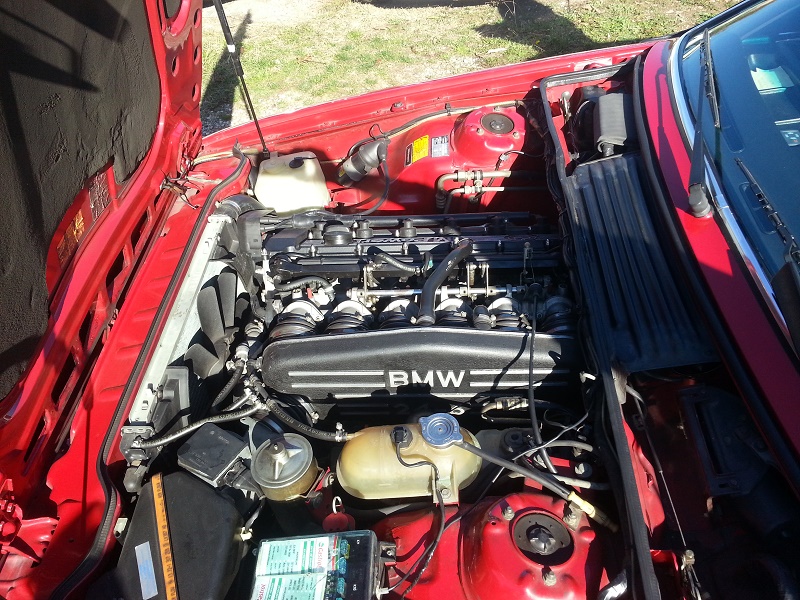

Peut-être par un cône et un cache. Hier j'ai passé des heures sur google à rechercher des montages de swaps S38. Beaucoup se facilitent la tâche en ôtant le corps d'admission et en mettant 6 cônes, mais c'est dommage de se priver de la valve qui optimise les mi-régimes.
clip_image007.jpg [ 15.21 Kio | Vu 23669 fois ]
Sur M635, le M88/3 présente un corps d'admission différent (le refroidissement diffère aussi et souvent il est piqué pour être placé sur un swap S38. Mais il semblerait qu'il soit moins performant).
M635-origine.jpg [ 277.28 Kio | Vu 23669 fois ]

J'ai déplacé aussi la vanne de chauffage, c'est pas important ça. En mettant la fixation de droite dans celle de gauche je crois... et celle de droite dans le vide.
Le bocal de DA aussi peut être mobile. J'ai aussi due mettre la fixation de droite dans celle de gauche, et celle de droite dans le vide, :mrgreen: .
Sinon tu peux refaire une petite patte. Tu peux facilement le délocaliser de 5cm sans prob
MessagePosté: 10 Juin 2017 12:38
Be_Fa> Il me faut bien plus que 5cm. J'ai coupé toutes les pattes de fixation sur la gauche pour dégager de la place pour le soufflet d'admission d'air. Je dois même pouvoir placer la boite à air d'origine... mais c'est pas encore gagné. J'ai de la peine à trouver des emplacements pour le bocal de direction assistée et pour le vase d'expansion. Je vais utiliser le joker "appeler un ami" là parce que j'ai l'impression de tourner en rond.

Bonne nouvelle, j'ai commandé une nouvelle pompe à eau chez Schmiedmann... elle est arrivée juste et coûte 4x moins chez que chez BMW. C'est une VAICO :pouce:
https://www.schmiedmann.com/en/product/ ... 1511315118
Attention, depuis une certaine année de production, la pompe à eau du S38B36 évolue (je ne connais pas les différences).

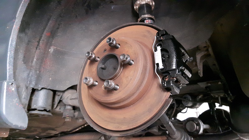

Mâchoires de freins à main neuves. Freins arrières M5 en place. Montage complètement plug'n'play. Même les plaques anti-poussière peuvent rester en place.
20170614_160256(0).jpg [ 149.34 Kio | Vu 23597 fois ]
20170614_160309.jpg [ 177.02 Kio | Vu 23597 fois ]
La fameuse pompe à eau a été montée. Au centre la nouvelle, à droite l'ancienne, à gauche la première pompe reçue qui était référencée pour M5e34 alors que le S38 à une pompe différente (je ne savais pas).
20170609_142338.jpg [ 94.54 Kio | Vu 23597 fois ]
Pour placer la boîte à air, j'ai du couper toutes les pattes sur la gauche de la baie moteur. Reste à trouver comme remettre le bocal de direction assistée...
20170610_162813.jpg [ 197.7 Kio | Vu 23597 fois ]
20170610_162757.jpg [ 194.66 Kio | Vu 23597 fois ]
