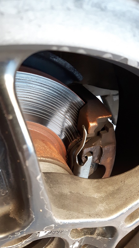

Ah quand on parlait des freins d'origine qui sont complètement insuffisants. Ca c'est après 15 minutes intensives à Pouilly :
20161005_174617 - Copie.jpg [ 143.42 Kio | Vu 18459 fois ]
Et je suis bon pour purger mon liquide DOT 5. A 30 km/h, je peux utiliser toute la course de la pédale sans que les roues bloquent.

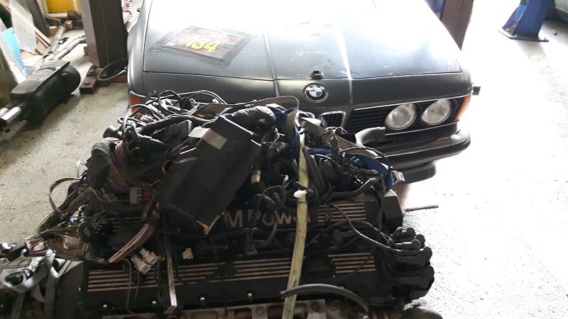

C'est un S38B36 de mon ancienne M5 e34. Joint de culasse et grosse révision à faire avant de le placer dans ma 635.
J'ai commencé à le démonter aujourd'hui. J'ai découvert que le connecteur du compresseur d'air (dépollution) était déconnecté... voilà peut-être pourquoi la voiture passait pas la pollution au ralenti à l'époque :cry: (en charge c'était ok).
Je vends ce compresseur ainsi que celui de climatisation si ça peut rendre service à quelqu'un. Pas cher bien sûr.

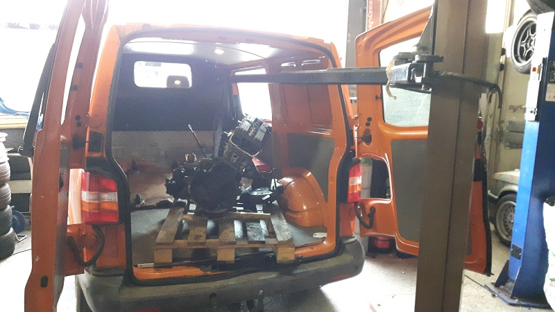

Chargement du S38, direction BF-moteur
Dès que j'ai confirmation que ce moteur n'est pas mort :
Supports moteurs S38 : Koala Motorsport Inc
Gestion électronique (pas forcément ce modèle) : Haltech
Faisceau moteur : NM-Technic
Ça avance :D

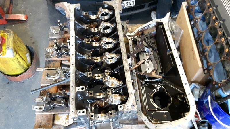

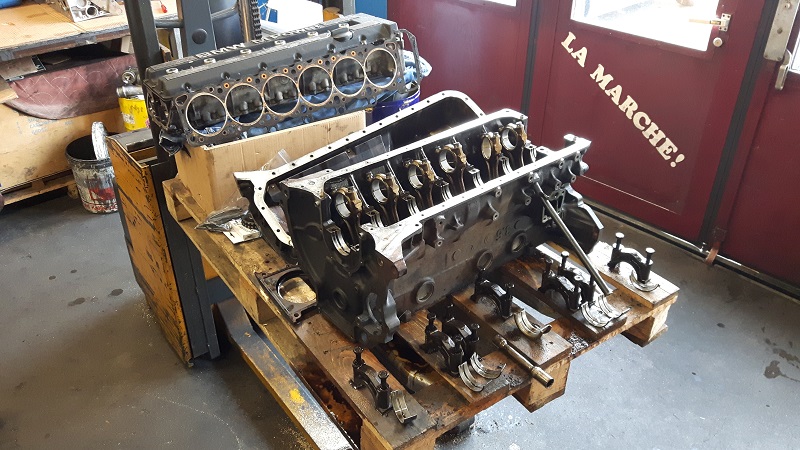

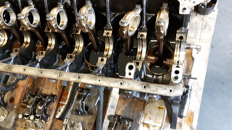

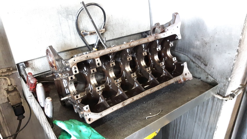

Le moteur a été complètement démonté et mesuré dans tous les sens. La culasse est étanche et sera planée pour récupérer un léger voilage. Les guides de soupapes d'échappement sont morts, tout le reste est dans les côtes et sera remonté à l'exception des coussinets et des segments, qui seront neufs. Le bloc subira un simple déglaçage.
Démontage du moteur
20161201_102728.jpg [ 190.73 Kio | Vu 18281 fois ]
20161201_102743.jpg [ 205.7 Kio | Vu 18281 fois ]
20161201_102750.jpg [ 203.87 Kio | Vu 18281 fois ]

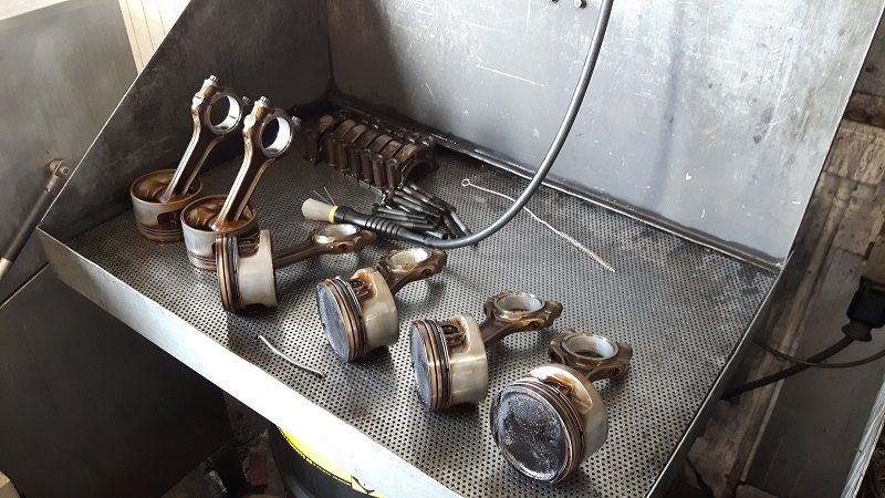

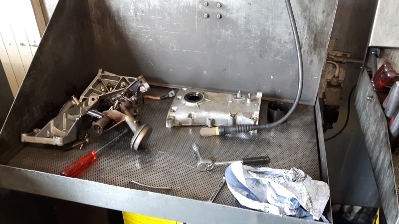

Diverses pièces après lavage
20161201_102800(0).jpg [ 163.17 Kio | Vu 18281 fois ]
Pistons après lavage
20161201_113122.jpg [ 176.24 Kio | Vu 18281 fois ]
Diverses pièces après lavage en bac de nettoyage puis passage à la machine à laver industrielle
20161201_113307.jpg [ 211.87 Kio | Vu 18281 fois ]

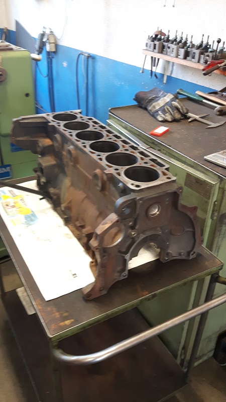

Nettoyage du bloc avant machine à laver
20161201_115335.jpg [ 160.62 Kio | Vu 18281 fois ]
Métrologie sur le vilinbrequin
20161201_114009.jpg [ 157.69 Kio | Vu 18281 fois ]
Bloc propre avant brossage
20161201_145111.jpg [ 132.04 Kio | Vu 18281 fois ]

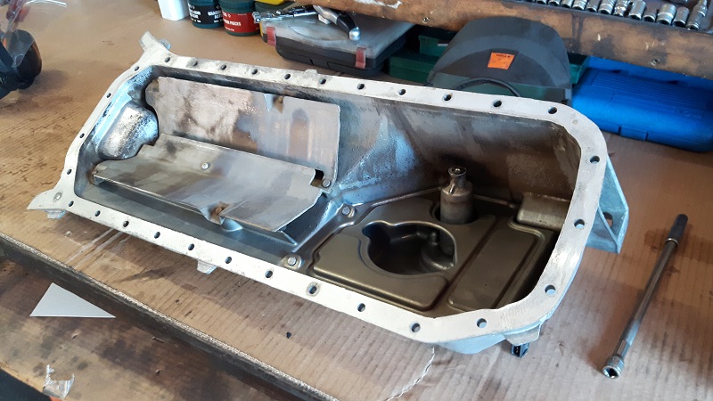

Carter d'huile plus propre qu'après un flush gazoil :mrgreen:
20161201_153458.jpg [ 160.06 Kio | Vu 18281 fois ]

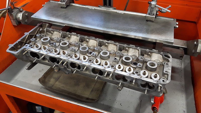

Culasse sans les guides d'échappement. Une très belle pièce ! Les moteurs Motorsport n'avaient pas juste le nom...
20161201_164956(0).jpg [ 176.21 Kio | Vu 18281 fois ]

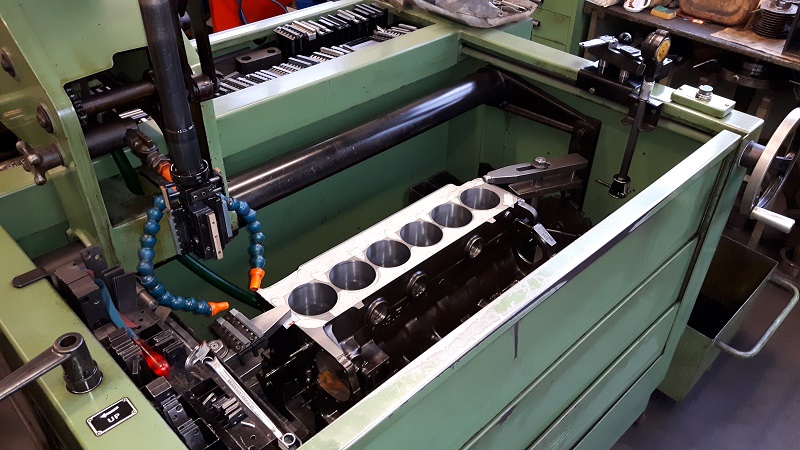

Dans la machine à "honer" les cylindres.
20161205_092314.jpg [ 179.62 Kio | Vu 18229 fois ]
Après "honage".
20161205_092301.jpg [ 120.72 Kio | Vu 18229 fois ]

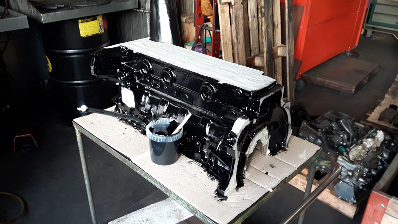

Après cette opération, le bloc a de nouveau été complètement nettoyé au bac de nettoyage. J'ai passé diverses brosses dans tous les trous pour enlever les derniers corps étrangers et la vieille huile. Puis, j'ai nettoyé les cylindres avec de l'huile sur du papiers pour éliminer un maximum de cette poussière résiduelle après honage.
Préparation peinture, protection des plans de joints et passages d'huile.
20161205_144245.jpg [ 131.18 Kio | Vu 18229 fois ]

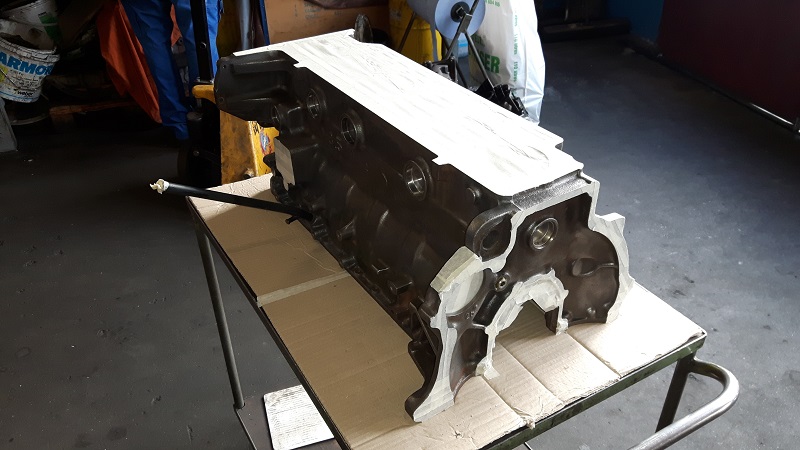

Après application de deux couches de peinture 2K.
20161205_154904.jpg [ 161.28 Kio | Vu 18229 fois ]
La suite du travail dans la semaine.
