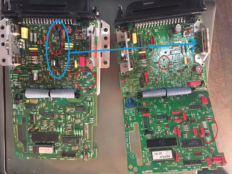

là ce matin heureux , j'arrive à l'atelier et me dis : vérifier la tète des transistor dans les deux boitiers :-o
et la surprise .... :evil:
à gauche le M88 , à droite le S14...
Ah oui, en effet c'est pas pareil :shock: !
Pour la petite histoire, j'avais deux boitiers de M3, avec la même référence. Seule la couleur de l'étiquette était différente (rouge ou verte). Et bizarrement, l'EPROM n'était pas interchangeable ! Par contre, les cartes étaient les mêmes.

28 pattes l'eprom ... j'ai sous la main un M535i ... 24 pattes seulement ...
en fait il y a des generation de motronic , la ceux du S14 et du M88 sont des Gen.3

Les entrées/sorties des masses du boitier Motronic sont également branchées différemment.
Dommage car j'ai 2 ECU de M535i :(

sur la photo que j'ai mis des deux DME , en fait on retrouve les transistors manquants , ils sont juste implantés sur un radiateur dans le M88 ...

et voilà , le diagnostique est posé et la panne trouvée :mrgreen:
la bornée tourne sans debimetre , mal , mais elle tourne .
calculateur M88 enix sur la bornée = la bornée démarre pas du tout ...
calculateur S14 pucé M88 enix sur la bornée = la bornée démarre sur l'injecteur à froid et cale direct ... donc comme la Enix
calculateur de la bornée sur la Enix = la Enix démarre et tourne rond sans caler ... comme une auto normale en un mot ...
conclusion :
le calculateur M88 Enix est en panne
un calculateur S14 ne remplace pas un M88 .

Mon calculateur est a été pourtant vérifié par 2 "professionnels". Un soit disant spécialisé dans la réparation de boîtiers d'autos (c'est d'ailleurs lui qui a écrit le "OK" sur son couvercle :roll: ) et un réparateur en électronique. La défaillance est bien cachée. :twistedevil:
J'ai néanmoins repéré quelques entreprises, soit disant expertes dans la réparation des Motronic anciens. Comme "Bosch Classic" par exemple.
Pour la piste d'une upgrade vers un calculateur moderne : A étudier. Est-ce que le comportement moteur serait plus optimisé ? Quid de la cartographie ? Et surtout, combien cela coûterait ?!

je ne blâme pas Henri , qui est et était sincère ...
quand mon ami Stef m'a dit c’est juste impossible ...
je me suis retrouvé le cul entre deux chaises ...
j'ai deux références ... les deux plus (+) que crédible ...
reste le test croisé ....
le test croisé à parlé ...
merci à tous , moi aussi , je suis parti sur des pistes peu probables ( comme Enix )
pas de rancune , juste de la satisfaction ... la panne est diagnostiqué !!! et avec l'aide de tous !
maintenant , il va falloir trouver la parade ... et ça , c'est une autre histoire ...
le point positif : ce post est une mine d'info en cas de panne sur un M88... pour celui qui lira TOUT et jusqu'au bout :lol:
merci à la bornée ... vidange moteur aujourd'hui ... 614 440 km ... elle roule moins en ce moment :0:
Effectivement j'étais convaincu que les deux boitiers étaient identiques physiquement et ce pour deux raisons. La première c'est que le boitier de M3 E30 a les même circuits que celui de la Porsche 911 3.2, la 2e est que ma M635 fonctionne avec un boitier de BX GTI 16V réf : B 261 200 160.
Donc désolé de t'avoir enduit d'erreur énix, c'était pas le but. Et comme le dit ACS3, on aura tous beaucoup appri grace à ce poste !
Bon courage pour ton boitier tu vas forcément trouver, si il faut c'est uste une soudure cassée comme c'était le cas sur le mien. Il faut les regarder à la loupe une par une. Et la revente du boitier de M3 couvrira surement le coût de réparation du tien.
MessagePosté: 03 Mar 2019 19:00
ayant le pouvoir en tant que pro de m'inscrire sur le portail Bosch repair , je l'ai fait ...
il faudra donc que je vois ce que l'on fait avec Enix , mais le tarif annoncé par Bosch est donc 399€ ...
mais si on est sur là pour le coup ... qu'un 261200160 PSA fonctionne , c'est une bonne piste car beaucoup plus facile à trouver ... et ça vaut pas trés cher ...
et que dans mes contacts , j'ai déjà une source d'appro :10:
